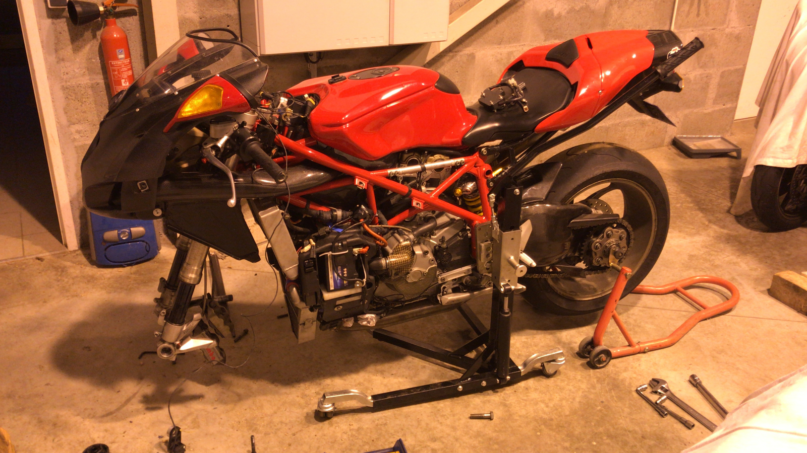

Voilà la ligne est terminée.
J'ai perdu mon temps sur des détails:
perdu mon temps sur le starter, normal commodo de monster et pas de 749/999, bref
Mise en place du contacteur de feu stop avant dans le banjo car le brembo en PR21, il n'y pas de logement pour un microcontacteur
Changement du contacteur de feu stop arrière => HS
Changement du contacteur de point mort => HS
Relocalisation du relais de démarrage
Calage de la batterie
Changement de l'ampoule du feu AR => grillé alors que neuve

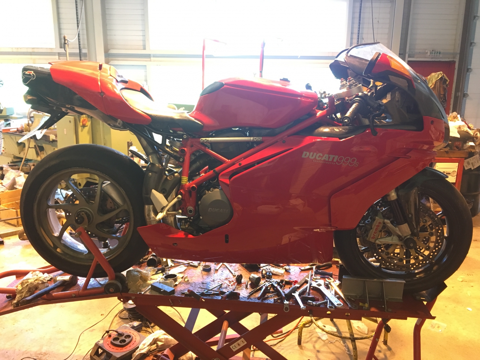

Réponse #151 le:
mai 28, 2019, 08:58:41 »
Voilà la belle qui démarre:
Me reste les carénages à mettre pour aller faire un tour avec.

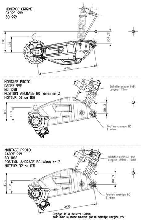

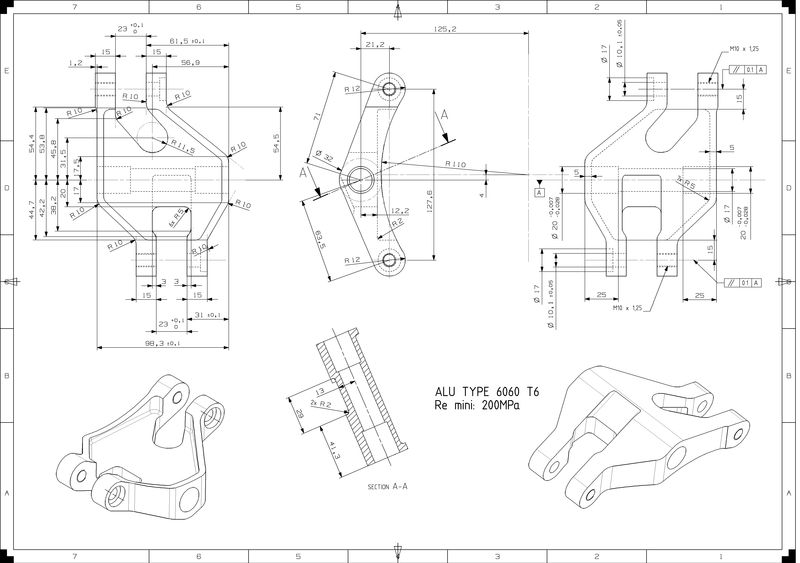

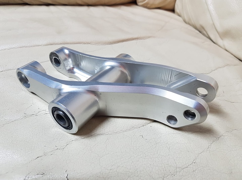

J'ai trouve un basculeur de 1098 RS.
Je suis à la recherche de son dessin pour le comparer à mon basculeur adapté (moto 999 et BO de 1098).
@LL
ou quelqu'un d'autre avez-vous cela?

octobre 30, 2019, 11:17:53 »
desole j'ai longtemps cherche des plans de basculeurs plat ( RS ou motoforsaken ou autre) sans jamais pu en avoir trouvé un. si un jour je trouve je le post.
Réponse #158 le:
octobre 30, 2019, 11:44:06 »
Il ne se monte pas sur ma machine. Il y en a pour 530€. Tu veux le lien pour regarder?
Si oui en PM

Réponse #160 le:
novembre 18, 2019, 12:39:07 »
Salut
J ai pas trop suivi le sujet au niveau des basculeurs
Mais si t as besoin de + d infos sur mes plans. N hesites pas
Réponse #161 le:
novembre 18, 2019, 13:41:49 »
J'ai tes plans et j'ai pu faire retravailler le STEP que tu n'as fait suivre.
J'en suis au point de me poser la question de le faire usiner. J'ai de moins en moins le temps et mon père également…
Le basculeur que tu as dessiné est necessaire car l'arrière est bien trop haut.
stef998
Messages: 414
Réponse #162 le:
novembre 18, 2019, 14:53:47 »
Ca depend de la bielette et de l amorto.
Car mon basculeur. Aucun point ne differe de l origine 848.
C est la forme qui change pour pas toucher le cadre.
Réponse #163 le:
novembre 18, 2019, 15:03:29 »
J’ai toute la cinématique d’un 1098 ( BO, biellette et amorto TTX).
Le basculeur permettra comme tu le dis de ne pas toucher le cadre.

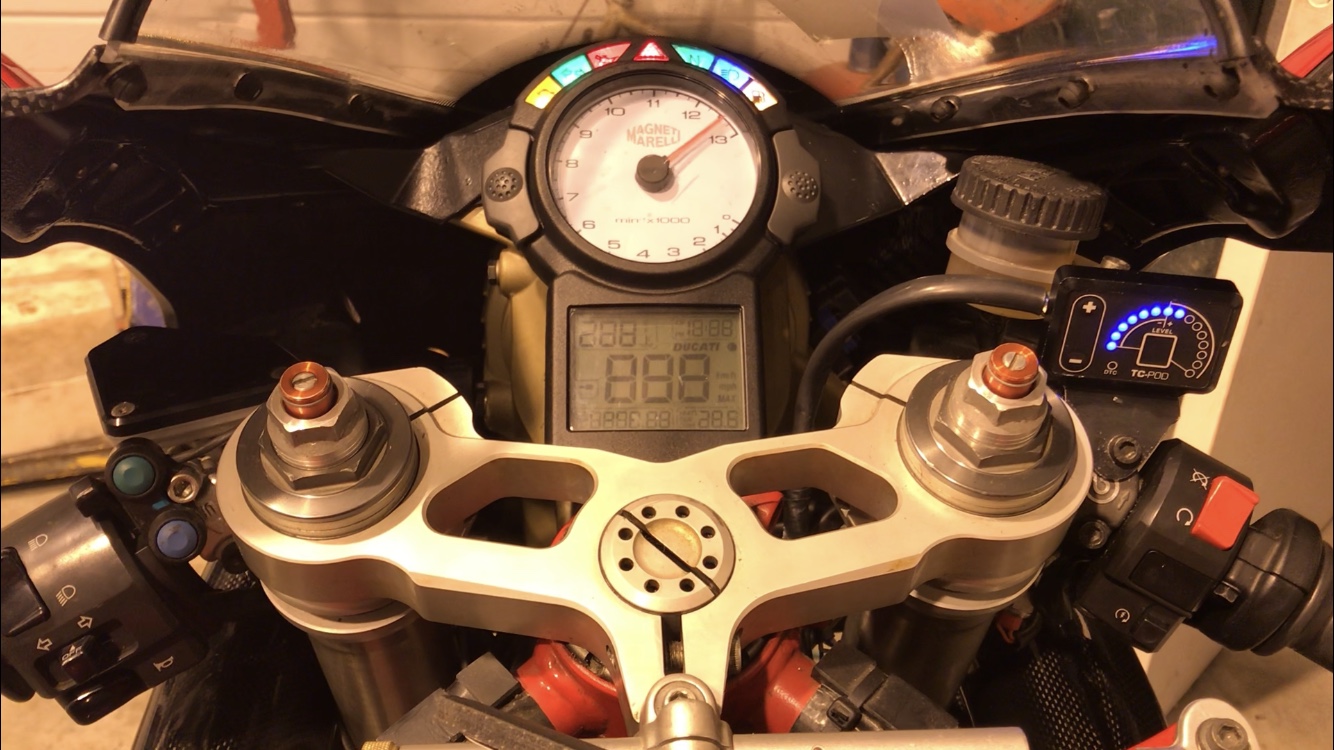

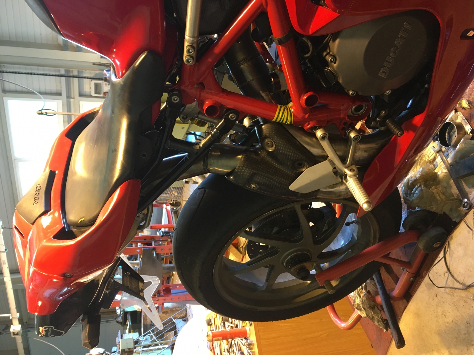

janvier 20, 2020, 10:24:05 »
Voilà quelques news.
Le TCS est installé et sa béquille de stand assemblée
Le petit plus, le commodo pour régler l'assistance du TCS
