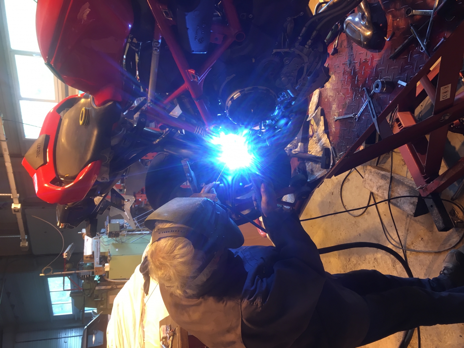

Hello à tous,
Des news...
Bon par où commencer.

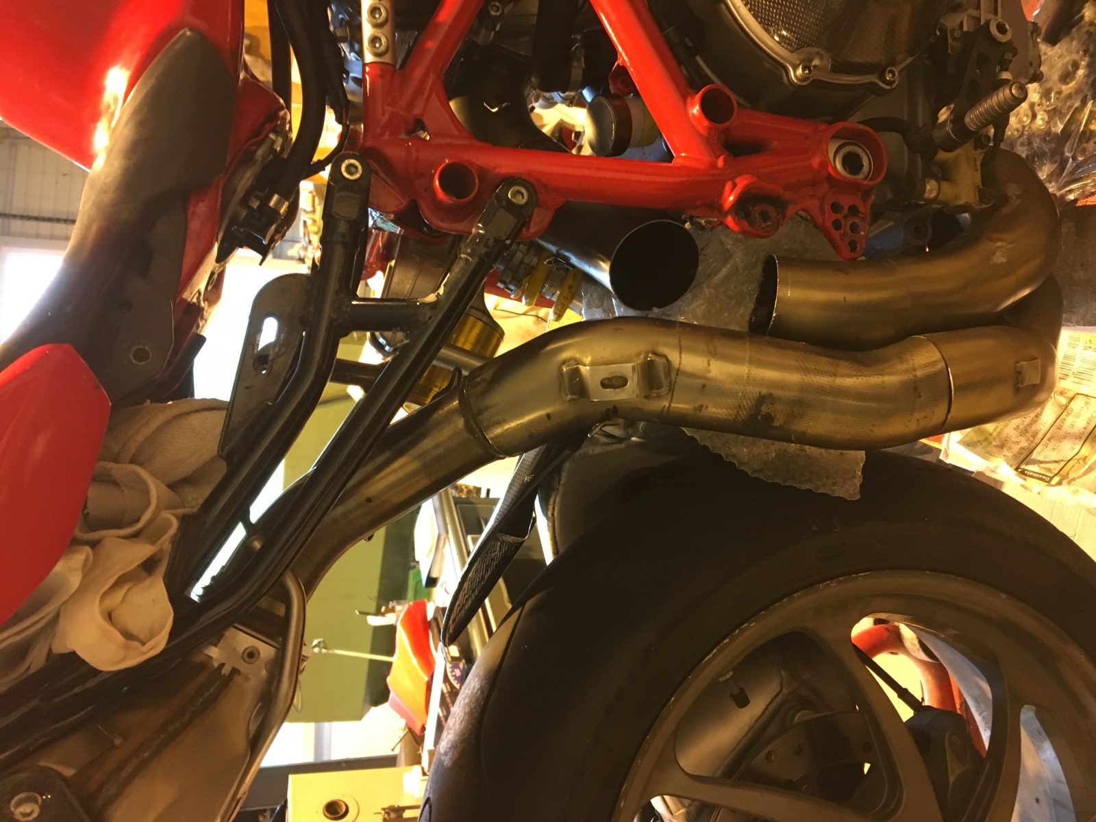

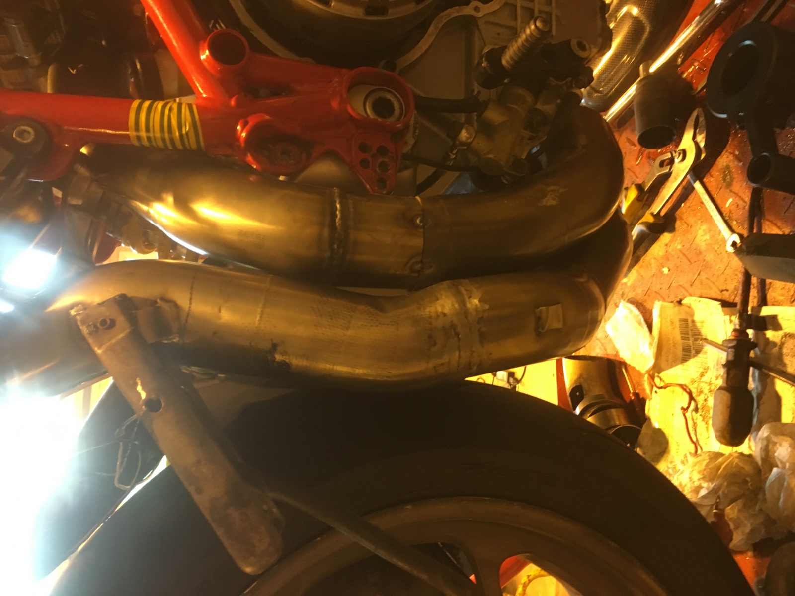

Je ne voulais pas toucher à la ligne de 999 RS, garder la pureté du truc...
J'ai décidé de craquer pour une ligne de 1098 en 70 mm pour éviter de refaire l'ensemble des tubes qui passent autour du BO de 1098.
J'ai positionné la ligne et bien sur. Cela ne se montait pas....Du coup une ligne sur les bras. Si intéressé, je fais un petit prix - 650€ (ligne plus silencieux)...
Bref, je me suis décidé à attaquer la ligne du 999 RS. Enfin, mon père...
, un coup par ci un coup par là et cela a pris forme.
Il a fait un superbe boulot sur le premier tube. Je vais cherche le reste de la matière demain (tube et coude) pour finir.
Voici le début du chantier:
Le tube du 2-1-2 est fini. Plus de batterie sur le portable pour le prendre en photo.
Reste le tube du cylindre AR au collecteur AV et AR.
Plus de news demain

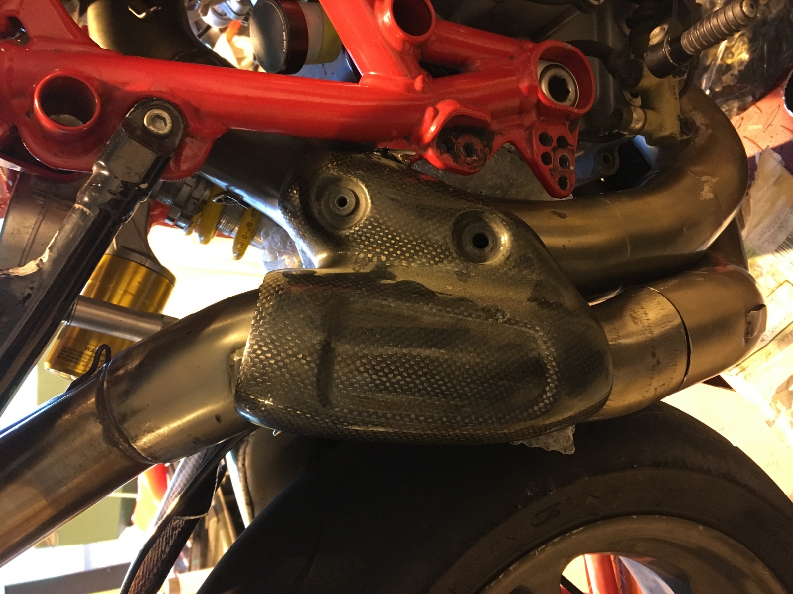

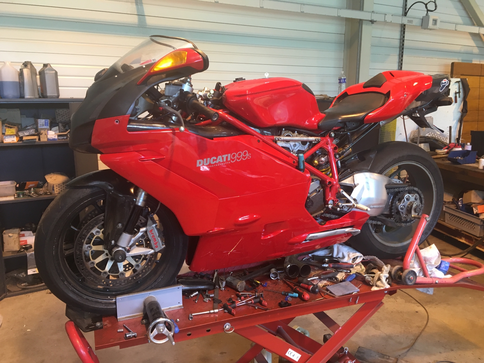

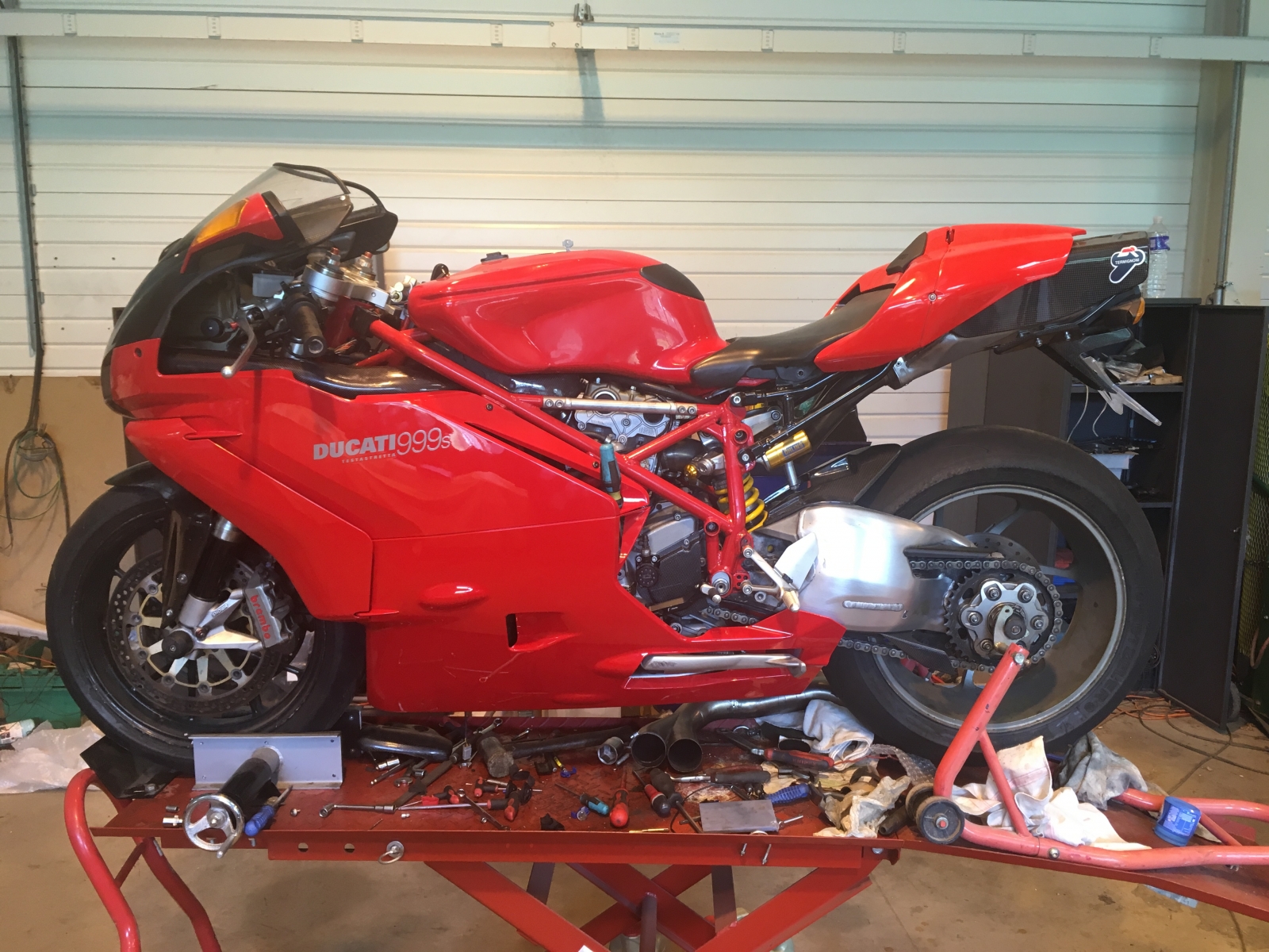

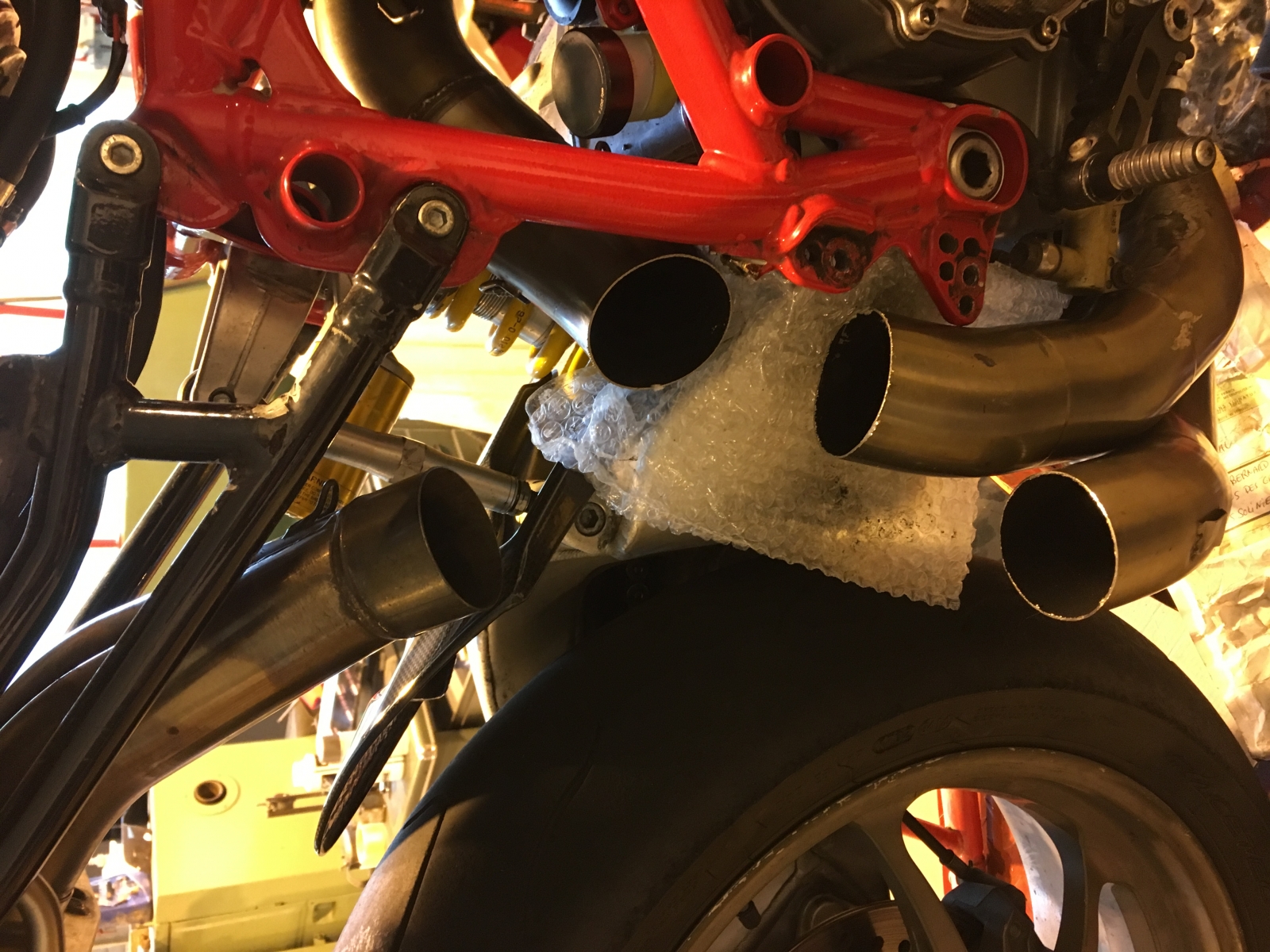

deuxième jour:
Tube d'échappement AR:
Pour info, il n'y a plus d'électronique ou autre de cablé.
Pas beaucoup de temps aujourd'hui, entre le temps d'aller cherche la camelote (tube à 90° en inox et un bout de tube, le tout en 63,5mm), un circlip pour l'embrayage à bain d'huile. Nous n'avions que l'après-midi. Faire la ligne sur mesure, c'est chronophage. Mettre en place, mesurer, découper, meuler, repositionner, mesurer ainsi de suite. Cela va doucement. très doucement.

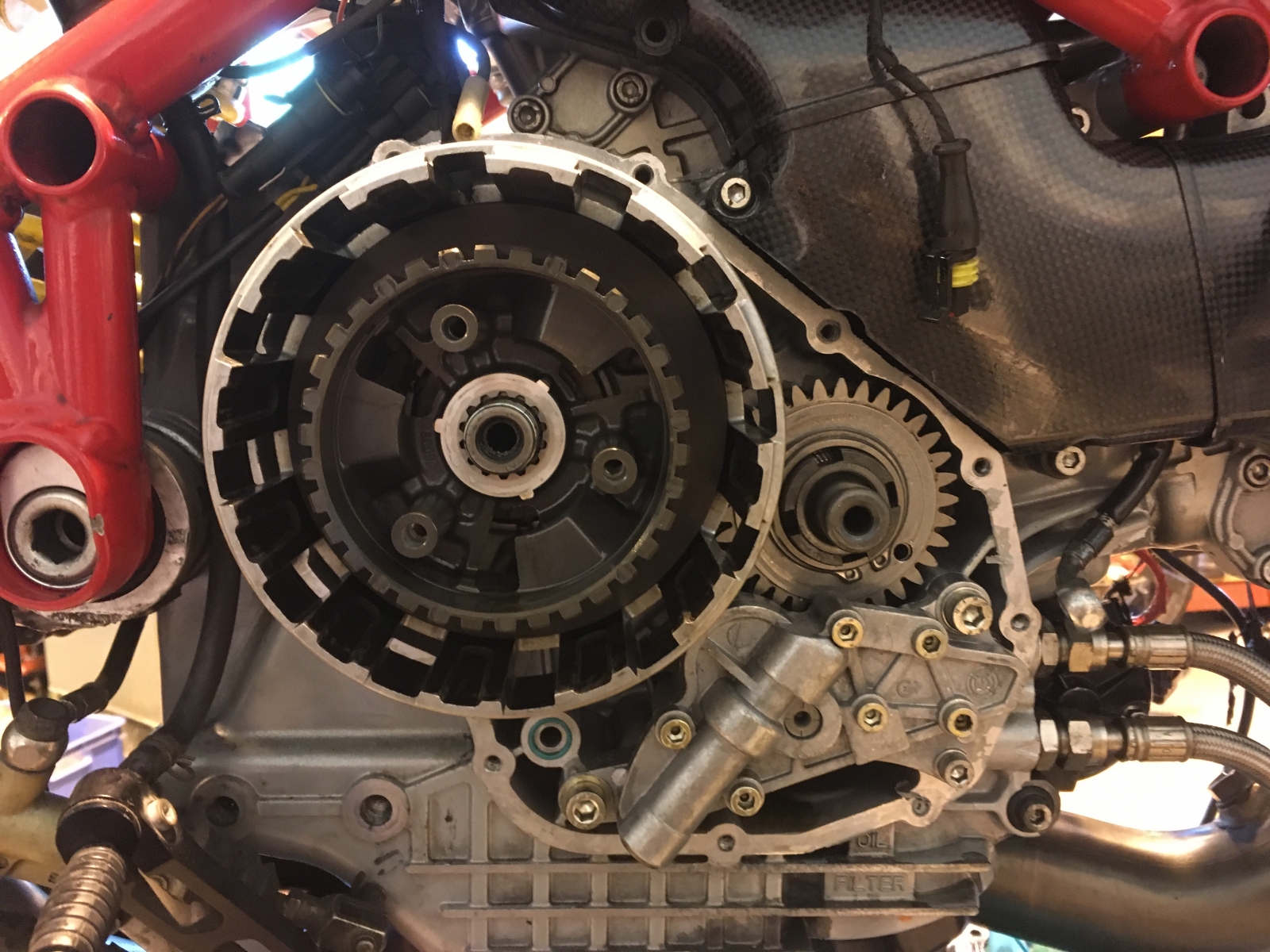

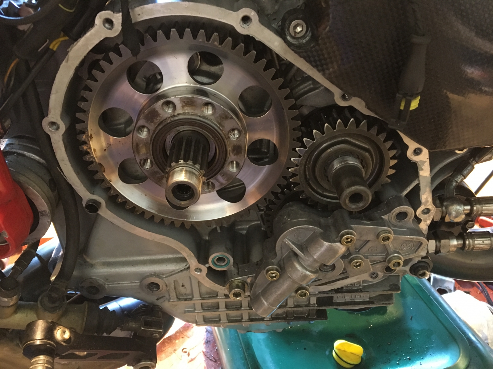

Pendant ce temps, en parallèle, j'ai démonté l'anti dribble actuel pour un à bain d'huile de MTS de 2014.
Voilà ton engrange primaire allégé -
@GratterDD
Usinage de la noix
Il reste le carter à percer.
Et je m'attaque au montage du faisceau que j'ai acheté à
@pimouss
Et là, elle devrait craquée.
j'espère

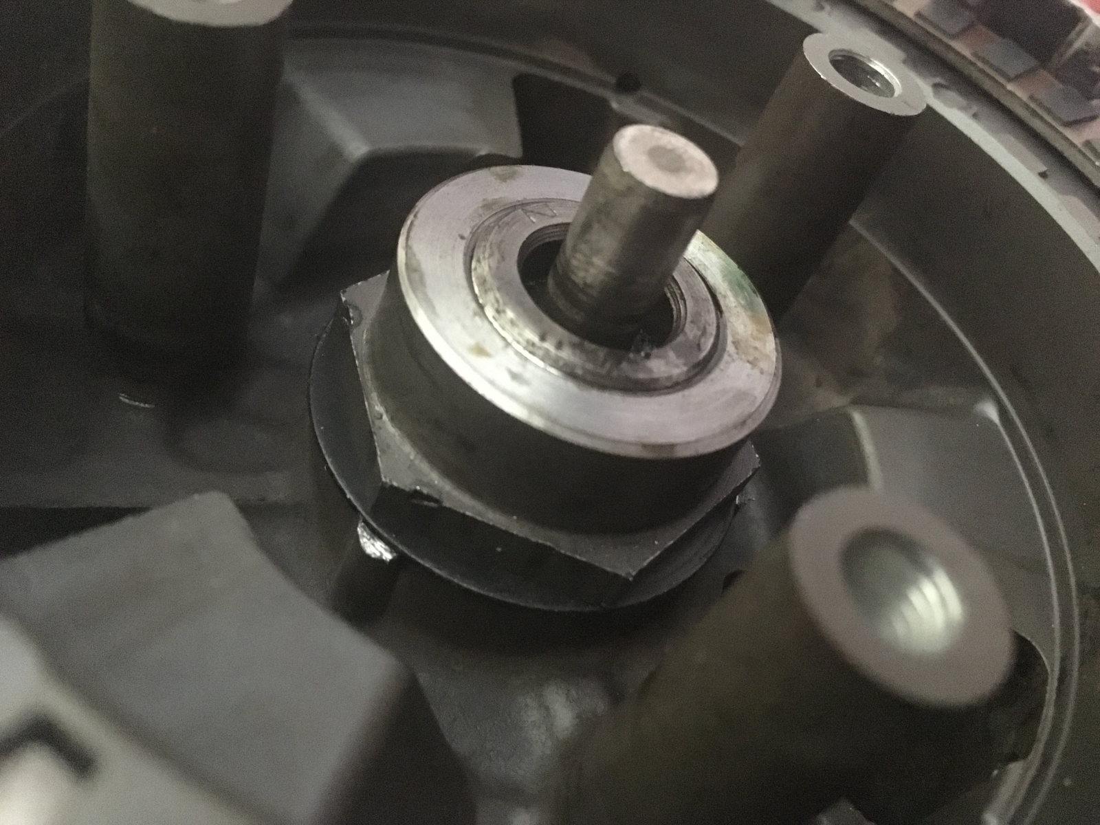

Réponse #140 le:
avril 25, 2019, 06:48:33 »

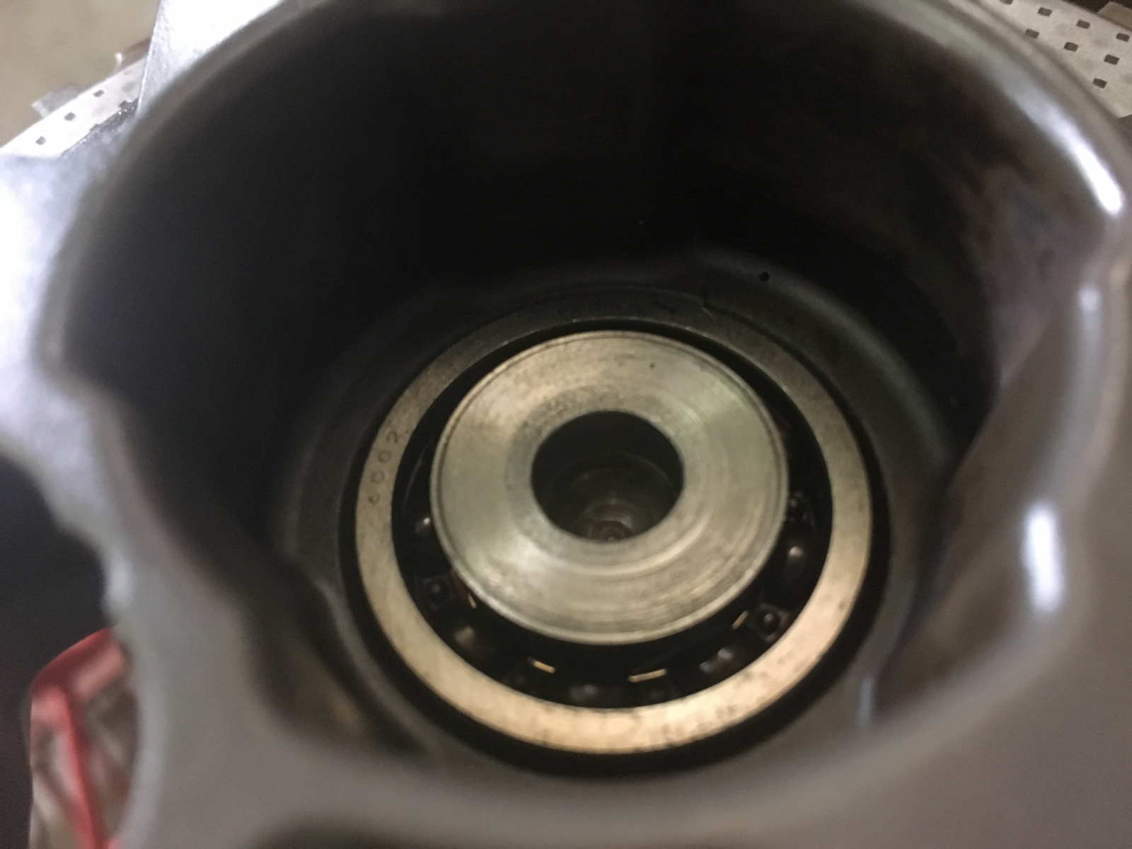

t'as gardé la boite d'origine je pense... donc te reste à usiner le poussoir en bout de de tige d'embrayage + remplacer le roulement du plateau de pression par un de 1mm moins large.
si t'as besoin du plan pour le poussoir... je l'ai retrouvé hier soir
Réponse #141 le:
avril 25, 2019, 13:20:54 »
oui, j'ai gardé la boite de vitesse actuelle.
Il faut usiner l'écrou en M20 et la butée.
Cf photos ci-dessous.
Reste la tige à mettre à dimension.

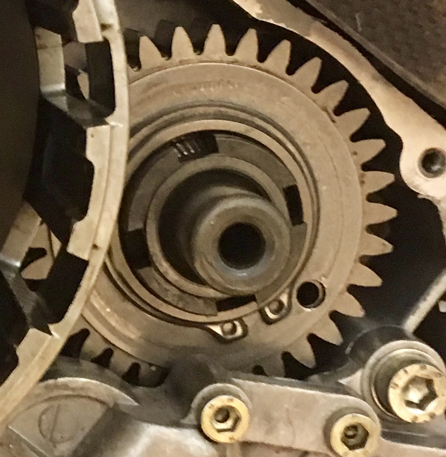

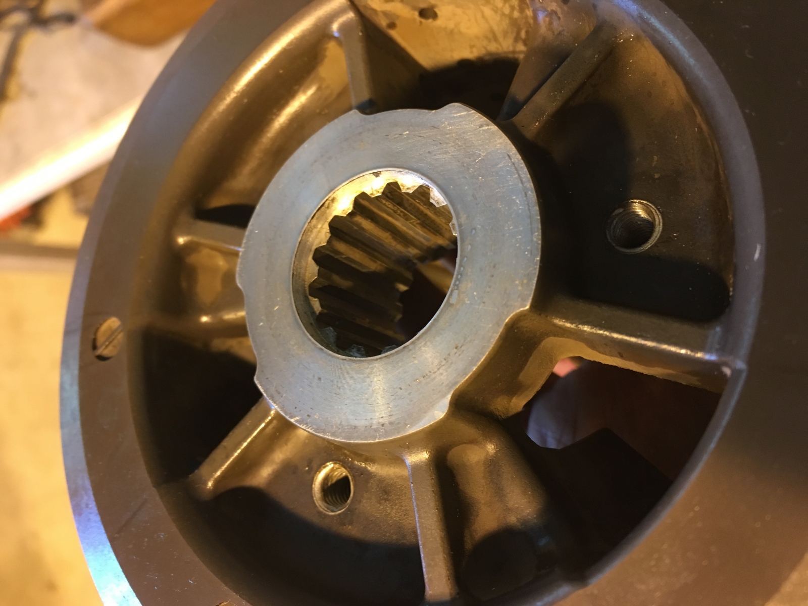

Et bien voilà, après avoir démonté tout le faisceau (partie haute et la basse), enlevé la BAA, remonté le bac batterie pourri d'origine (je ne sais pas qui est l'ing qui a pu pondre cette merde, incroyable) et la partie haute du faisceaux, remis la BAA, ajusté la longueur de tige d'embrayage, fini de percer le carter de 848 (permettre le passage de l'huile pour les culasses), remis les injecteurs.
En parallèle, j'en ai profité pour finir le 749. J'ai pu monté le système de rattrapage de jeu. Lors de la conversion au bain à l'huile, il me manquait la rondelle qui maintient les ressorts et qui est elle-même maintenue par un circlip. La rondelle a été faite maison.
Photo pour illustrer mes propos (rondelle d'origine, celle sur le proto) => rondelle maison identique au perçage près.

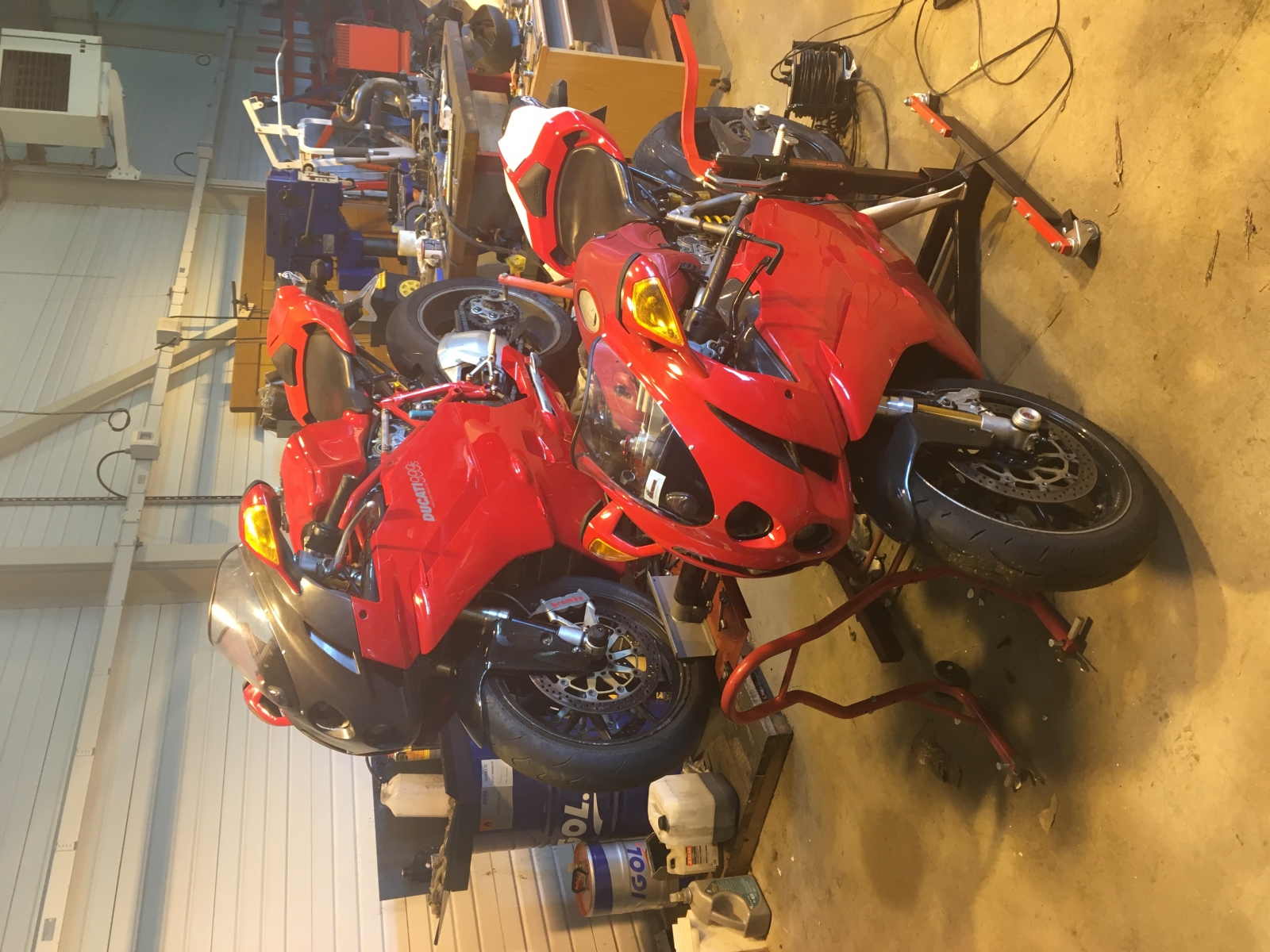

Voilà un visuel de ma moto. Pas encore fini. Je galère à relocaliser le relais de démarrage.
Cela donne une bonne idée du rendu final.
Reste encore beaucoup de finition. En septembre, le rodage fini, elle ira à Paris pour se faire une carto sur mesure. 🥳😎
