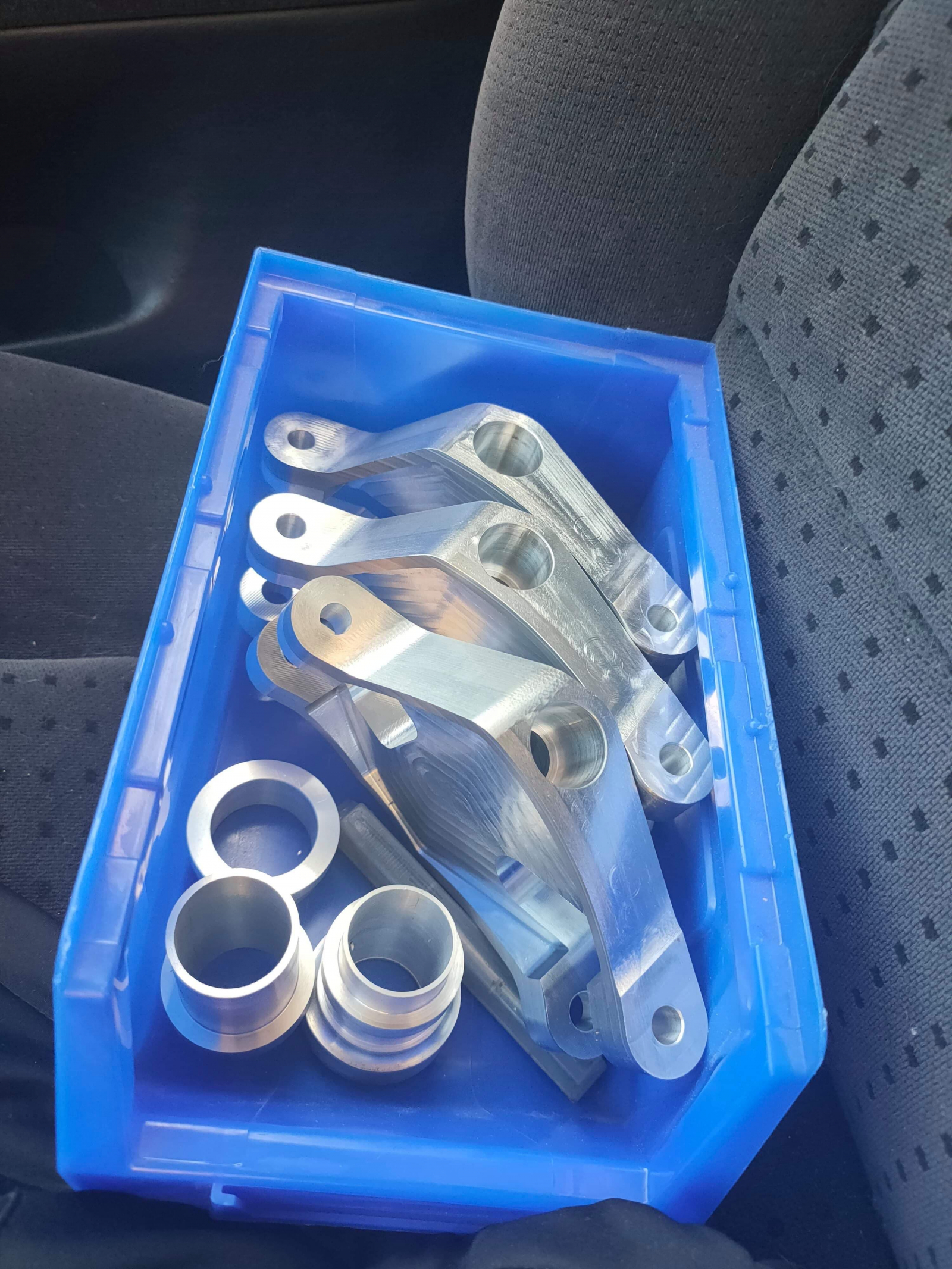

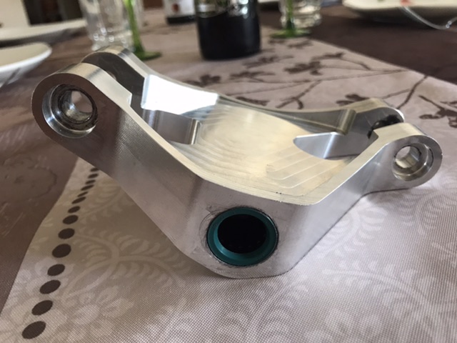

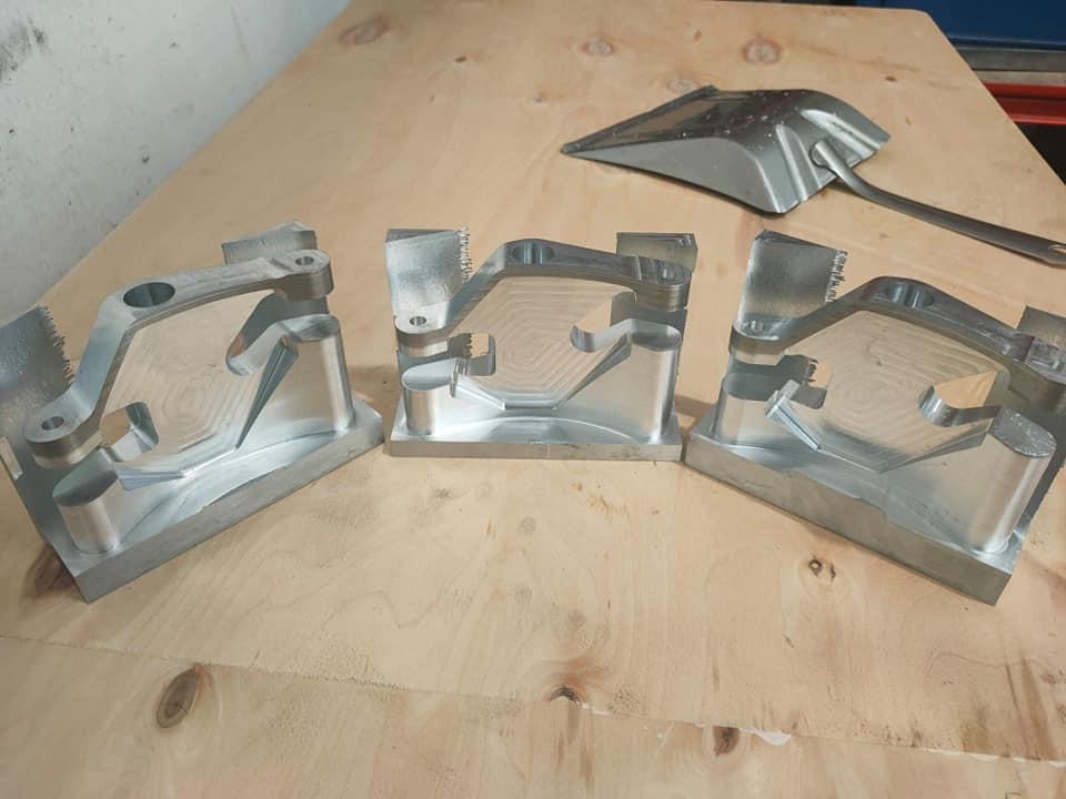

Voilà le basculeur, en forme de banane pour adapter la suspension du 1098 au cadre de 999, à été usiné par
@stef998
un membre du forum qui lui aime croiser cadre de 999, moteur de st3 et BO de 1x98.

Ils sont magnifique !! Tu n'es pas le seul à faire la modif que tu en as trois ??
Tu pourras m'adresser le nom de cet ami, j'ai trouvé le basculeur plat pour 848 1098 1198qui ne nécessite pas de modifications de l'amortisseur ( il faut juste changer le ressort par contre). ça serait intéressant d'avoir son tarif. merci

Ah oui c'est très jolie tout ça !
j'aurais besoin d'un truc ou deux aussi à faire, un jour ^^
Réponse #187 le:
mai 21, 2020, 09:30:44 »
belles pièces !
Réponse #188 le:
mai 21, 2020, 21:00:45 »
ça doit etre long à faire quand même

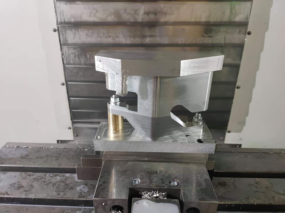

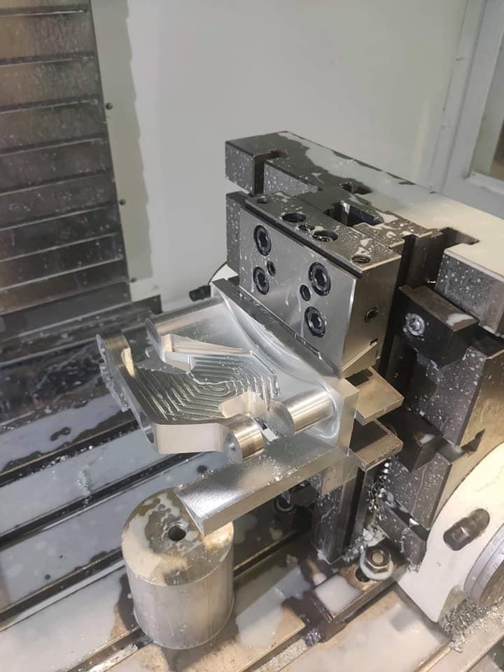

stef998
Messages: 414
Réponse #189 le:
mai 22, 2020, 08:17:04 »
5h d usinage.

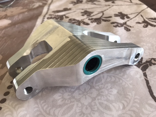

J’ai reçu le basculeur. La pièce est belle. Mon père - meilleur apprenti de France en Tournage/Fraisage a trouvé que c’est du beau boulot.
@stef998
Réponse #191 le:
juin 07, 2020, 17:25:46 »
Beau boulot
