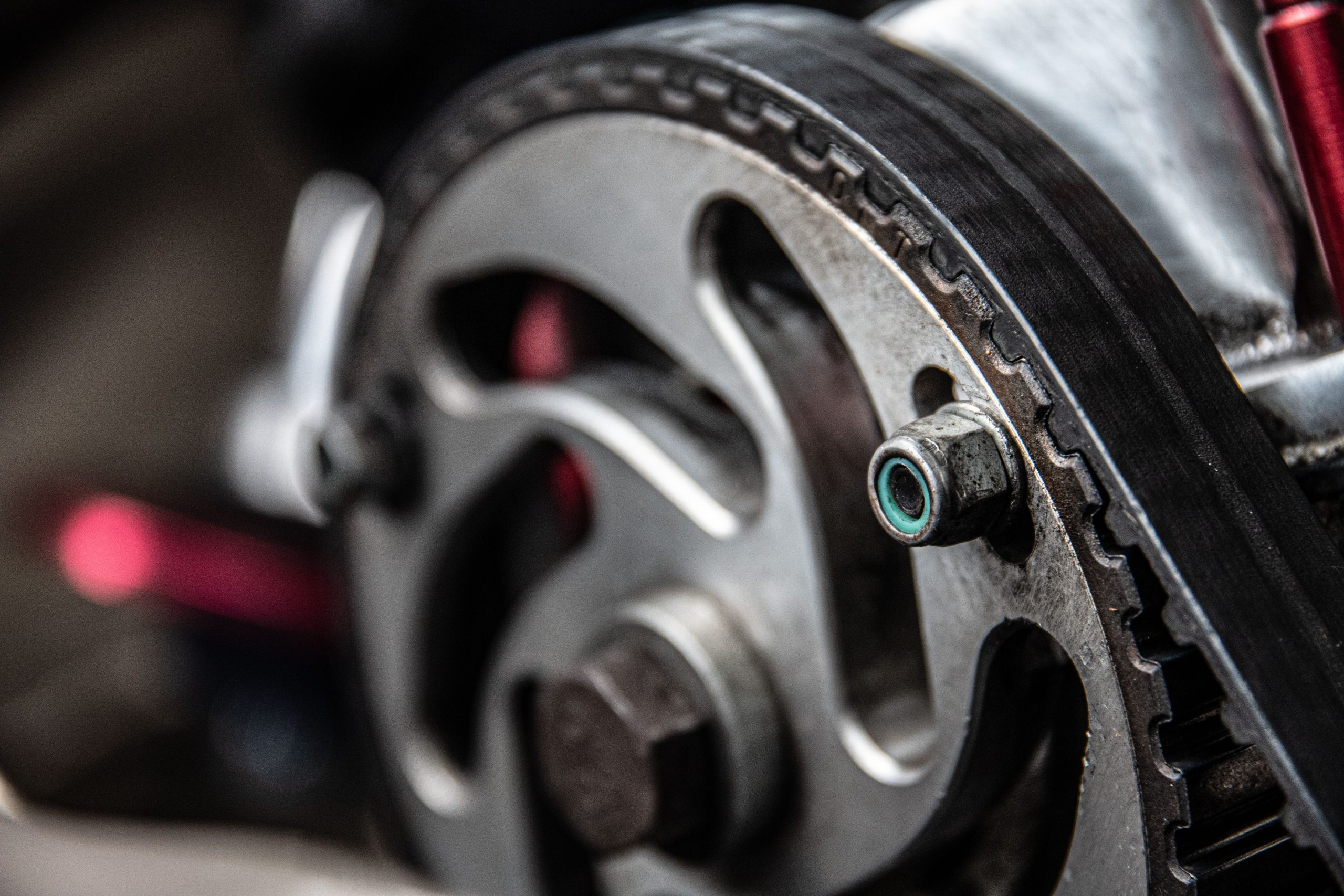

Comment utiliser un tensiomètre courroie distribution Ducati ?
Le principe du tensiomètre courroie distribution ducati est simple : tu pinces la courroie entre deux doigts virtuels, un capteur acoustique, et l’appareil traduit la vibration en fréquence. Plus la courroie est tendue, plus elle vibre vite, un peu comme une corde de guitare qu’on serre.
Concrètement, voici les étapes à respecter :
  • Positionne le moteur au point mort haut du cylindre concerné, selon la procédure du modèle.
  • Place le capteur du fréquencemètre pour courroie distribution à mi-portée du brin libre de la courroie, sans le toucher.
  • Fais vibrer la courroie d’un léger pincement, jamais avec un objet métallique dur.
  • Lis la fréquence affichée et compare-la à la valeur cible du manuel.
  • Ajuste le galet tendeur, puis remesure jusqu’à obtenir la bonne plage.
