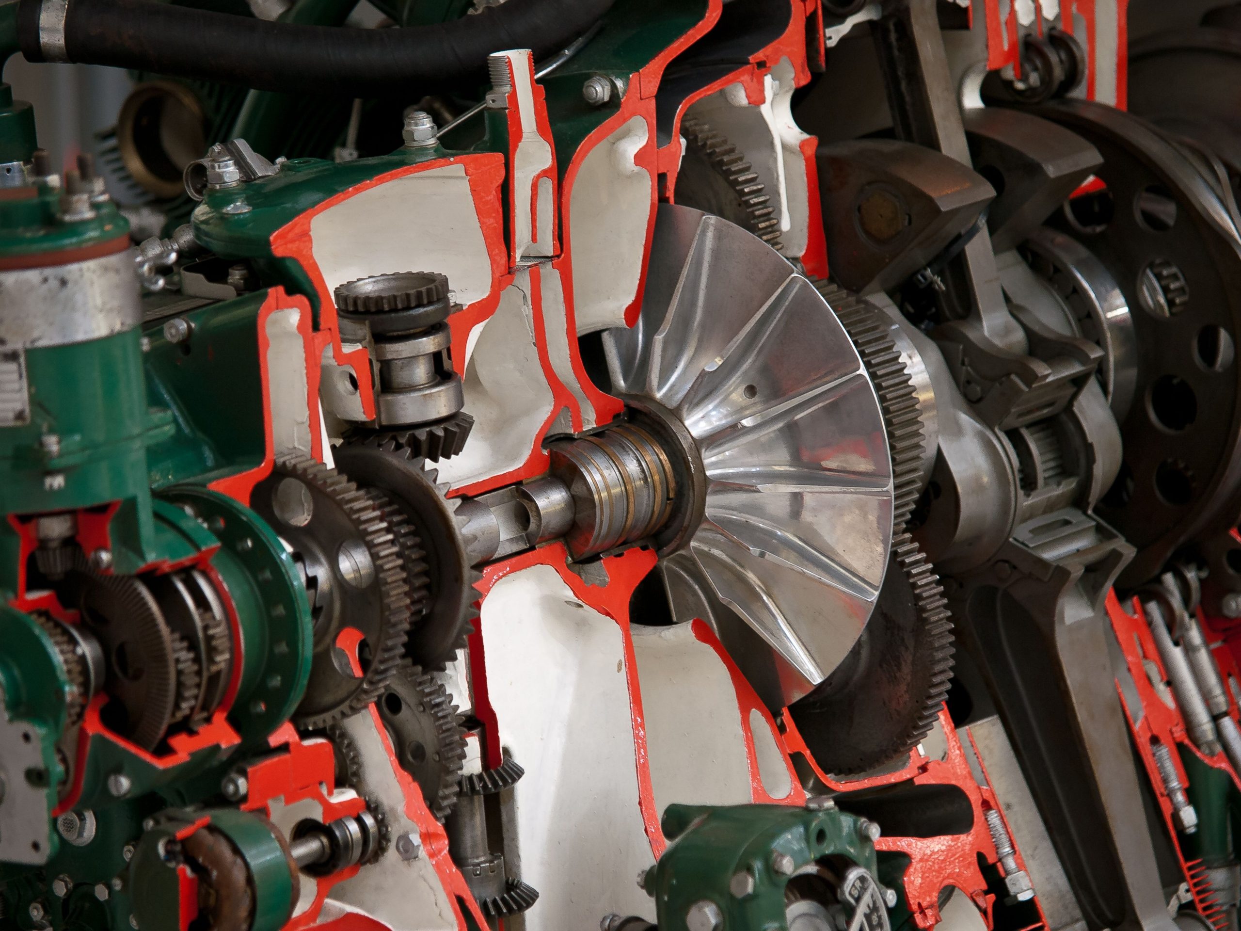

Engrenages mécanisme système industriel complexe
Ce diagramme se présente presque toujours sous forme circulaire, on parle alors d’épure circulaire. Pourquoi un cercle plutôt qu’une ligne droite ? Simplement parce que le vilebrequin tourne, et qu’un cercle représente mieux une rotation qu’un axe linéaire. Il existe aussi des versions en diagramme linéaire de distribution, plus faciles à lire pour comparer plusieurs cotes entre elles, mais moins parlantes visuellement.

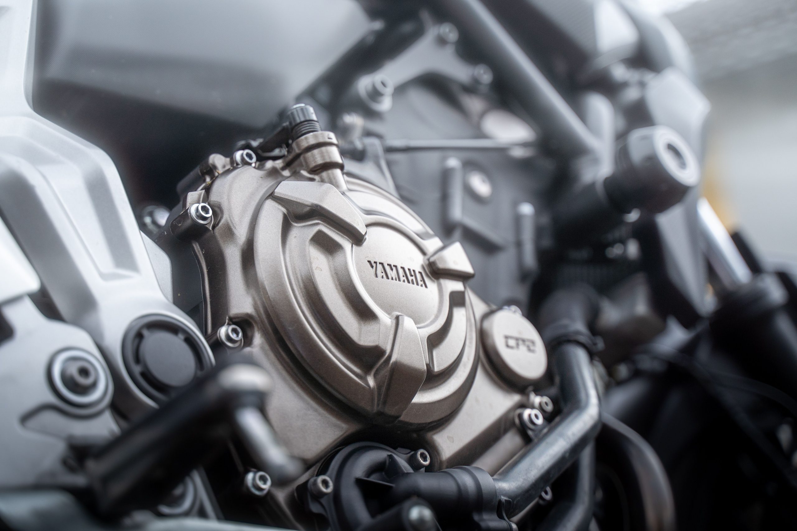

Moteur Yamaha composants mécaniques détail

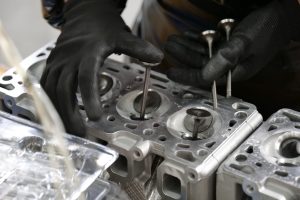

Place d’abord le piston du cylindre étudié au point mort haut, puis fixe le rapporteur d’angle sur l’axe du vilebrequin. Fais tourner le moteur à la main lentement, et note chaque angle où une soupape commence à bouger, détectée grâce au comparateur posé sur la queue de soupape.
Moteur moto pièces precision travail artisanal
Relève ainsi les quatre valeurs d’ouverture et de fermeture des soupapes d’admission et d’échappement. Reporte ensuite ces angles sur un cercle divisé en 720°, en indiquant clairement les phases d’admission, de compression, de détente et d’échappement. Tu obtiens alors ton épure personnelle, comparable à celles publiées dans les revues techniques comme celles que compile Eric Cabrol sur son site de référence pour les motards.
