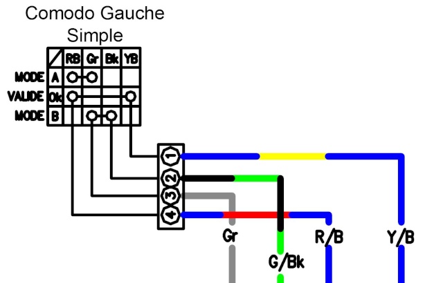

le schéma électrique de ce comodo est le suivant:

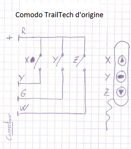

si l'on simplifie le comodo de nos SBK d'origine, cela donne ce schéma électrique:

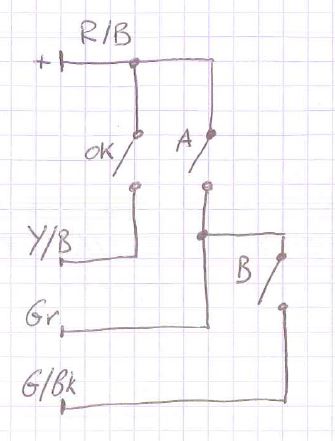

... ce qui donne en schéma électrique simple:

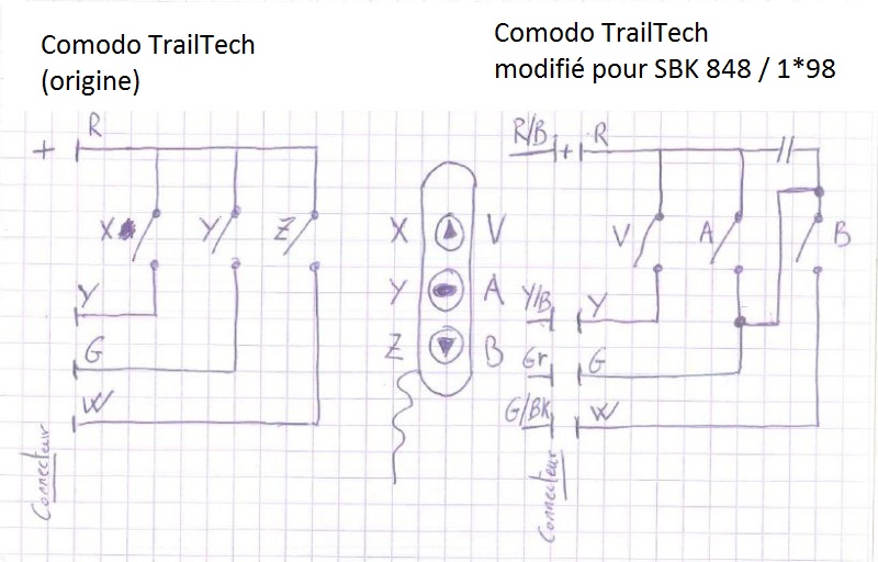

il faudra donc modifié ce nouveau comodo selon le schéma suivant:
MA SOLUTION:
... tout ça c'est sur le papier, en vrai, il faudra ouvrir le comodo avec un tournevis plat, en forçant un peu (car c'est juste collé à l'intérieur).
Ensuite, il faudra rompre la liaison du commun au dernier contact seulement :
...et créer un shunt entre le second contact et le troisième :
et voila le tour et joué, il faut tout refermé (avec de la colle) et remplacer le connecteur, perso j'ai choisi la simplicité, donc un connecteur 4 poles SUPERSEAL que vous pouvez trouver sur ce lien :

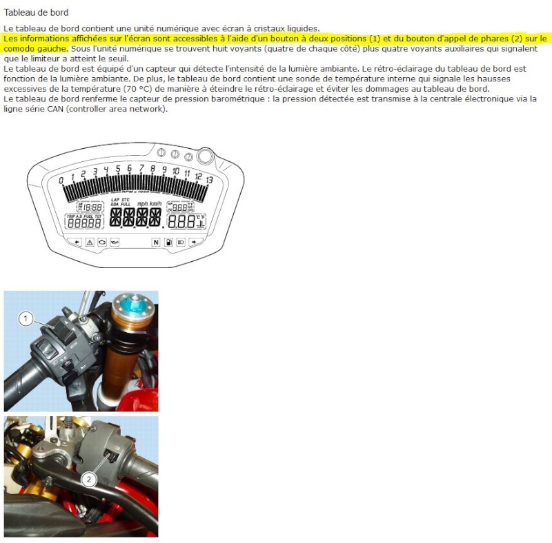

je comprends pas tout alors a quoi sert le contact du milieu sur le commodo trailtech?

« Réponse #2 le: mars 17, 2014, 16:22:06 »
Comme dit sur la page du site de vente "permet d'accéder aux fonctions tripmaster"
ça sert pour la navigation des menus
Hypothèse:
 bouton fleche du haut = UP
 bouton centrale = ENTER
 bouton flèche du bas = DOWN
 8)
qu'est-ce que tu ne comprends pas dans l'application qui est la notre (commander le tableau de bord DUCATI) ?

ben avec le mode d'origine tu as up down et c'est tout il me semble pas avoir de ok sur le 848.

t'es sur d'avoir une SBK ?  :D :D :D
extrait du manuel d'atelier:
