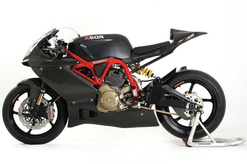

trouvé sur le site de Pierobon, ont voi bien la différence avec le Fo42 au niveau de la colonne de direction

pffff ... Laurent va te faire ça rapidos en carbone t'inquiète

Je m'amuserais pas à faire ce genre de pièce en carbone car ca implique des connaissances et du matos que je n'ai pas.
Et pour souder la colonne c'est pareil il vaut mieux passer par un vrai chaudronnier qui saura mettre le cadre à bonne température et bien bridé pour éviter toutes déformations lors de la soudure.
