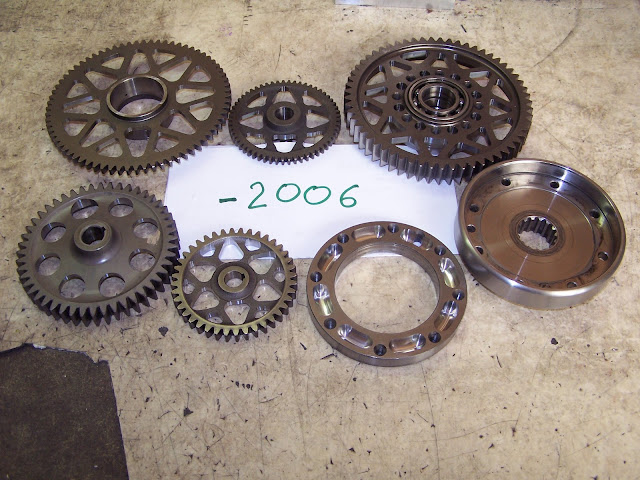

une alternative aux trous pour l' allègement des pignons
Re : proto 992TCR
Réponse #57 le:
décembre 11, 2012, 23:26:20 »
vu l'état de surface c'est pas de l'électro érosion... t'as usiné ça à la fraise carbure monobloc? les passes devaient être mini mini
franck
Messages: 7
748-999
Re : proto 992TCR
Réponse #58 le:
décembre 12, 2012, 07:21:04 »
oui c'est fait à la fraise carbure mais c' est pas trempé à coeur, juste cémenté , j' dirais même que c' est des aciers plutôt tendre
stef998
Messages: 414
Re : proto 992TCR
Réponse #59 le:
décembre 12, 2012, 08:13:22 »
La, on peut dire que l’allégement est optimisé!!
Par contre, la, c'est plus un plateau diviseur en manuel mais une CN avec toute la programmation qui va derrière j'imagine!
