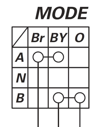

Merci! mais les inter que tu vas insérer dans cette platine tu les trouves où?
Je cherche a me faire une platine au dessus du compteur comme toi pour intégrer un inter afin de remplacer le comodo gauche. Inter qui servira a faire defiler les modes. Je sais pas quoi prendre comme inter. Tu as une ref?

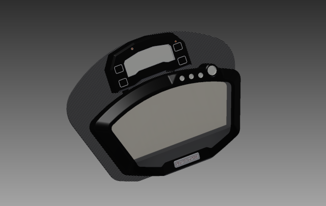

« Réponse #491 le: février 14, 2014, 10:14:13 »
Pour ma part, je vai recréer la platine à l'arrière du compteur pour y intégrer le chrono et les interrupteurs de chaque coté de celui-ci.

Oui mais moi je veux remplacer le bouton "mode" sur le comodo gauche donc il faut que je trouve un inter on off on momentané. J'ai yeuxté sur CONRAD electronics aussi pour ma part.

D'après le schéma électrique (extrait ci-dessous) deux boutons poussoir NO (Normalement Ouvert sans mémoire) devrait tout à fait  faire l'affaire. Sauf erreur de ma part.
un pour "A" et un pour "B"
Sinon un commutateur 2 position NO on-off-on sans mémoire, y à ça:
http://radiospares-fr.rs-online.com/web/c/interrupteurs/interrupteurs-a-bascules-et-accessoires/interrupteurs-a-bascule/?searchTerm=comutateur+on+off+on&applied-dimensions=4294220750,4294383350&esid=all&m=1&last-removed=4294111039
il y a l'embarra du chois avec 3 page de commutateurs
