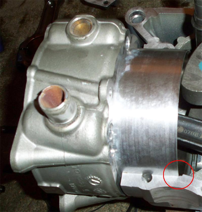

ben quand tu vois le peu de matière qui reste en haut  c'est pas possible de faire un épaulement  :-[
Re : Augmentation cylindrée d'un 1098
« Réponse #16 le: août 28, 2012, 16:03:15 »
L'épaulement aurait peut être pu passer entre les goujons mais avec une fraiseuse tradi ca commence à être compliqué.
Reste juste à espérer que les chemises se feront pas la malle dans le bas moteur.
« Réponse #17 le: août 28, 2012, 23:42:46 »
la chemise elle est rentrée en force dans le cylindre je ne me souviens plus de la tolérence mais ça a été fait dans les rêgle pour un montage à la presse.
en plus lorsque j'ai procédé à l'alésage des carters moteurs, j'ai laissé une butée, justement pour que les chemises soient maintenues si y a une couille...

tout va bien alors  :D

ba oui..faut pas chercher des problèmes là où y en a pas... :)
« Réponse #21 le: août 29, 2012, 16:57:09 »
En même temps tu dis pas tout, donc certaines choses m'interpellent  :D
Et puis il vaut mieux de poser des questions quitte à remettre certaines choses en cause, parfois pour rien, ça peut éviter quelques problèmes.
