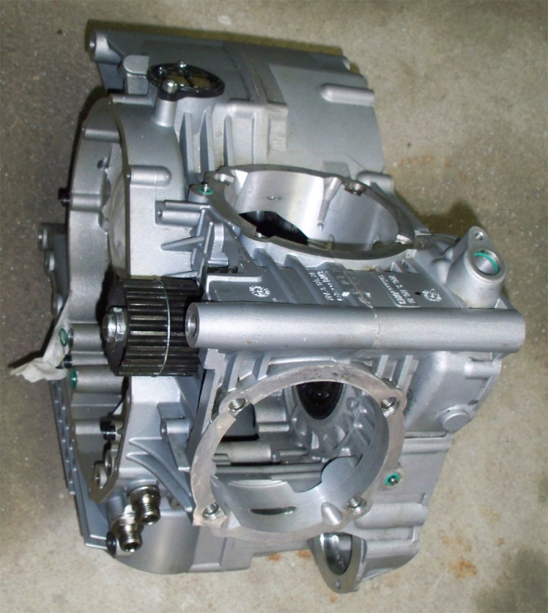

les carters moteurs qui vont se faire ré-aléser en Ø117mm

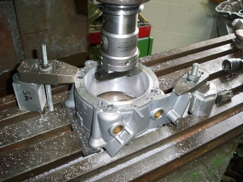

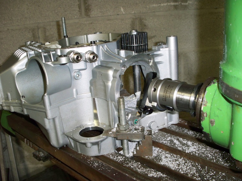

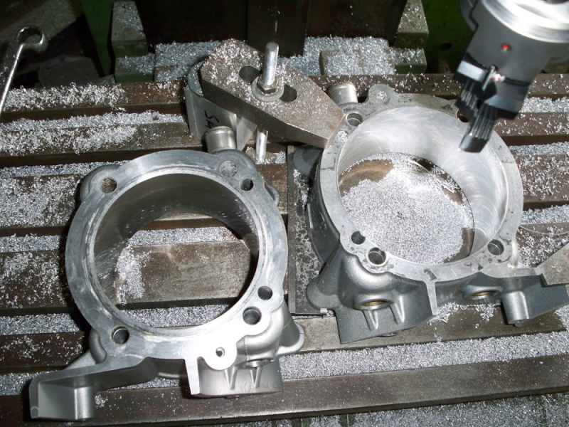

On commence par le ré-alésage des carters,
Après avoir dégauchi la tête de la fraiseuse , bridé et dégauchi les carters , on attaque avec la tête à aléser
Puit de cylindre horizontal
Même chose pour le puit de cylindre vertical
et voila , carters terminés, réalésés à 117,15mm
le réalséage à attaqué 1 vis de fermeture de carter pour le puit du cylindre horizontal, et une lumière c'est créé entre le puit du cylindre vertival et la partie carter d'alternateur.
m'enfin rien de bien grave.

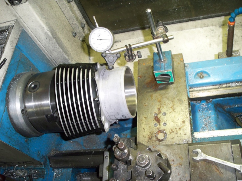

Découpe de la jupe du cylindre

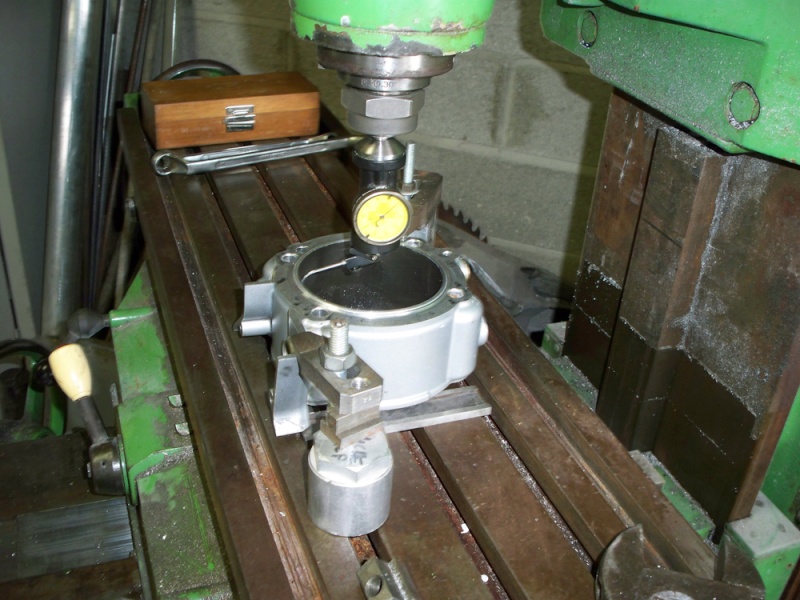

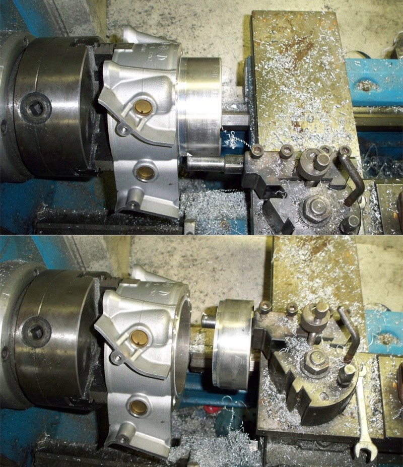

Montage du cylindre sur la fraiseuse, dégauchissement..
Et hop alésage à la tête à aléser… on passe de Dia. 106 à 117,00mm
A droite un cylindre de 1098, a gauche un cylindre de 1198 réalésé en 117
le cylindre de 1198 peut se réaléser à 117, mais lorsque qu'on attaque le cylindre de 1098, on débouche dans les chambres de refroissement... bref comme je snts pas très bien le coup de la chemise humide, va falloir me retrouver un cylindre de 1198 vertical...

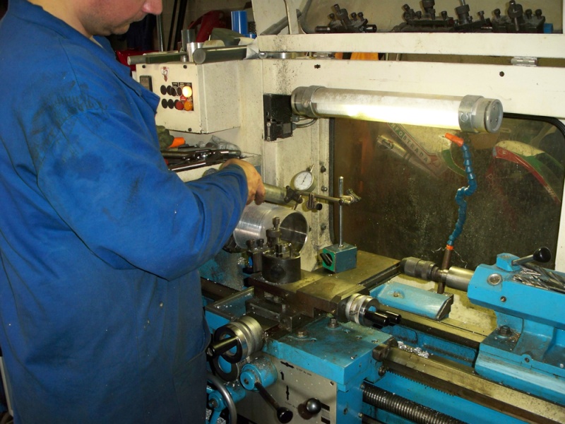

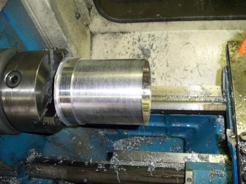

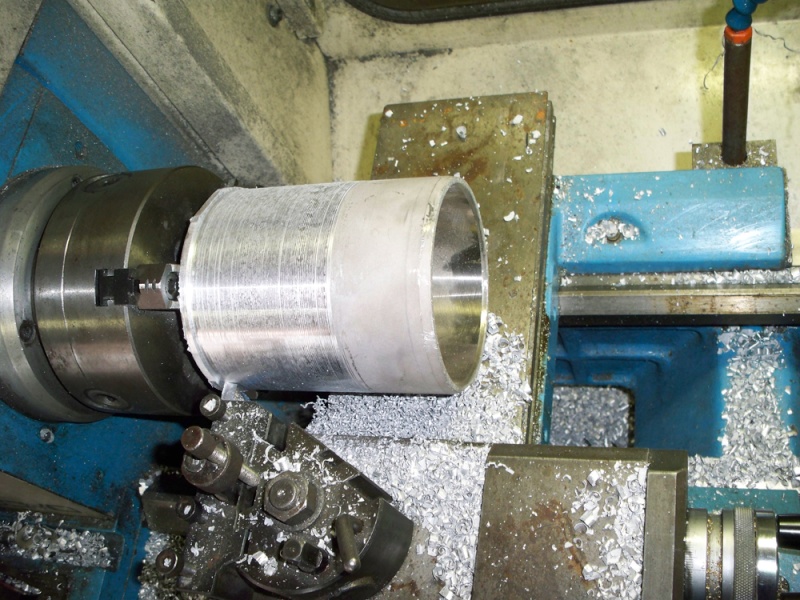

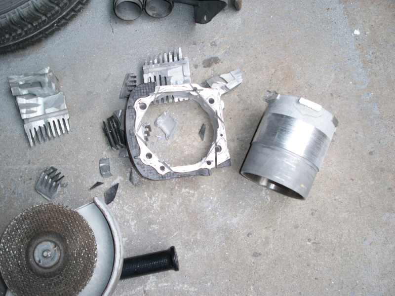

Au tour, préparation des chemises…à partir des cylindres de Suzuki, faut virer toutes les ailettes et ne garder que la jupe
Vu le temps que ça prend, Phiphi m’en prépare un autre à la disqueuse
Et la passe de fintion à Dia. 117.10

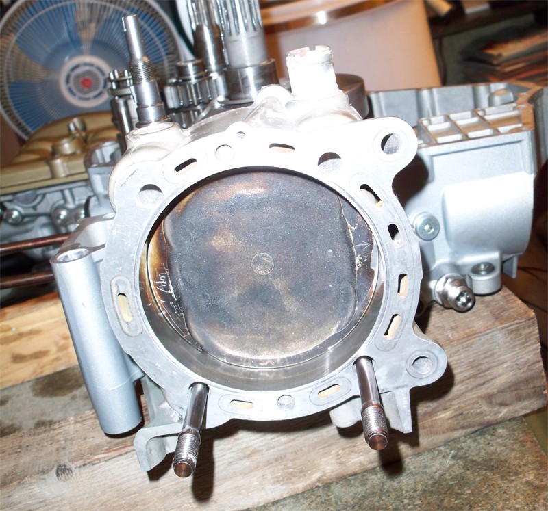

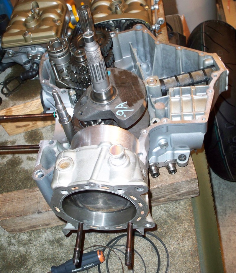

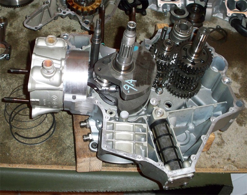

27 Aout montage a blanc pour voir, pistons de 112 ... avec un vilo de 1098..

alors ce montage en force de la chemise dans le cylindre c'est bien passé ??

pour les chemises, j'ai montée celle du cylindre horizontal (le 1198) , cylindre au four, , laissé la chemise à temprérature ambiante, puis laché de la chemise froide dans le cylindre chaud...et hop c'est réglé, ça ne bougera plus.

Tu as pas l'intention de souder ta chemise à la jupe du cylindre ? Autant en haut ca pourra pas aller bien loin avec la culasse, autant en bas il n'y aura rien pour retenir et la chemise pourra tomber surtout avec les variations de température.
Il me semblait que sur les chemises rapportées, comme sur la Panigale, il y avait un rebord sur le haut de la chemise et une poche correspondante sur le haut du cylindre.
Re : Augmentation cylindrée d'un 1098
« Réponse #13 le: août 28, 2012, 14:49:42 »
sauf que la ya pas vraiment la place pour ce type de montage (c'été normalement prèvu mais   8))
« Réponse #14 le: août 28, 2012, 14:53:13 »
En fait il aurait fallut prévoir à l'usinage.
