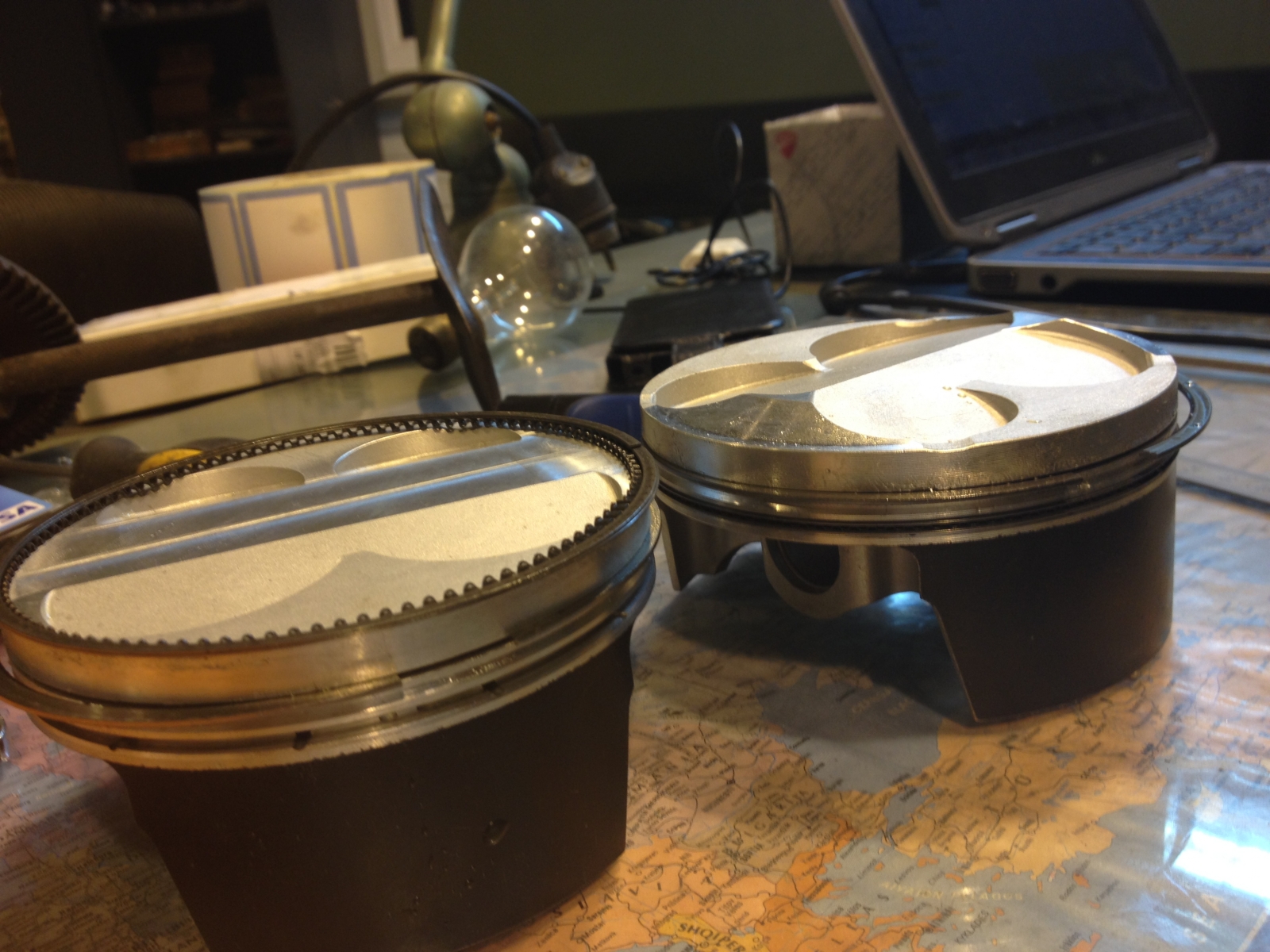

@TiZ et @Little du coup on est parti sur les culasses de 749R
Quand vous avez fait votre montage, vous n'avez pas retouché la chambre de combustion comme ici http://bikeboy.org/749924bigbore.html
bien que celle des culasses de 749 R soit plus "etroites" ?
Pas de soucis de moteur trop comprimé ? ou de phénomène d'auto-allumage avec du 95 ?
Merci de vos retours ;o)

« Réponse #26 le: mars 07, 2019, 23:32:53 »
Je n’ai retouché que le point 1 pas le deux. J’ai retaillé mes pistons. Pour avoir le bon rdv

« Réponse #29 le: mars 08, 2019, 11:59:59 »
Mon ças est spécial, j'avais acheté des pistons de 749R HC et des culasses de 749R. Avec le vilebrequin de 749 biposto, avec un squish de 1 mm, j'avais un RV très élevé (+ de 16).
Apres usinage => 15.
