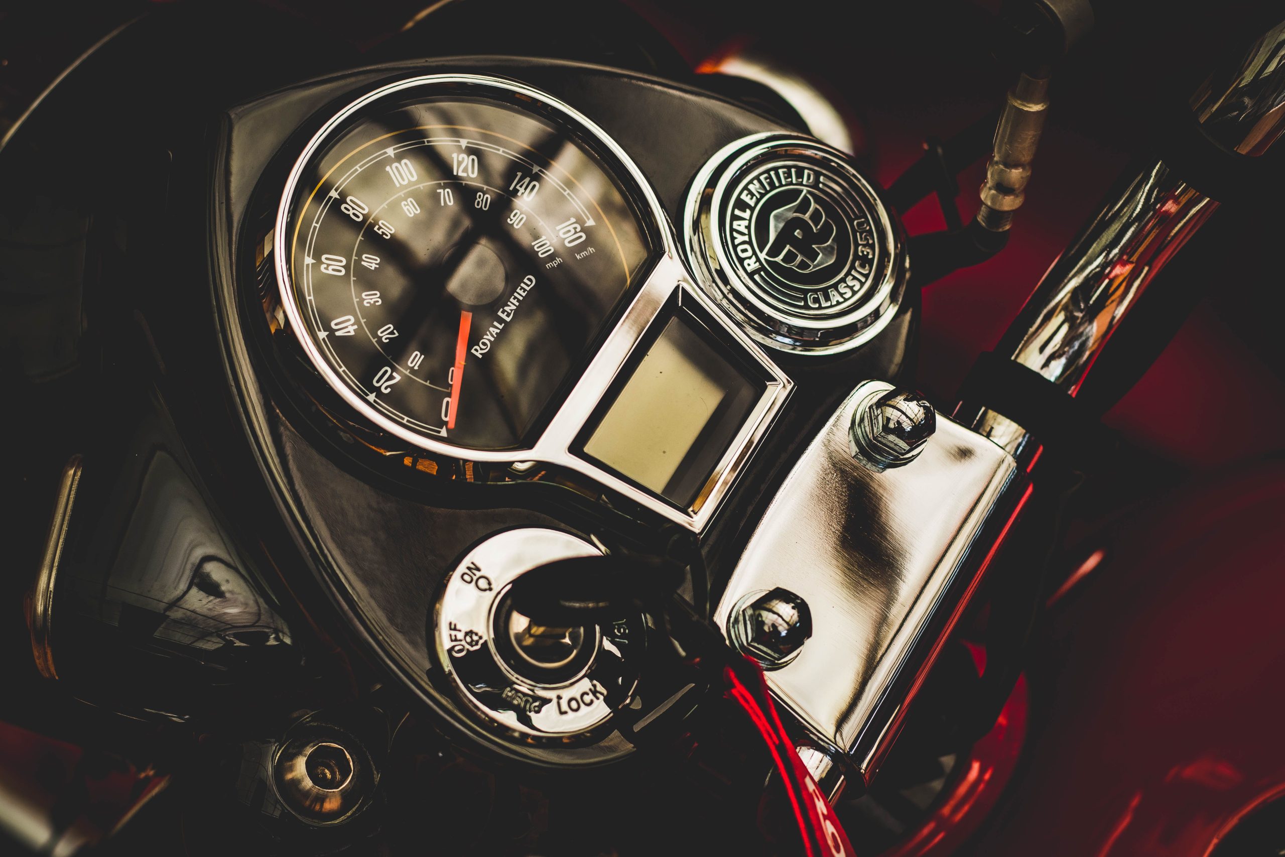

Qu’est-ce qu’un neiman et pourquoi ça tombe en panne ?
Le neiman, aussi appelé barillet de contact, est l’interrupteur principal de la moto. Sans lui, aucune alimentation électrique et aucun démarrage possible.
Son nom vient de la marque Hella-Neiman, fabricant allemand de contacteurs. Cette entreprise a équipé des dizaines de modèles européens. Aujourd’hui, le terme désigne n’importe quel contacteur à clé de moto.
Les causes de panne reviennent toujours. Usure des lamelles internes, contacts oxydés, barillet bloqué par la rouille, clé cassée dans le logement. Sur certaines motos d’occasion, le neiman a déjà été trafiqué avant l’achat.
💡 Selon un rapport de la FFMC (Fédération Française des Motards en Colère), les défaillances électriques causent plus de 12 % des pannes immobilisantes sur les motos de plus de dix ans. Le neiman figure parmi les composants les plus souvent incriminés.

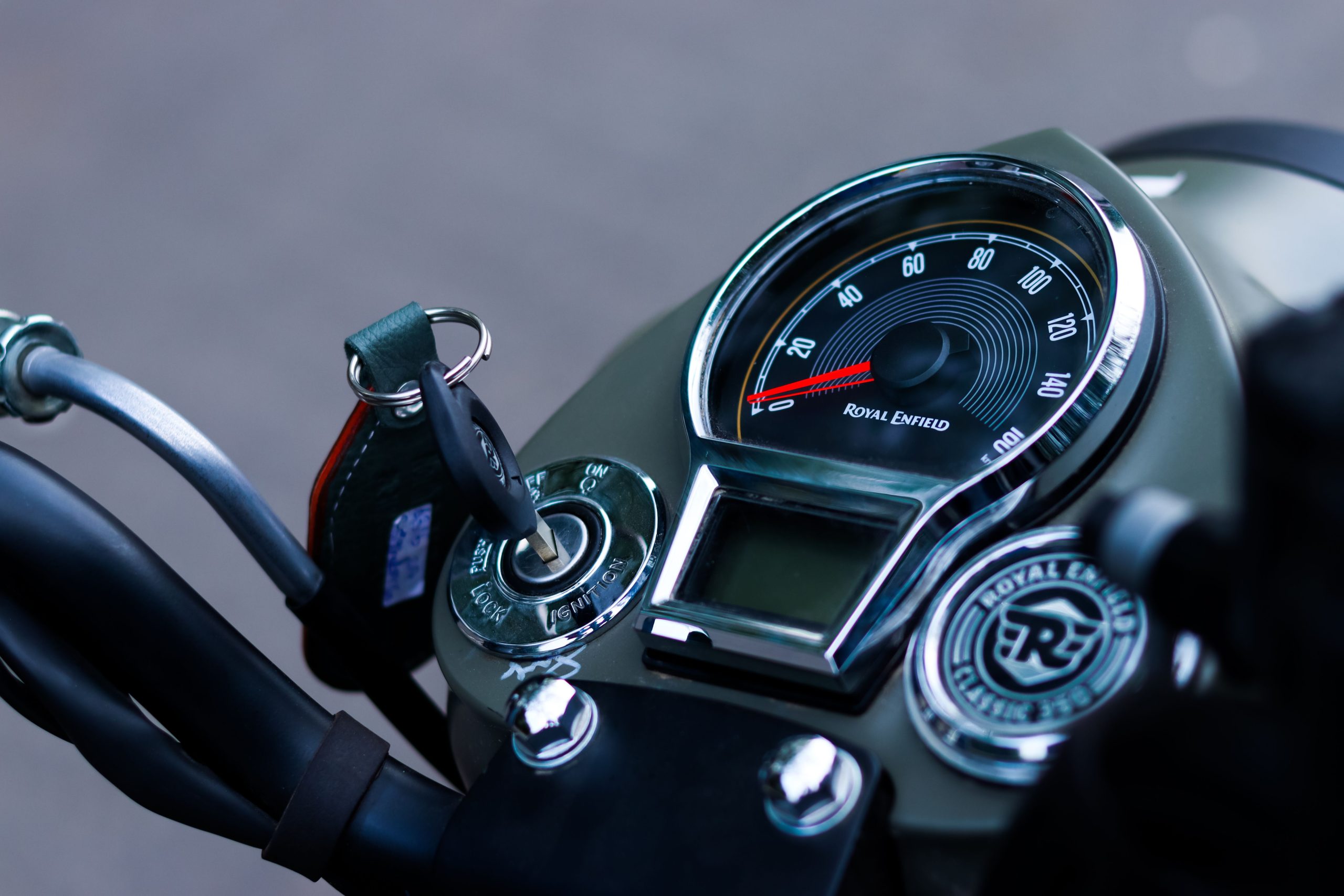

Comment fonctionne un neiman de moto ?
Avant de le remplacer, comprendre son fonctionnement évite bien des erreurs. Le fonctionnement neiman moto repose sur un principe mécanique très simple.
La clé aligne des goupilles internes, ce qui permet la rotation du barillet. Cette rotation ferme le circuit électrique principal de la moto.
La plupart des barillets ont deux ou trois positions : arrêt, contact, et parfois accessoires. Sur les modèles récents, le neiman commande aussi le bloque-guidon.
Remplacer tout ça par un simple interrupteur ON/OFF, c’est supprimer toute la mécanique interne. Plus de pièce mobile qui s’use. Plus de clé à perdre!

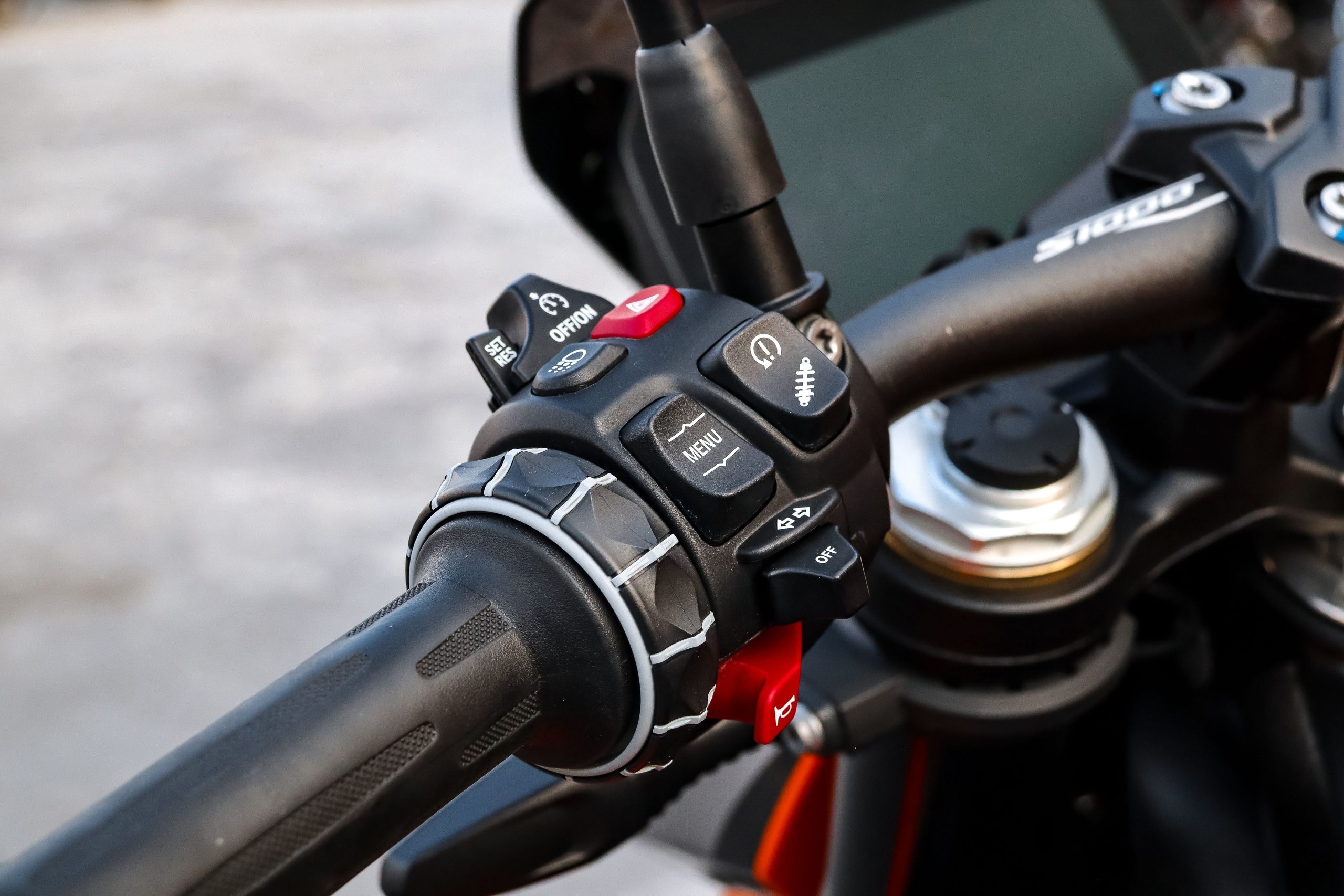

Remplacer le neiman par un interrupteur moto : est-ce légal ?
Le principe électrique est clair. Reste la question légale, qui change tout selon l’usage de la moto.
En France, le Code de la route impose un dispositif antivol sur toute moto circulant sur voie publique. Un simple interrupteur accessible à la main ne remplit pas cette obligation légale.
Moto de piste ou moto routière ? Les règles ne sont pas les mêmes.
La suppression du neiman moto pour la piste est totalement libre. La FFM (Fédération Française de Motocyclisme) recommande même un coupe-circuit à bouton poussoir. C’est plus rapide à couper en cas de chute!
Sur route, la modification reste possible. Tu dois quand même ajouter un antivol secondaire homologué : bloque-disque avec alarme, ou antivol certifié NF. Sans ça, l’assurance peut refuser de couvrir un vol.
✅ La règle à retenir : pour une moto de piste, supprime le neiman sans hésiter. Pour une moto routière, prévois un antivol de remplacement homologué avant de toucher au câblage.
