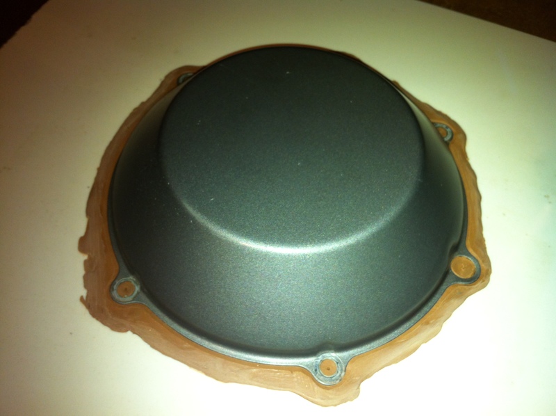

On commence tout d'abord par démonter la pièce et on la dégraisse pour qu'elle soit le plus propre possible.
Je position la pièce sur une plaque de grè ceram poli. J'ai remarqué qu'absolument rien n'adhérait sur cette surface, pas même la résine époxy sans y avoir mis de démoulant !. Cette plaque est suffisamment petite pour rentrer dans mon four de maman car pour accélérer le processus de catalyse, je passerais ma pièce au four. On peut aussi prendre une plaque de verre.

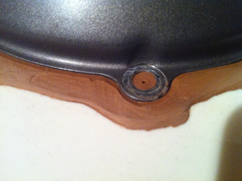

La pièce est positionné au centre et je délimite mon bord par du scotch papier.
Pour éviter que la résine ne rentre à l'intérieur de la pièce, on va combler les bords, ici avec de la claie de modelage, et le trous.
La claie à pour particularité de se ramolir en chauffant et donc de durcir en refroidissant. On peut la mettre dans un four en prenant soin de ne pas dépasser les 60°, d'une parce que vous allez vous bruler, de deux parce qu'au delà de cette température, la claie dégage du souffre.
Une fois la claie positionnée, la pièce ne bouge plus et elle est étanche. Je prends une pointe à tracer et je fais le tour du bord de la pièce pour marquer la délimitation. Ca me permettra une fois la pièce sortie, d'avoir un repère pour découper la pièce.

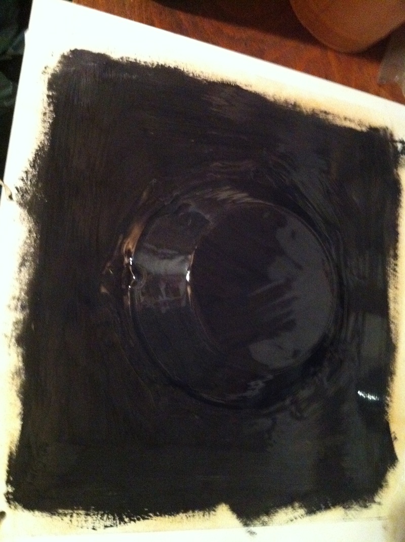

On commence par mettre une couche de gelcoat. Le gel coat que j'utilise est un gel coat époxy noir chargé à l'aluminium avec un pot life de 30 min.
On attends que ca sèche un peu, en touchant la résine avec le doigt, il ne doit pas y avoir de résine dessus. On dit que ca "pègue" ou que c'est "tacki".
Une fois cet état atteint, on passe une deuxième couche de gel coat et on attends qu'il revienne au même état.
On peut ensuite passer à la résine époxy et à la fibre de verre.

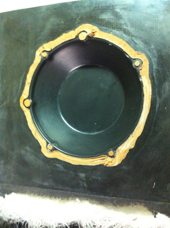

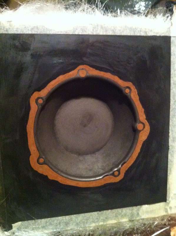

Vient le moment du démoulage, on sert toujours un peu les dents. Le moule se décolle facilement de la plaque de gré ceram et le carter vient avec.
On peut voir que la claie est venue avec aussi. On racle un peu la claie pour dégager le bord du carter.
Il faut ensuite faire travailler un tout petit peu le moule, il ne bouge quasiment pas vu qu'il est très rigide, cela suffit à décoller la pièce. Après c'est comme avec les huitres, on trouve la faille et avec un tournevis on vient faire levier pour dégager la pièce qui vient toute seule.
Le moule est clean ! Ce gelcoat fonctionne à merveille avec un niveau de détail que je n'ai jamais réussit à avoir avec du gelcoat polyester.
Il ne reste plus qu'à enlever la claie restante. L'étape suivante sera de polisher le moule pour qu'il soit le plus brillant possible, c'est cet état de surface qui donnera l'aspect définitif à votre pièce.

ca fait un petit moment que j'ai détouré le moule, voilà ce que ca donne une fois fini. A partir de là, on un moule clean prêt à réaliser une pièce en carbone !
Le plus important c'est l'emplacement de la pièce qui doit être le plus poli possible, le reste on s'en fou un peu. Bien sur, il vaut mieux prendre une pièce bien vernis qui permettra de tirer un moule déjà brillant. Sur le carter, la peinture est satiné, il faut donc jouer de l'huile de coude et du polish pour avoir un aspect brillant.

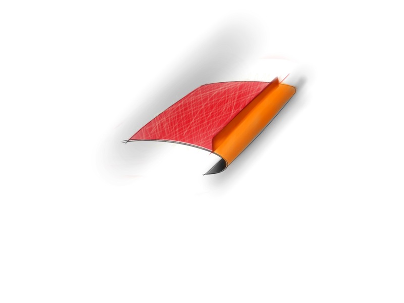

Moi j'aimerai bien savoir comment faire un moule en plusieurs parties  :-[
Re : Fabriquer un moule en résine époxy
« Réponse #3 le: avril 05, 2012, 17:42:20 »

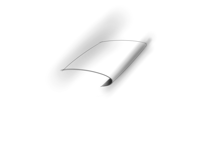

Des dessins (fait à l'arrache :D) seront peut être plus explicatifs !

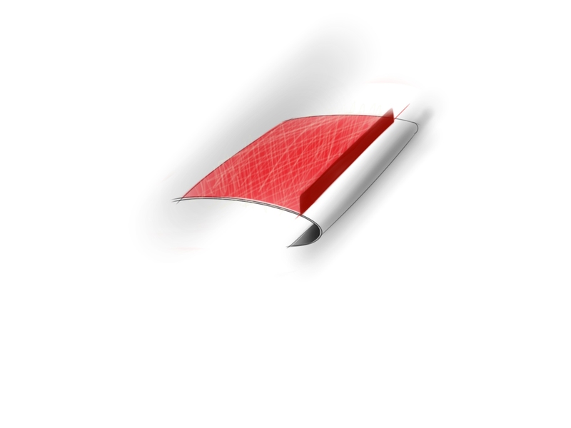

Voila une pièce, dans le principe elle est démoulable en 1 seule fois mais on va admettre qu'on veut la faire en 2 partie.

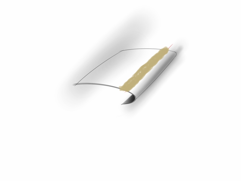

On détermine approximativement le plan de joint que l'on veut créer, ici la ligne rouge.
Tu mets de la claie ou de la plastiline sur ton plan de joint. La plastiline se trouve dans tous les magasins de graphisme, plus facile à trouver que la claie.
Tu prends un cutter ou un scalpel et tu coupes la plastiline ou la claie à la perpendiculaire de la surface de ton master.

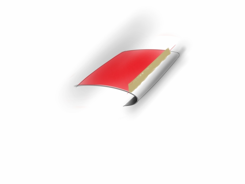

Tu mets du demoulant sur ton master et sur la plastiline. Même si dans le prinicipe ca colle pas à la plastiline, tu en mets quand même, ca sera toujours plus simple à enlever. Ensuite tu peux passer ta couche de gelcoat du coté propre ou tu as découpé ton plan de joint. Il faut mettre du gel coat aussi sur la plastiline.
Une fois que le gelcaot "pègue", tu peux appliquer ta résine.

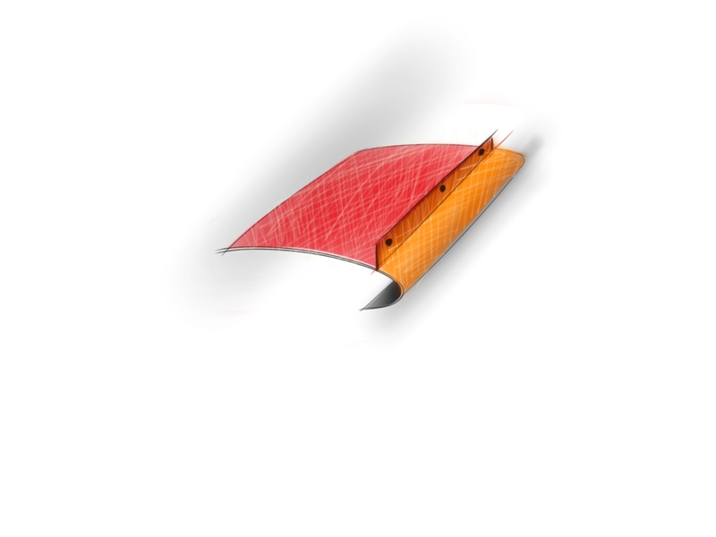

Une fois sec, tu enlèves le boudin de plastiline, ta pièce en résine ayant créer la surface sur ton plan de joint. Tu peux maintenant appliquer ton démoulant sur le reste de ta pièce et sur le plan de joint.
Ensuite application du gelcoat et de la résine.
Avant que ce soit sec, tu perces ton plan de joint qui viendra acceuillir des vis. Elles te permettront de bien positionner te pièces après.
Tu peux ensuite démouler la partie en orange puis la partie en rouge. Pour tirer ta pièce tu n'auras plus qu'a assembler les 2 morceaux.
