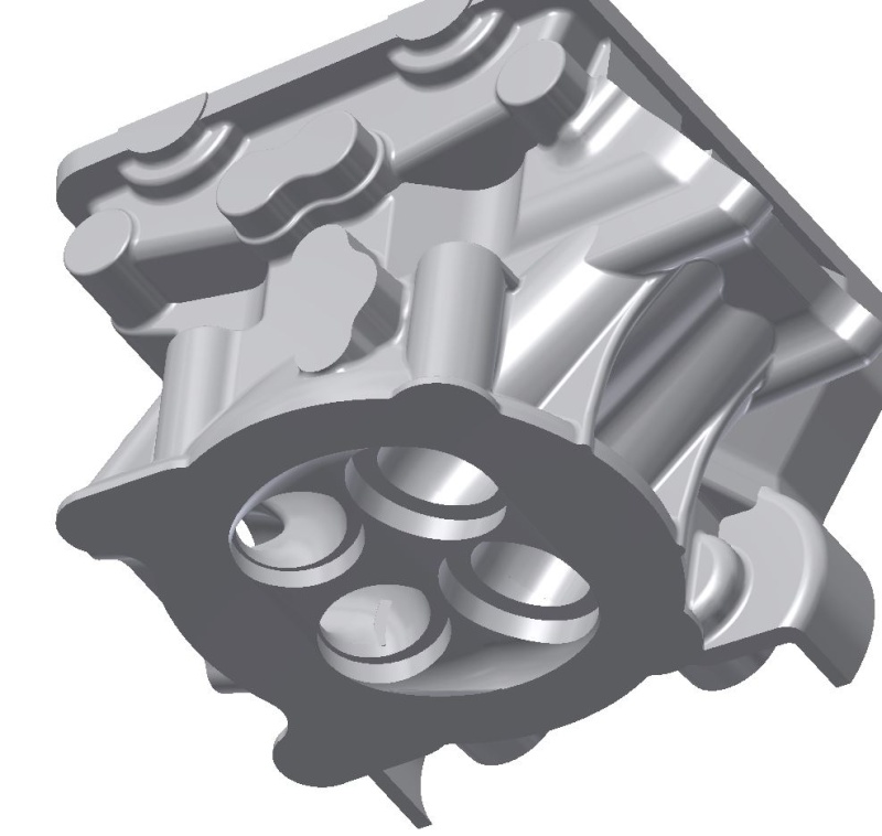

juin 09, 2015, 16:53:30 »
Super idée, j'ai la culasse en 3D (avec quelques petit défauts), si tu veux faire une simulation sur l'ordi un petit MP.
