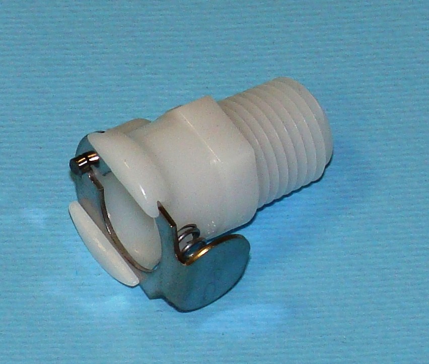

Ah oui déjà une question !
Sur la 1098 j'ai un raccord rapide faiblard, c'est à dire qu'il fuit quand on le bouge à la main une fois monté.
D'ailleurs on sent qu'il ne se verrouille pas correctement.
Etant donné que c'est juste au dessus de collecteur vertical d'une part, et que les raccords sont en plastiques d'autre part, y a t'il une solution pour fiabiliser le tout ?

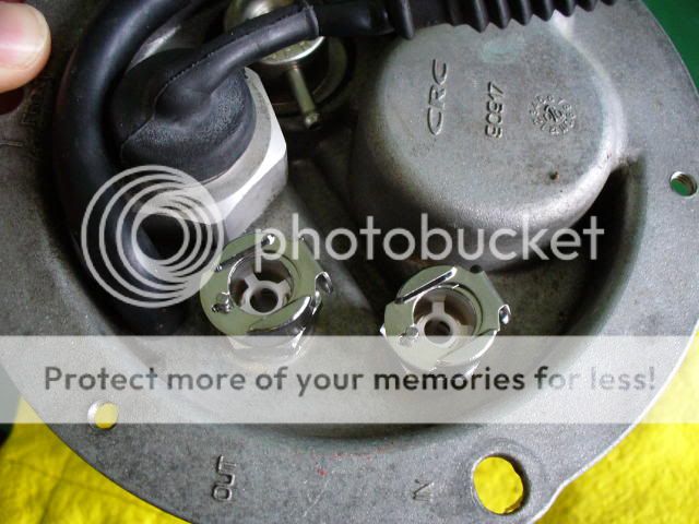

mais je peux regarder, j'ai retrouvé 2 pompe à essence ce WE en rangeant mon bordel, j'en ramène une ce soir de l'atelier pour voir.
Re : Fiabiliser les raccords essence sur 1098
janvier 20, 2015, 18:53:13 »
bon alors à gauche une standard , à droite une RS
la routière
janvier 20, 2015, 19:14:25 »
http://www.redracingparts.com/english/motorbikesmotorcycles/productsandcomponents/general/intro/quickdisconnectfuelcouplers.php
le raccord à visser c'est du M14 au pas de 1.5
faut araser les tubes , comme sur la RS
la "semelle en alu de la pompe ne fait que 3mm d'épaisseur , mais derrière y a un Ø16.7mm de matière dispo pour accueillir ce M14
donc c'est faisable, ça laisse un peut plus de 1.3mm de toile, c'est pas énorme , ça impose de bien ce centrer.

J'ai donc mis un kit CPC comme suggéré par Fab.
En revanche je l'ai pris en laiton pluton qu'en plastique, avec joints Viton
Trouvé aux US chez un distributeur de CPC, 80$ et des brouettes avec le port à comparer aux 100 euros demandés hors port par desmo racing
Je vous mettrai le lien si ça intéresse quelqu'un
C'est top, étanche du côté mâle mais aussi coté femelle ! Plus d'essence qui coule sur le collecteur quand on démonte le réservoir.
Par contre, pour que le raccord soit bien étanche sur la semelle de la pompe, j'ai pris du 1/4 NPT car c'est conique d'une part, et aussi parce que le diamètre de perçage est en 11.2 ce qui laisse plus de marge que du BSP conique (11.8 je crois)
Du coup coté sortie pompe, il faut aller chercher le maximum de profondeur avant la réduction en perçant car le taraud prend pas mal de place ( ou alors il faudrait recouper le bout du taraud )
Coté régulateur, c'est taraudé juste sur l'épaisseur de la semelle du coup
Apres rien de compliqué, il faut juste tout démonter la pompe, araser les tube, percer puis tarauder.
Prévoir les rondelles de maintient du régulateur car ça se remonte pas, et des colliers à vis plus simple plus les prochaines manip.
Egalement la durite qui relie le filtre à la semelle, je l'ai remplacé par une normale, le modèle d'origine est une merde en plastique qui se perce au démontage
j'ai juste mis un coup de pate loctite étanchéité filetée au montage, normalement c'est inutile mais ça rassure.
J'ai testé, ça fuit pas lol
