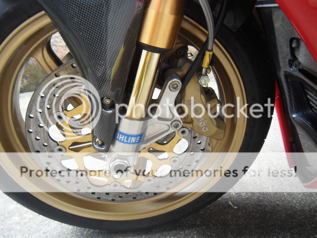

Comme te disais Rougeot44 si je ne me trompe pas, ton cable de compteur passe mal !!!! Tu va flingué ton tube car pendant les gros freinage ton cable frotte le spy de fourche.
En plus tu à les P4 donc çà passe nickel, contrairement aux étriers d'origine de ta 996 :-[
Voilà comment il faut le passer...

« Réponse #82 le: octobre 09, 2012, 22:45:42 »
c'est spécifique aux ohlins + P4 ?

« Réponse #83 le: octobre 09, 2012, 22:49:06 »
Non je ne pense pas, à priori c'est une mauvaise "conception" à l'origine, le défaut était corriger en concession en le passant comme le mien l'es  :)
J'étais tomber sur un poste sur ducati.ms, faudrait que je les retrouve c'était très bien expliquer dedans d'où venait le problème.

une photo de mon 748 showa
ça passe pas comme sur ta photo et je pense pas que ça soit nécessaire
(je sais mon spy fuit et la jante est sale)

« Réponse #85 le: octobre 09, 2012, 23:15:25 »
C'est peut-être plus propre à la Öhlins...
Mon montage Showa était identique au tien.
Au tout début, j'avais la Öhlins, et les mêmes étriers que toi, et même à l'arrêt le cable de compteur toucher le spy  ???

« Réponse #86 le: octobre 10, 2012, 07:39:00 »
Mon câble de compteur a le même positionnement que celui de Tiz et aucun souci de frottement.

« Réponse #87 le: octobre 10, 2012, 09:36:27 »
oui mais on voit bien que sur la showa le support est plus écarté du tube.
c'est pour ça que j'ai mis 'spécifique ohlins + P4'
