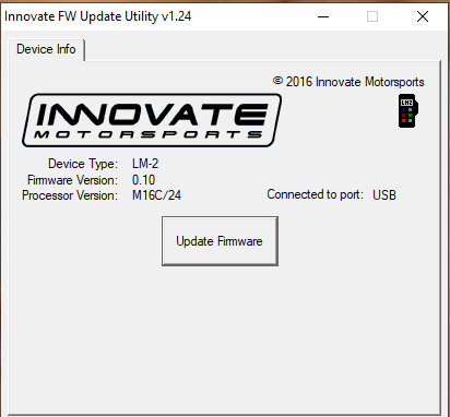

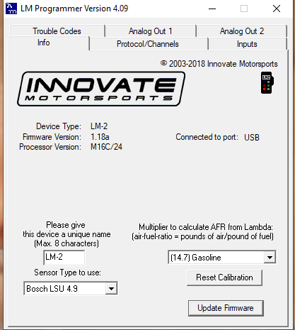

bon je viens de faire la manipulation, je vais faire un resumé sur ce post pour ça puisse servir. une nouvelle ligne est apparu dans le menu mode permettant de pouvoir choisir le type de cable pour la sonde lambda ( BOSCH LSU 4.2 ou BOSCH LSU 4.9). Pour ma part, je suis passé de la version  firmware 0.10 à la 1.18a soit un monde de bugs corrigés.
C'est pas souvent que je dis ça mais c'est franchement du super matos, ils ont même anticipé la possibilité de mettre à jour ce qui permet de pérenniser notre achat.
Par ailleurs, peut-être ont ils modifié le programme interne de gestion de l'obd ce qui serait top pour nos motos sans avoir a faire de cablage supplémentaire comme j'avais du le faire pour le S4R.
J'essayerai prochainement sur le 848 pour vous en dire plus.
Modification carto injection ECU 5AM / LM2
« Réponse #161 le: mars 26, 2020, 17:20:41 »

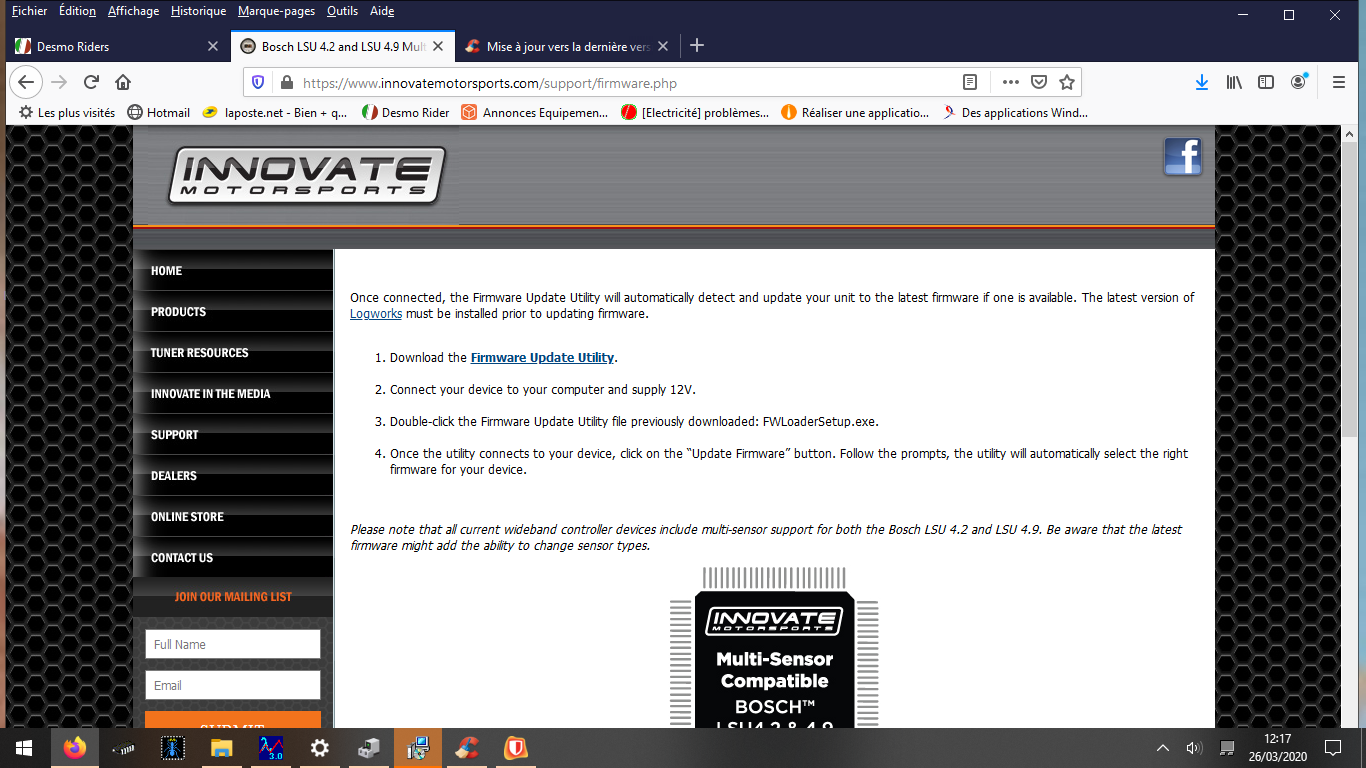

Pour le téléchargement des logiciels, ça se passe ici :
après téléchargement, vous obtiendrez deux fichiers :
Penser à désinstaller votre logiciel Logworks existant.
Lancer le premier fichier LogWorks3Setup.exe et suivez les étapes de l'installation.
Une fois ceci fait, insérer le cable usb au niveau de votre pc puis tout en maintenant appuyer le bouton mode sur le Lm2 innovate ( l'écran va s'allumer et le boot mode s'affichera), insérer alors la fin du cable usb dans le lm2 innovate.
Vous pouvez ensuite lancer l'utilitaire de de mise à jour du firmware FwloaderSetup.exe.
Il existe une ancienne vidéo qui traine à époque ou l'utilitaire de mise à jour du firmware n'existait pas et ou il fallait installer à la main le fichier ( extension du fichier .dld) disponible ici :
une fois le Fwloadersetup lancé, vous aboutirez sur la fenêtre suivante qui vous affiche la version actuelle
ATTENTION : il est préconisé d'utiliser également une alimentation externe par batterie du LM2 innovate lors de la mise à jour du firmware. L'éditeur s'en sert de mise en garde au cas ou vous auriez une coupure d'alimentation via la prise usb. En effet, le lm2 pourrait etre inutilisable.
Une fois la mise à jour effectué, le lm2 innovate se remet sur son affichage standard.
Si vous voulez vérifier la bonne installation du firmware, vous pourrez ( en respectant la même manipulation d’entrée en boot mode) lancer le logiciel Lm2programmer pour aboutir à cette fenêtre
A vous de jouer.
ps je viens de regarder je n'ai pas le cable odb2, il vaut quand même dans les 30 boules ... snif
