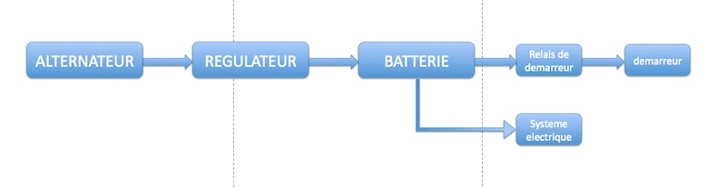

Reguler la tension qui vient de l'aternateur. La tension a l'aternateur est tres importante, si on branchait directement le systeme electrique sur l'aternateur sans passer par un regulateur, on cramerait tout.
Voila un shema explicatif:
Si le regulateur crame, il ne va plus reguler comme il faut la tension de sortie de l'aternateur. Le premier element qui va prendre, c'est la batterie.
