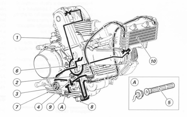

Donc à l'origine sur le ST2 le graissage se fait comme ça, sans aucun remplissage d'huile des cylindres pour les refroidir:
Et l'ont veux obtenir un graissage et refroidissement comme sur les ancien 900, comme ça:

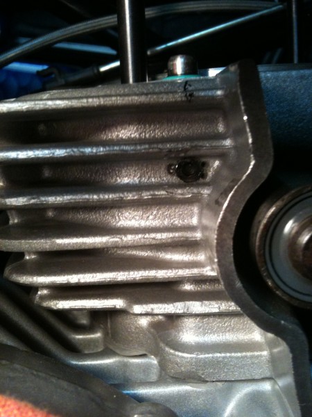

En bleu le perçage à faire pour ouvrir la montée d'huile vers les cylindres.
J'ai percé avec un foret de 4,5mm, puis fini à la dremel (le trou sur des cylindres de 900 fait la circonférence du trou de la montée d'huile).
Une fois terminé mon perçage, j'ai fileté mon perçage en M6 puis mis une vis sans tête (M6x5) avec de la loctite forte.
Voilà, l'huile passe là ou il faut maintenant    :D

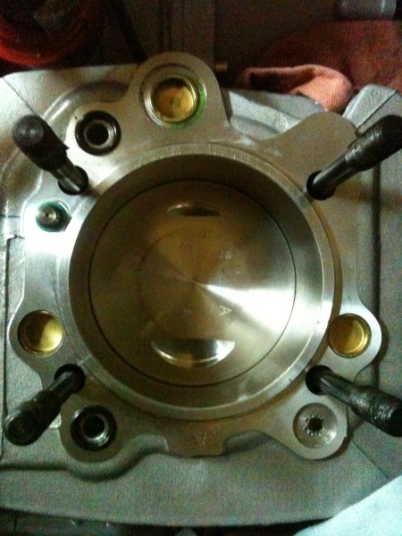

En rouge c'est les passages de liquide de refroidissement qu'il va falloir boucher si vous ne voulez pas avoir toute l'huile moteur qui dégueule pas ces trous  >:(
Pour le petit, fileter le trou en M6 et y coller une vis sans tête avec du frein filet fort, ça c'est fait.
Pour le gros j'ai commandé sur planète moteur des pastilles de désablage, et j'en ai emmenché une avec aussi du frein filet fort.
Au final ça donne:
Y'a plus qu'a tout monter   ;D ;D
