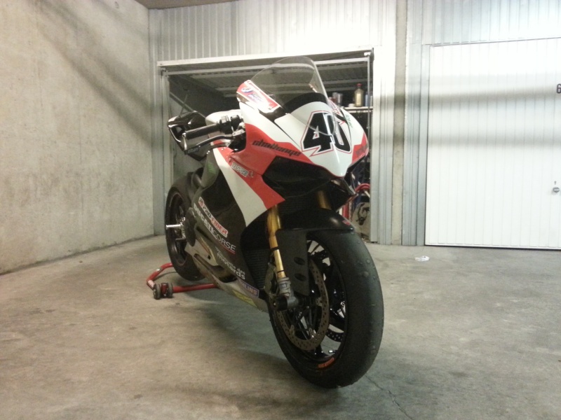

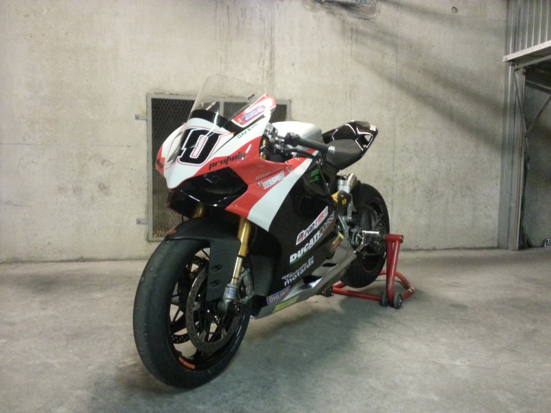

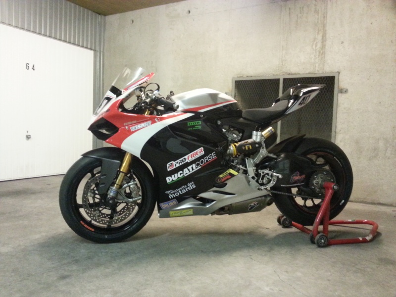

je mets à jour le topic avec quelques photos de la diva  :fume:
j'ai du refaire les numéros après la manche de magna cours car apparemment ils étaient illisibles...

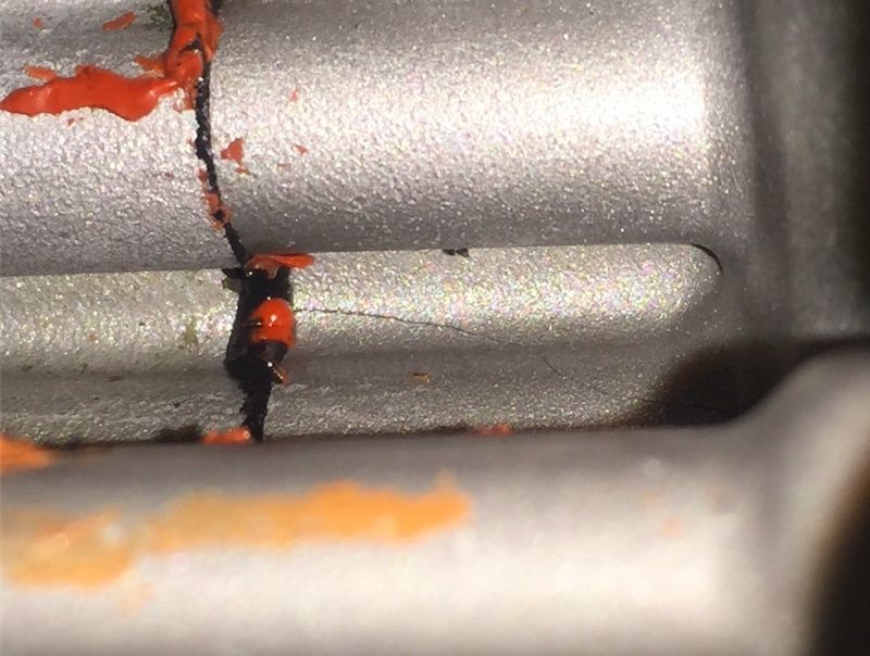

A la recherche de la fuite perdue...
une sorte de jus de mammouth qui vient se stocker à l'arrière du cylindre arrière...
Après plusieurs tentatives de colmatages à foutre à la façon porco de la pate pensant que ça venait du joint de carter (ce que je n'exclus toujours pas), ça fuit toujours.
un bon nettoyage et là surprise ! .. un poil de cul sur le carter ...
bref je recherche un moteur du coup :(

Oh putain et pas de prise en garantie je suppose
Re : 1*98 et maintenant 1199 S de piste
« Réponse #65 le: avril 28, 2015, 06:58:15 »
c'est rien ça , donne ton moteur a RC3D Alain va te réparé ça ;)
il bien réussi a refabriquer le morceau de mon bloc (où se trouve l'encrage moteur arraché) et a le ressouder donc ça, ça ne devrait pas etre trop dur

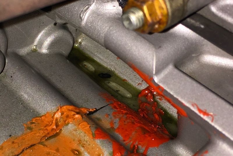

Hier soir j'ai continué dans le démontage de ce qui entoure le moteur.
Fuite d'huile du couvre culasse avant ...
J'ai tenté d'inspecter le moteur à la baladeuse pour voir si d'autres fissures étaient présentes
Pour le moment non.

Ça sent le ressuage pour détecter toutes ces criques...

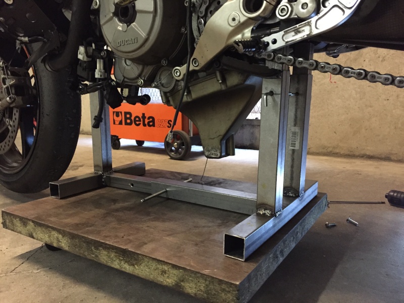

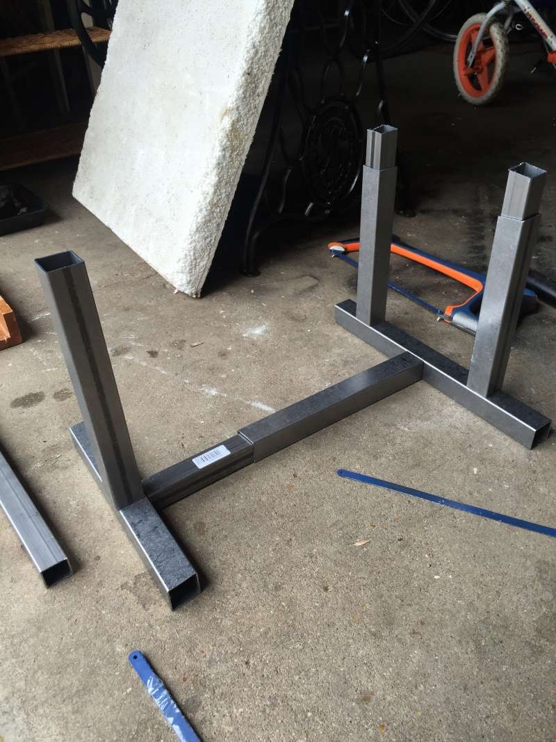

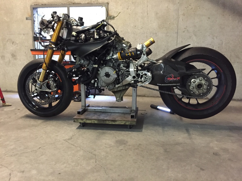

bon un peu d'avancement dans l'histoire et surtout dans les recherches :
moteur trouvé, réservé et plus qu'à le réceptionner. En attendant, un ptit tour chez Leroy Merlin pour aller chercher des barres de métal pour faire un support moteur.
le modèle :
Quelques côtes prises, un coup de scie et voilà ce que ça donne :
essai à blanc pour voir si ça colle avant de passer à la soudure :
et bah ça m'a l'air pas mal du tout !!!
reste à faire c'te semaine, les soudures, les perçages  et faire un morceau de téflon biseauté pour l'appui du cylindre avant, et je me verrais prêt pour le désassemblage :)
je vous tiens au jus de l'avancer mais j'y crois !  :cheers:

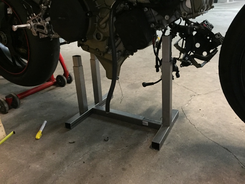

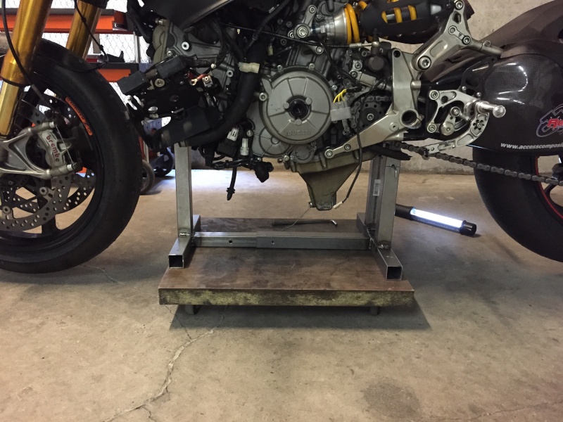

allez on continue ! moteur payé cette semaine, en cours d'envoi, il faut finaliser le support moteur. Un ami m'a preté main forte pour les soudures
voilà ce que ça donne !
bien content du résultat.
j'en ai profité pour retirer tout ce qui retient le "cadre"
Il reste donc les 4 écrous (bluffant tout de meme !)
Allez stay tuned !
