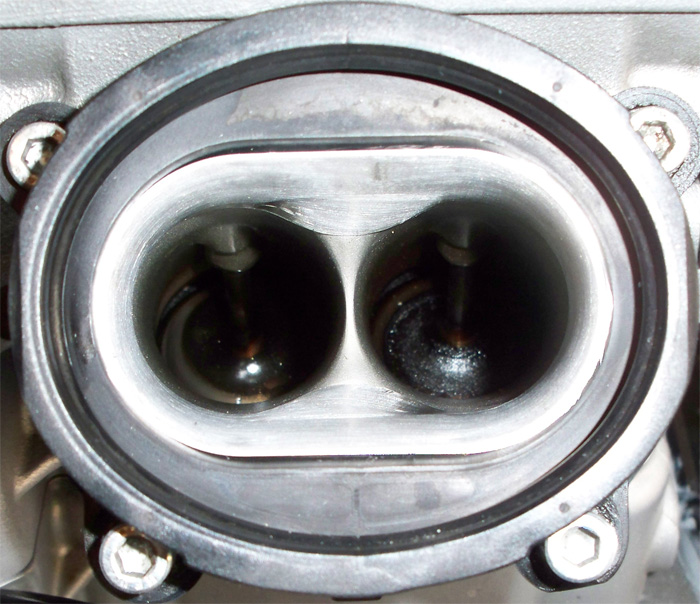

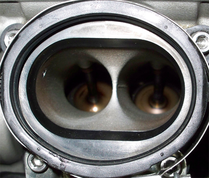

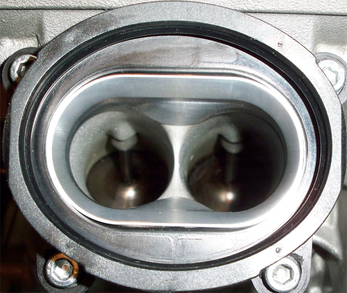

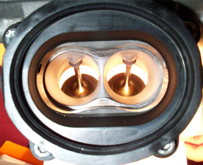

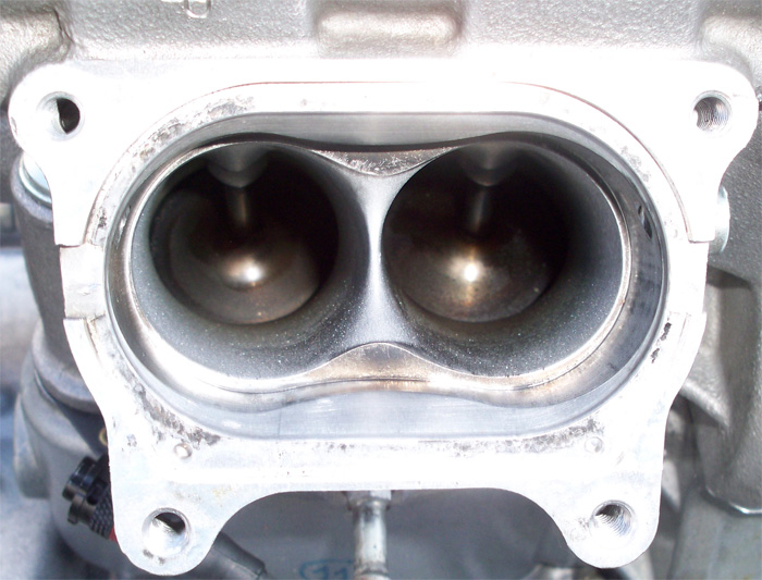

une culasse de 1198R ça donne ça
une culasse de 1198RS sans restricteur
avec une pipe d'admission on se rend bien compte que sans restricteur ça pas pas le faire
et avec restricteur
et les restricteurs que j'ai un peu agrandis
mais y a moyen de les agrandir un peu encore...
