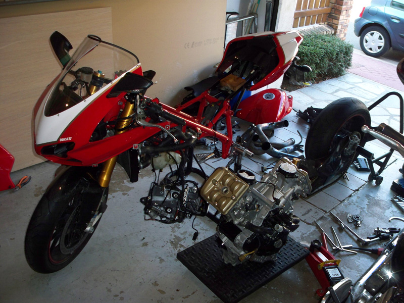

ba voila.. le nouveau moteur manque de puissance.... hier j'ai tout recaler voir si c'était la distrib...puis re -éssai aujourd'hui...sa fume touours et rien de neuf niveau puissance... bref 16h j'attaque le changement de moteur, je repasse sur celui que j'ai viré le WE dernier...
demain démontage du moteur malade:
faut que je vérifie les jeux pistons/cylindres, jeux à la coupe des segments et pastillage..ça va m'occuper chic !

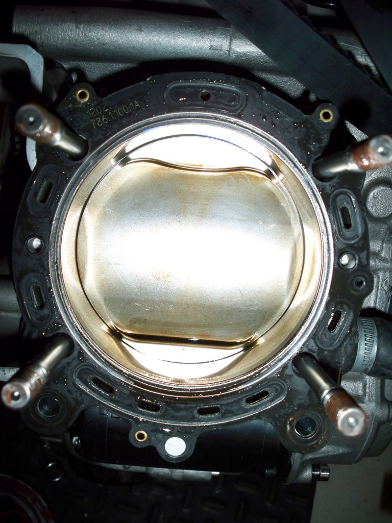

hier en début d'éparès midi je suis allé à Ducati Monthlhery (Motomax) chercher des pièces...et sur le trajet la moto fumait , en plus de manquer de 20-30CV... du coup en rentrant j'ai pris la décison de virer le moulin et de remettre l'ancien.
une fois la moto remontée, j'ai démonté l'autre moteur histoire de voir où est la couille... et là surprise, y a de l'huile sur chaque pistons
je vais regarder ça à tête reposée.

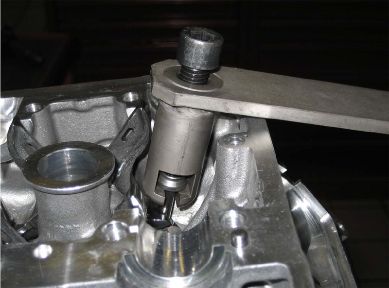

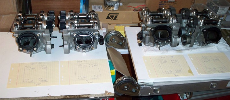

sinon du coup j'ai controlé le pastillage
va falloir que j'envisage d'acheter l'appareil de pose des pastilles et de fabriquer celui pour les démonter...juste histoire d'être autonome
et repris les restricteurs (juste l'ébauche)

Pour ton huile il y a de forte chance que ce soit un joint de queue de soupape défaillant ou alors t'as peut être abîmé le racleur en remettant ton piston dans le cylindre.
J'ai pas compris l'histoire des outils pour le pastillage, normalement y en a pas besoin ? Sauf si c'est différent sur les rs

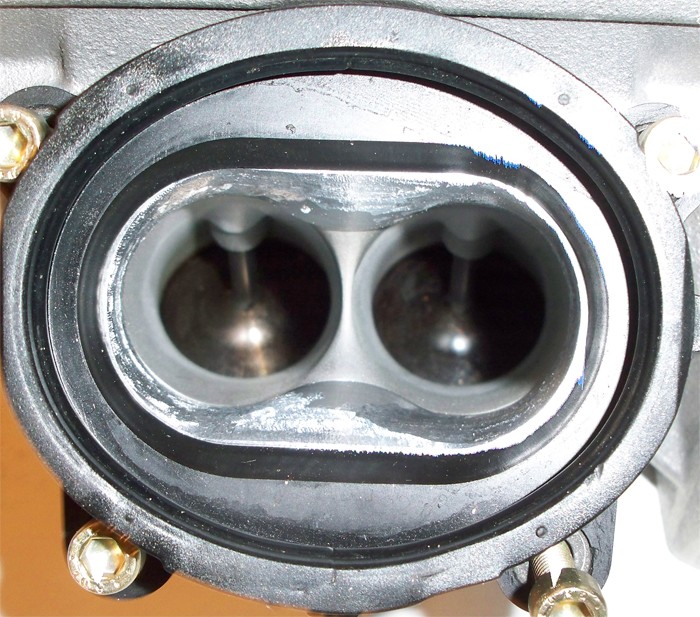

tu pourrais nous mettre une photo de ces fameux restricteurs. en fait c'est un insert en alu que tu viens fixé entre la pipe et le moteur.
Et quand tu dis que les teams les vendent sans ça veut dire que tous ces moteurs tournent comme des patates alors apres?
vu la geuele des cylindres, les restricteurs sont obligatoires et forcement presents donc je comprends pas que c'est dur à trouver??? j'ai beau relire c'est pas clair

le reglement du WSBK impose aux bicylindres de 1200cm3 d'avoir des restricteur à l'admission (histoire de laisser une chance aux 4 cylindres)
pour que ce restricteur d'air ne perturbe pas trop l'écoulement des gaz, chez Ducat ils ont décidés de fraiser les culasses afin de permettre d'inserrer des restricteurs permettant un bon ecoulement aerodynamique.
les restricteurs d'air sont réutilisable d'un moteur à l'autre, donc les teams en ont moins que de moteur ce qui fait que lorsque les teams refourguent du moteur, les restricteurs manquent.
et vu la gueules des culasses sans restricteurs, tu oublies l'idée de rouler sans.
sans restricteur
avec restricteur
