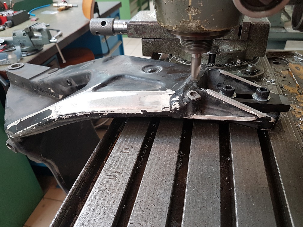

Posé l'amorto chez BPRS pour un entretien complet, trouvé un soudeur pour recharger le support diabolo, il me faudrait une fraiseuse pour faire ça comifo
Découvert une micro fissure sur le silencieux titane, à mettre un point de soudure dessus.

Trouvé un pote qui a une fraiseuse, j'espère que le BO passera dessus.
Réalesage du support diabolo, chassage d'un pion dedans soudure puis perçage/taraudage + sablage et peinture.

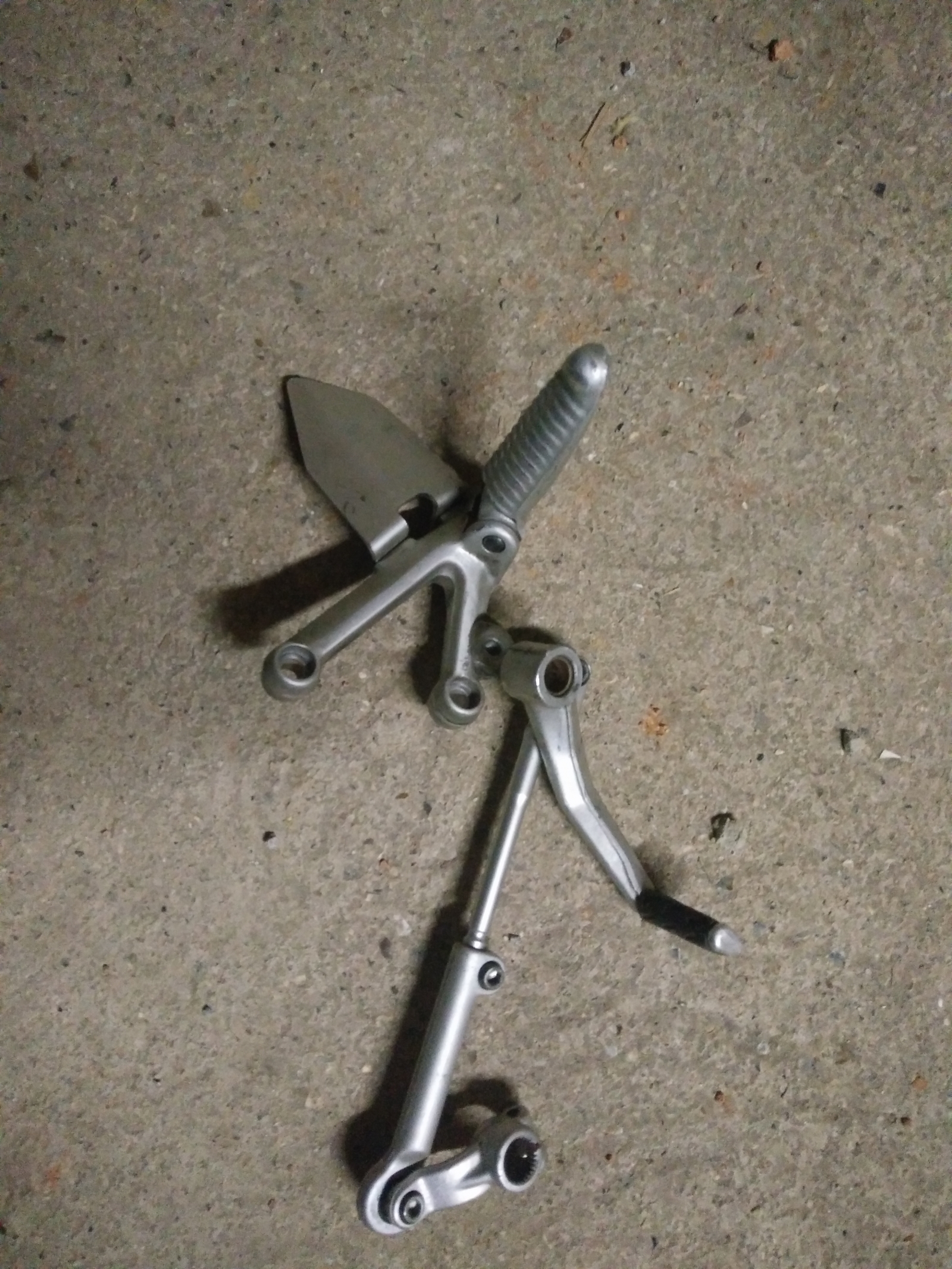

Il faut que je fasse un check complet des pièces à changer,
J'ai besoin pour le moment:
Repose pieds droit et gauche sans la quincaillerie, je l'ai déja
La tige d'appui de repose pied de frein arrière
Une vis banjo d'étrier arrière
Poignée d'accélérateur
1 embout de guidon droit
1 retroviseur droit rouge
Cabochons de clignotants arrière droit
Si quelqu'un a ces pièces ici, qu'il me fasse une offre, avant que je les commande

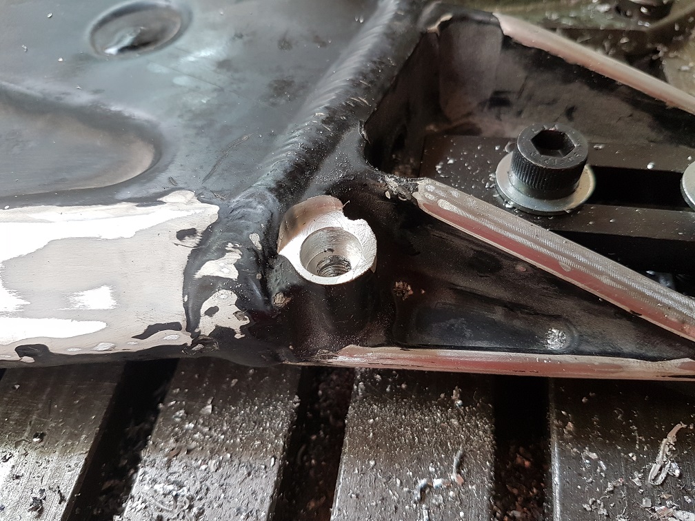

Usinage du BO, pas mal d'avoir des potes patrons qui me laisse jouer avec leur materiel:
J'ai tourné des inserts pour refaire les filetages (2 cotés), ils sont à la soudure
A noter que le BO que j'avais acheté chez Forza n'était pas super clean
J'ai demandé au soudeur de recharger le BO, je préfère cette solution a du mastic
Je le récupère semaine prochaine

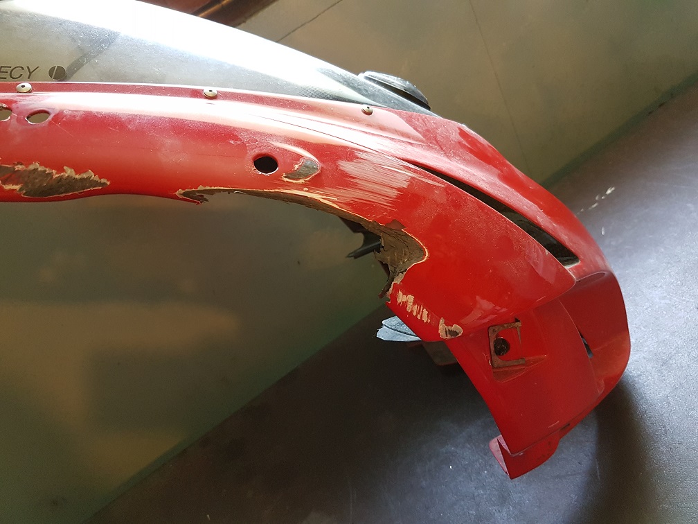

J'ai trouvé une solution pour réparer les carénages carbone, cassés et troués
Dans l'idée de les revendre ensuite pour amortir le cout de la reconstruction
C'est en cours
