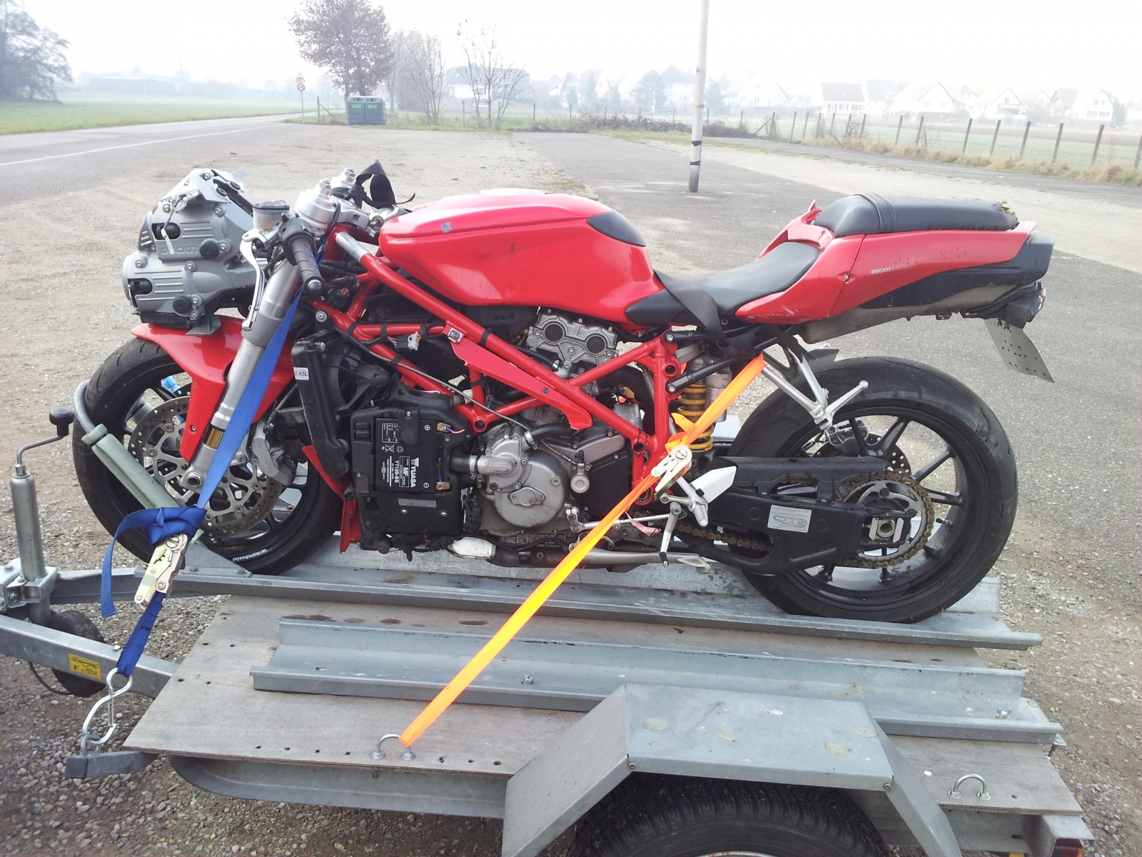

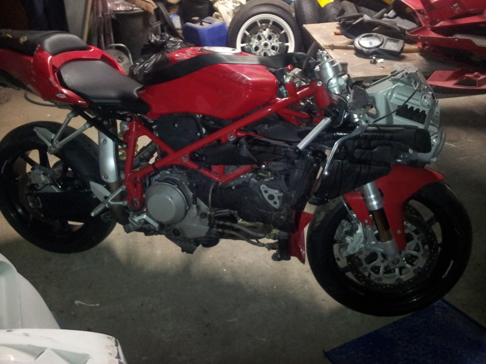

Voila ou ont en est:
Fourche, cadre, moteur, radiateurs, boucle OK
Elle tourne normalement, pas de fuites détectées, ni de fissures sur le moteur a part 2 impacts.
Un au niveau du carter embrayage quand le repose pied a cassé
Et un sur une vis en haut à gauche suite au bris de suspension:
749R revival!
« Réponse #146 le: mai 02, 2019, 23:19:25 »
Niveau casse.
Carénage complet mort, j'en ai un racheté à un collectionneur en Italie.
Réservoir à repeindre, une petite déformation sur la pointe.
Coque arrière, j'en ai une en carbone à peindre
Ligne d'échappement, tube intermédiaire enfoncé, et remplacé, silencieux fissuré, mais ça c'est pas à cause de la chute, ma seconde ligne avait le meme problème, et ressoudé par un pote
Bras oscillant, mort
Je dois pouvoir le vendre quelques €, il est moche mais pas inutilisable pour une pistarde.
Je récupère celui de la pistarde, qui est pas en super état, je suis en train de faire ressouder un support de diabolo, puis sablage+peinture
L'amorto semble OK, à envoyer chez PFP pour un entretien, rotules et culbuteur OK
Bielle foutue, ça coute 63€ chez Ducati
Jante arrière, heu ...
Alors la, ça coute une blinde (1700€) et c'est introuvable (trouvé une 900€  :-[)
J'en ai une standard grise, elle fera le taf en attendant
Guidon droit foutu, j'en ai un
L'accélérateur est abimé mais fonctionne toujours
Un levier de frein Brembo RCS, le frein fonctionne
Un rétro, c'est quasi introuvable
Cache embrayage, j'en ai un, en fait celui d'origine
Les repose pied, à refaire vu qu je les avais fait en carbone, ils ont prouvés leur solidité
Ou trouver des origines pour respecter le coté collection
La vis de banjo de l'étrier arrière, au pire, j'ai un frein arrière complet
Un pare chaleur de la ligne à refaire
Il reste aussi le cabochon de clignotant arrière, ça coute 50€ en neuf, pas encore trouvé en occasion
Découvert que la goupille de sécurité du maillon rapide de la chaine avait disparue  :-\
Je pourrai pas faire les travaux complets pour l'instant, plus de sous à cause de la maison et du chomage
Sans compter qu'il faut que je rachète casque gants blouson
Je vais tenter de réparer la suspension, dans le but de la remettre sur ses roues pour pouvoir la déplacer et sécuriser son maintien.
Elle est pas chez moi...
