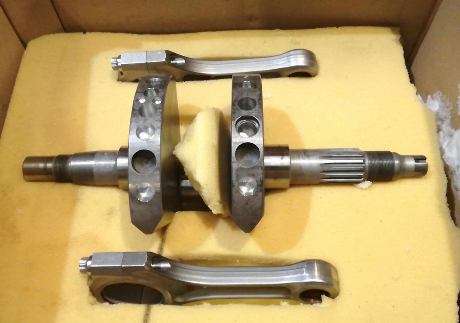

Allez d'ici quelques jours le vilo et les bielles seront de retour d'équilibrage

« Réponse #25 le: janvier 21, 2024, 18:40:47 »
Petite question: tu fais faire ça où ?
Et pour un equilibrage, tu ne fournis pas les pistons?
Merci.
916r pour le Classic TT
« Réponse #26 le: janvier 23, 2024, 15:05:40 »
Je fais faire ça en Belgique chez Dynamequil
J'ai juste pesé les pistons et je lui ai donné la valeur  ;)

« Réponse #28 le: février 23, 2024, 20:49:15 »
J'ai les pistons qui sont arrivés aussi (merci le Gelbe  :thumbsup:)
J'ai pas mal bossé sur les carters pour faciliter le retour d'huile au fond et j'ai fouiné pas mal sur le net pour trouver comment améliorer l'aspiration d'huile et éviter de déjauger
Et coup de pot en postant sur Facebook la photo d'un truc intéressant mon ami Glyn me dit que c'est lui qui avait fabriqué ça il y a 32 ans!
Je lui ai donc fait ressortir l'idée du placard (à savoir qu'il en a vendu une 20aine a Ducati avant que le puisard magnésium ne soit introduit en WSBK) et vu l'essort que prennent les courses Classic il relance l'étude et la fabrication
  De petites pièces sympa vont arriver de chez les Kiwi du coup  8)
 :D
On a commandé des soupapes gros diamètre AV&V
Et j'ai commencé a bosser sur la rampe d'injection
