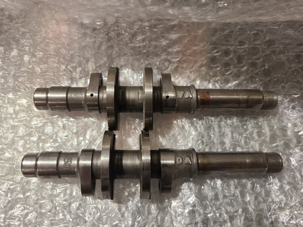

Bon sinon j'ai reçu une belle paire d'arbres à cames d'admission réf 450  8)

« Réponse #14 le: décembre 20, 2023, 05:28:20 »
Quelles sont les spécifications ?
