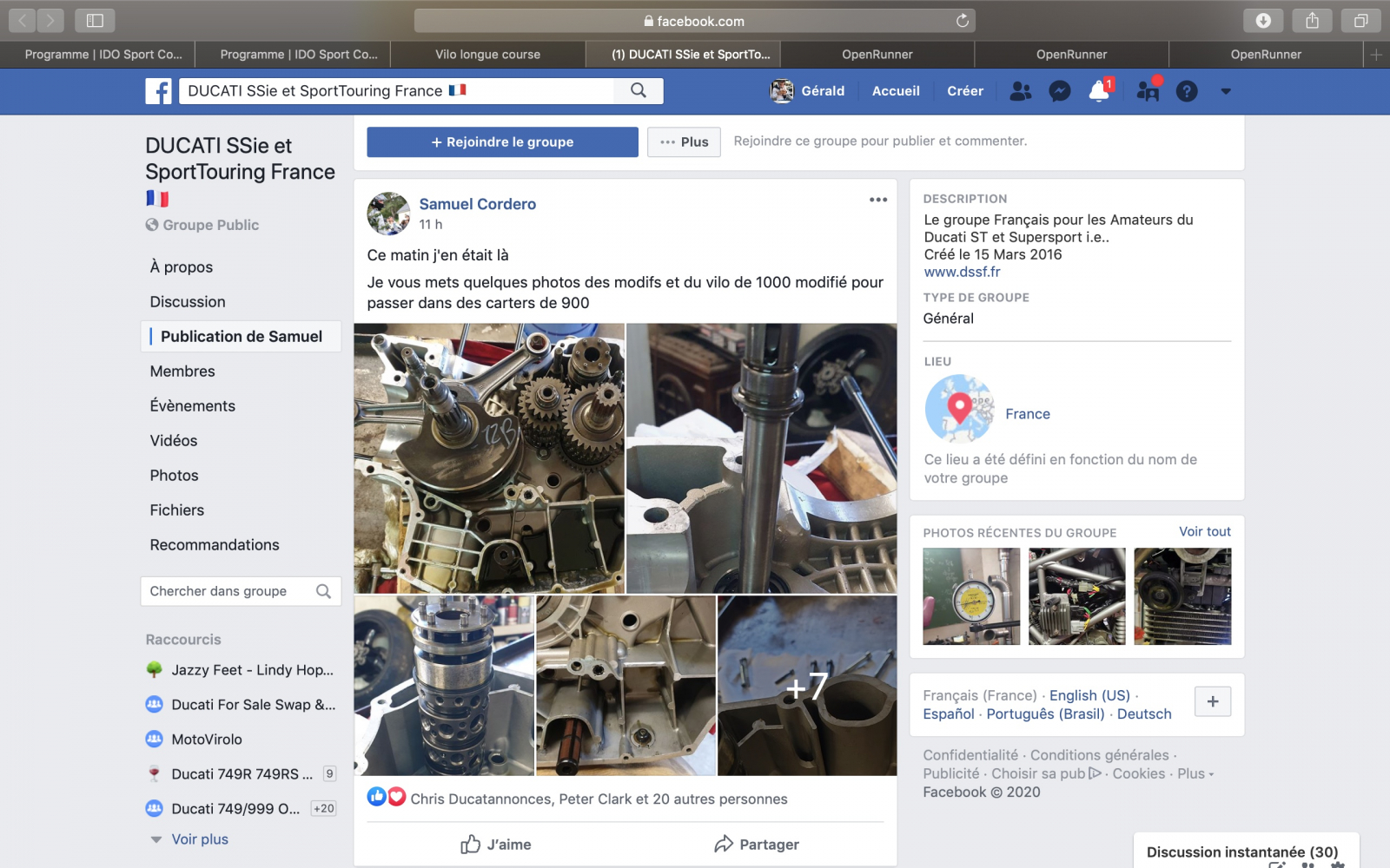

Au gré de mes recherches, j'ai trouvé ça:
https://www.facebook.com/groups/224400054579444/permalink/1181417835544323/?sfnsn=scwspmo&extid=oKK62tpRUiN3DEIo
Passage à un vilo de 1000 en 71.5mm, avec les usinages nécessaires dans le carter. Intéressant!

c'est quoi comme cylindres et pistons du coup ? et le lien, j'ai pas FB, mais c'est pas SamC là ?
Vilo longue course
« Réponse #14 le: juillet 07, 2020, 23:55:05 »
@SamC est demandé ici!  8)
