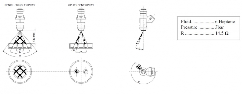

il me semble pourtant que les débit qui sont donner sur ton dessin ne correspond pas avec les donner des injecteurs magneti marelli
https://www.magnetimarelli.com/sites/default/files/SF_IWP_rev7.0_p.pdf
le069 est un simple jet et le 0189 est un jet cone .

oui, je viens de me taper 20 min de recherche sur le net et je ne suis pas tombé 2 fois sur les mêmes valeurs....
Je reste néanmoins certain d'après tout ce que j'ai pu lire sur le sujet que les IWP189 remplacent en lieux et place les IWP069.

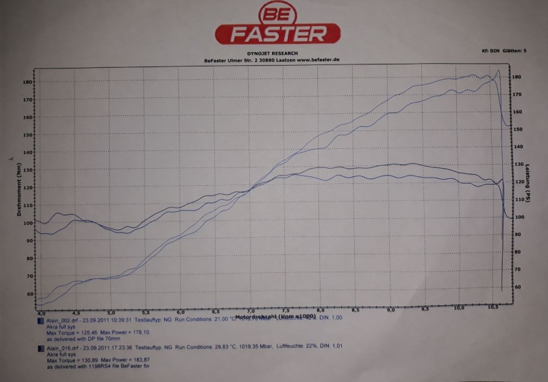

De toue façon même la carto d'origine avec une moto d'origine est "améliorable" , donc dès lors que tu changes quelques chose ayant trait à la motorisation 'filtre à air, échappement , compression, arbres à cames ...) tu modifies encore les paramètres...et tu rends d'autant plus nécessaire de refaire la carto pour ta moto ....
Je te dis ça en connaissance de cause, en 2011, après avoir testé une dizaine de carto différentes , j'ai profité d'un déplacement sur Hambourg pour faire faire ma carto de 1098R de route (moteur un peu tapé)....
le résultat était inespéré...comparée à la meilleure courbe trouvée, la courbe obtenue a été bien lissée, et 5 à 7cv en + partout
(les valeurs on s'en fout, ça change d'un banc à l'autre, ce qui compte c'est le delta avant après)
tout ça pour dire, dans un premier temps mets des injecteurs comme tu veux , essayes comme ça , corrige ta carto par toi même si tu veux avec le ratio des injecteurs, puis si un jour tu veux une vraie bonne carto t'auras pas d'autre choix que de la faire faire pour ta moto.
