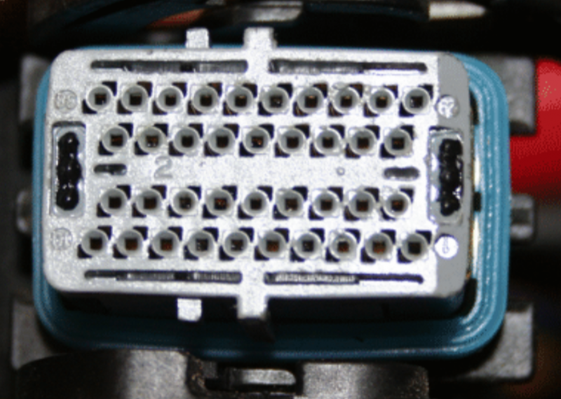

La première dans le faisceaux avant, dans le connecteur, une broche/PIN est cassé(e). C'est celle qui gère le micro-contacteur de l'embrayage. La deuxième bien plus vicieuse. Directement dans le connecteur qui se branche à ECU (celui moteur). La pin 10 (celle de la bougie avant), le contacteur est désolidarisé/déclipsé de son logement. La broche/PIN ne peut plus faire contact.
Question: pour le contacteur ECU moteur, est-ce que ce contacteur/connecteur est démontable?
Merci et bonnes fêtes de fin d'années à tous.

donc si la question c'est:   le connecteur qui se branche sur l'ECU est -il démontable pour re-clipser une broche qui s'est fait la malle? : la réponse est oui
ça se fait très bien.

Oui, c'est ma question. Merci à vous.
C'est le connecteur noir - celui qui contrôle le moteur. C'est la broche tout en bas à gauche - PIN 10.
