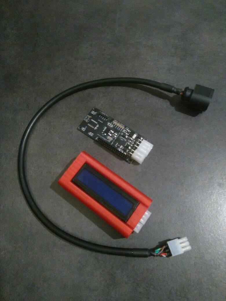

Je vous partage le contact de la personne qui a su réparer mes contrôleurs Lambda, il est sous Facebook sous le nom de BZO Concept.
Il est compétent, très sympa et en terme de cout raisonnable.
Il a pris son temps pour les remettre au carré sans pousser à la consommation. Il touche sa bille.
https://www.facebook.com/profile.php?id=100086365535718
=> création de calculateurs programmables universels ou sur mesure !

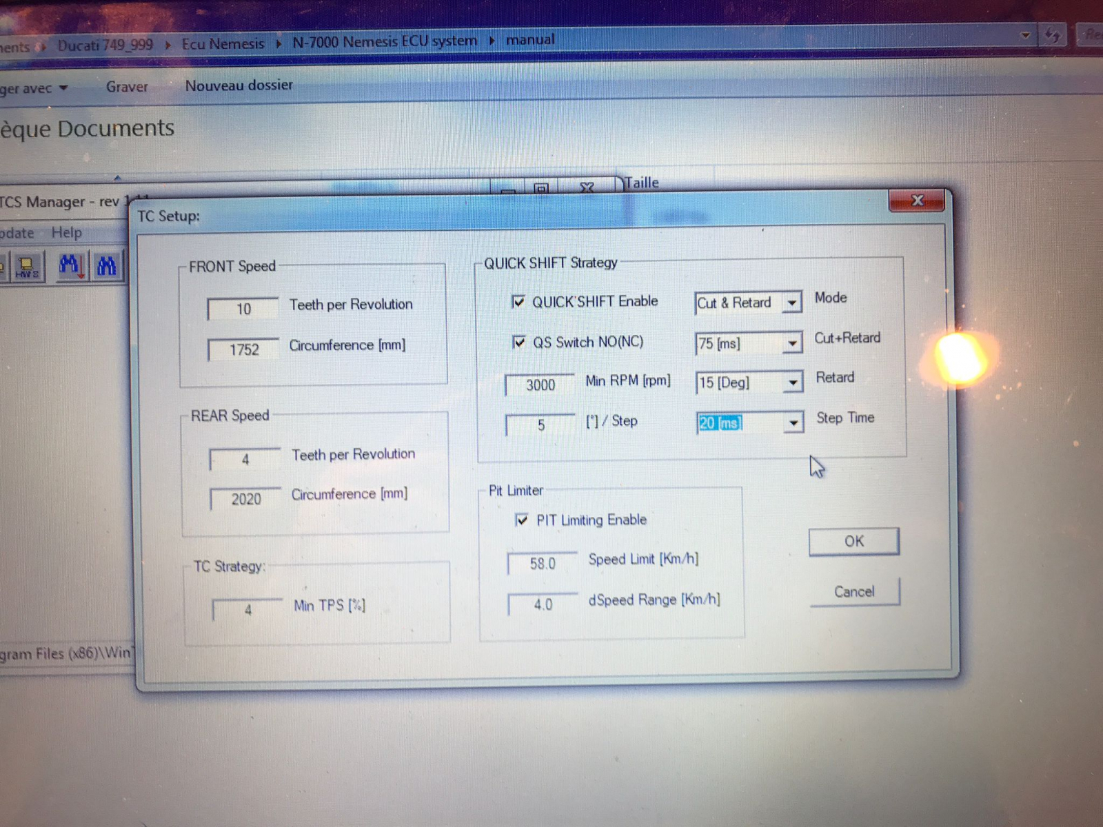

Pour charger les paramètres du TCS sur le 999, c’est-à-dire les nouveaux Pirelli en (120-70 / 190-50), je dois intervertir le TCS Nemesis du 999 sur le 749 pour le paramétrer. Car à chaque fois que j’ai chargé une carto directement sur le 999, l’allumage sur le cylindre avant ne se faisait plus……

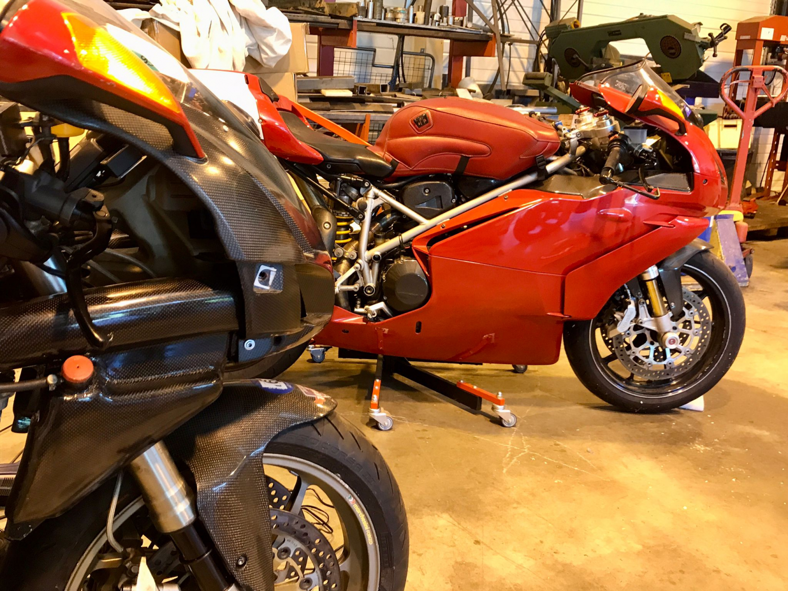

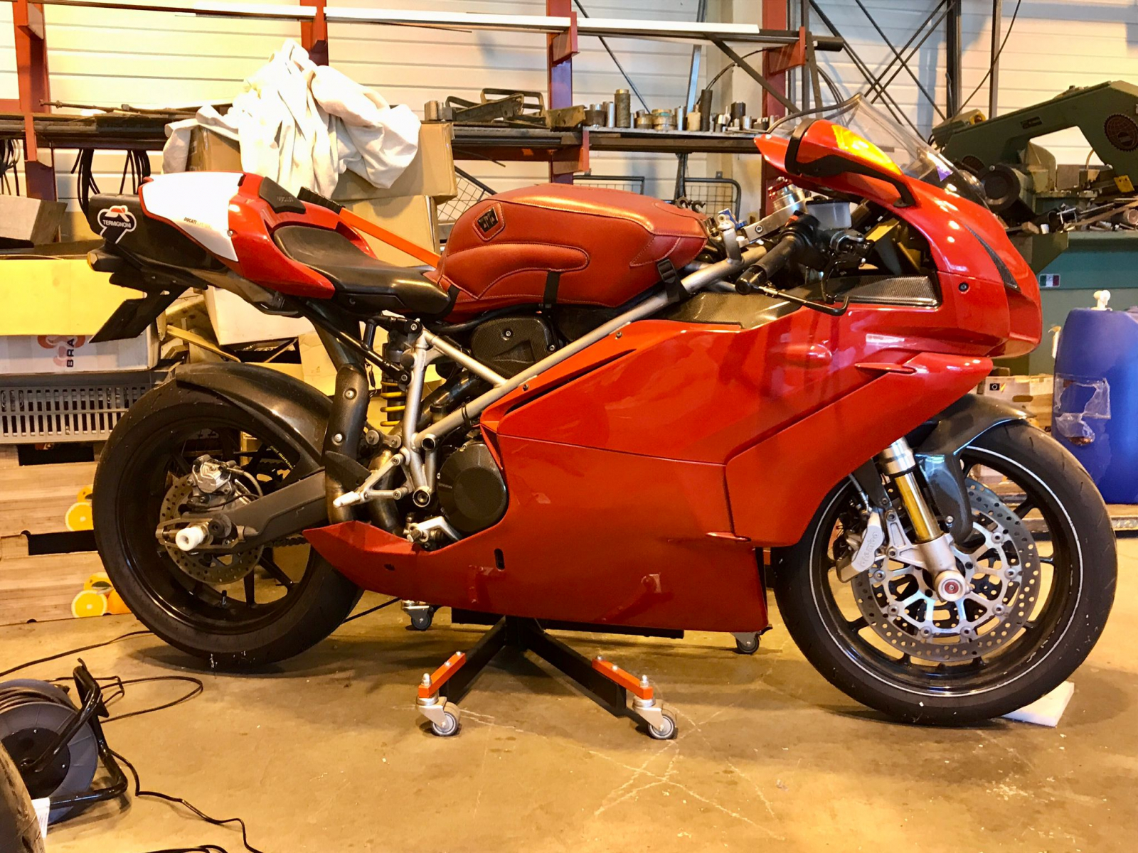

Je dois changer la batterie du 749 en premier lieu car celle-ci au bout de 10 ans à décider de mourir. J’enlève le drap qui la recouvre. Je la déplace au milieu de l’atelier pour avoir de l’espace. Elle prend le soleil, sa robe rouge lui va à merveille. Je prends quelques instants pour faire une photo de « La dame » et pour en profiter l’admirer.  ::)

Je branche le TCS du 9 sur le 7 et je charge la carto 120_999_3_S05_R07 pour les Pirelli. J’effectue la saisie des paramètres (une copie de ceux mis dans celui du 749 pour le réglage du shifter).
Il faut ajuster les paramètres de la jante arrière de 1098 (4 pions et non 5 et une circonférence de 2020).

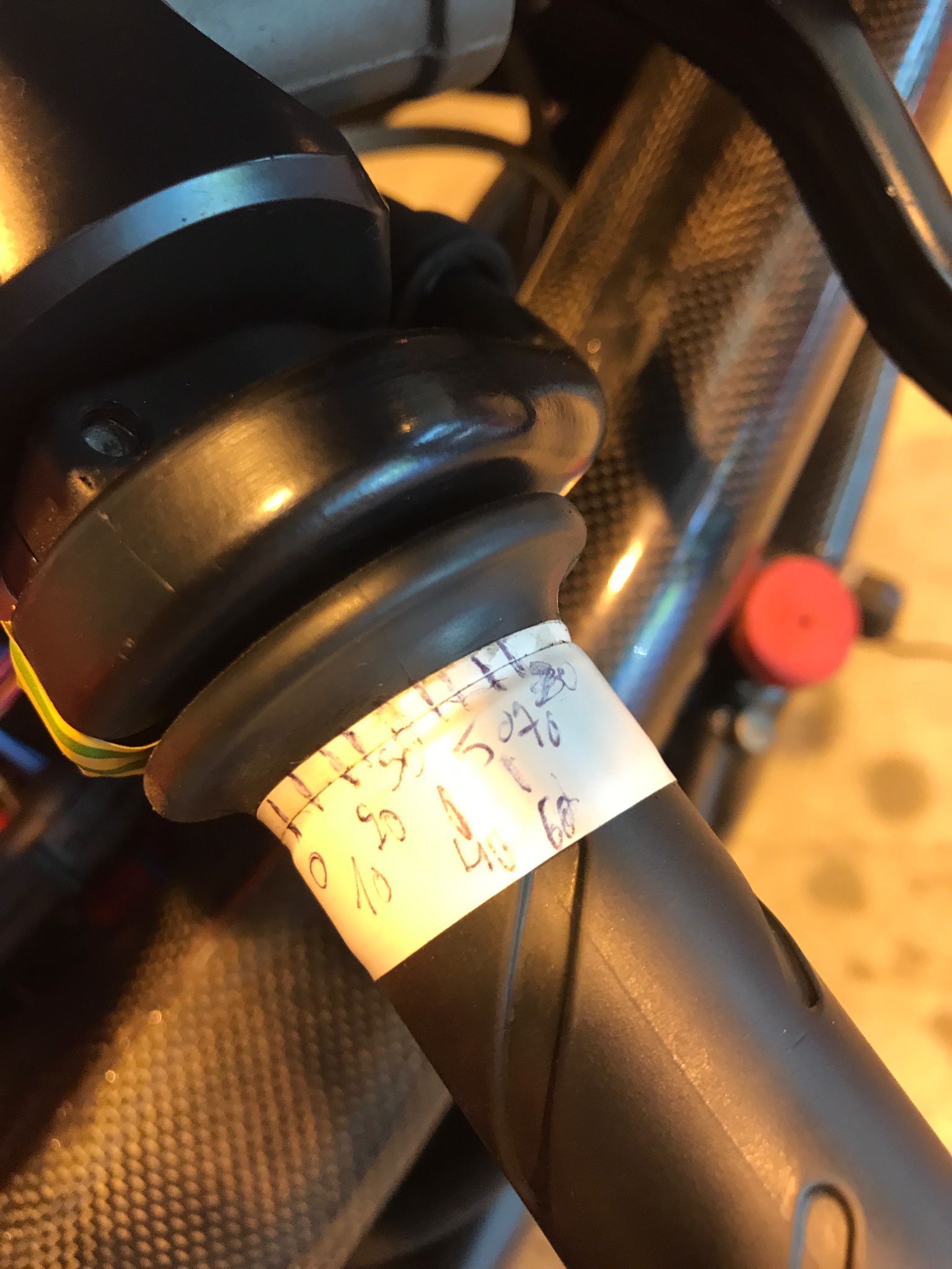

J’équipe la poignée de gaz des angles en degré d’ouverture pour effectuer les « tirs » sur route pour peaufiner la carto.

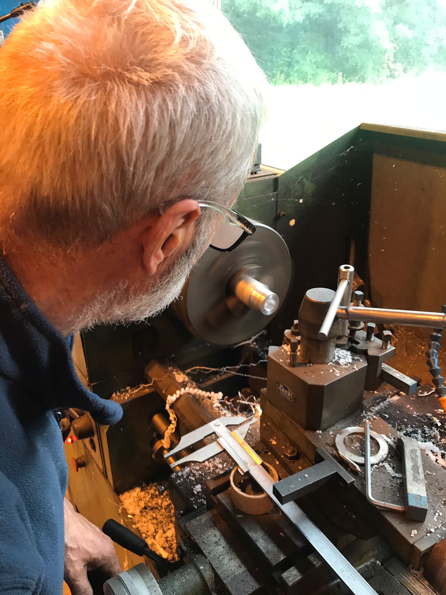

J’ai changé la jante AV du 999 (OEM) par une de 1098 forgée. Les disques ne sont plus centrés dans les étriers à ma grande surprise. Mon père m’a refait au tour des entretoises. Mais nous rencontrons deux galères.
La première, l’ancien proprio a serré si fort les pieds de fourche que l’axe bride dans le pied de fourche gauche, ce qui tire sur le fourreau qui amène avec lui l’étrier (son corps) qui appuie sur le disque. On finit par écarter le fourreau avec une barre et on voit le pied coulisser sur l’axe…..
La deuxième, les cales en se montant repoussent les lèvres du joints spy quand bien même elles sont un poil plus petit que celles montées. Mais qui quand l’axe est serré, cela bloque la rotation à la main de la roue. J’ai fini par monter la jante sans les spys en attentant de reprendre les bagues. La roue tourne bien liberement.

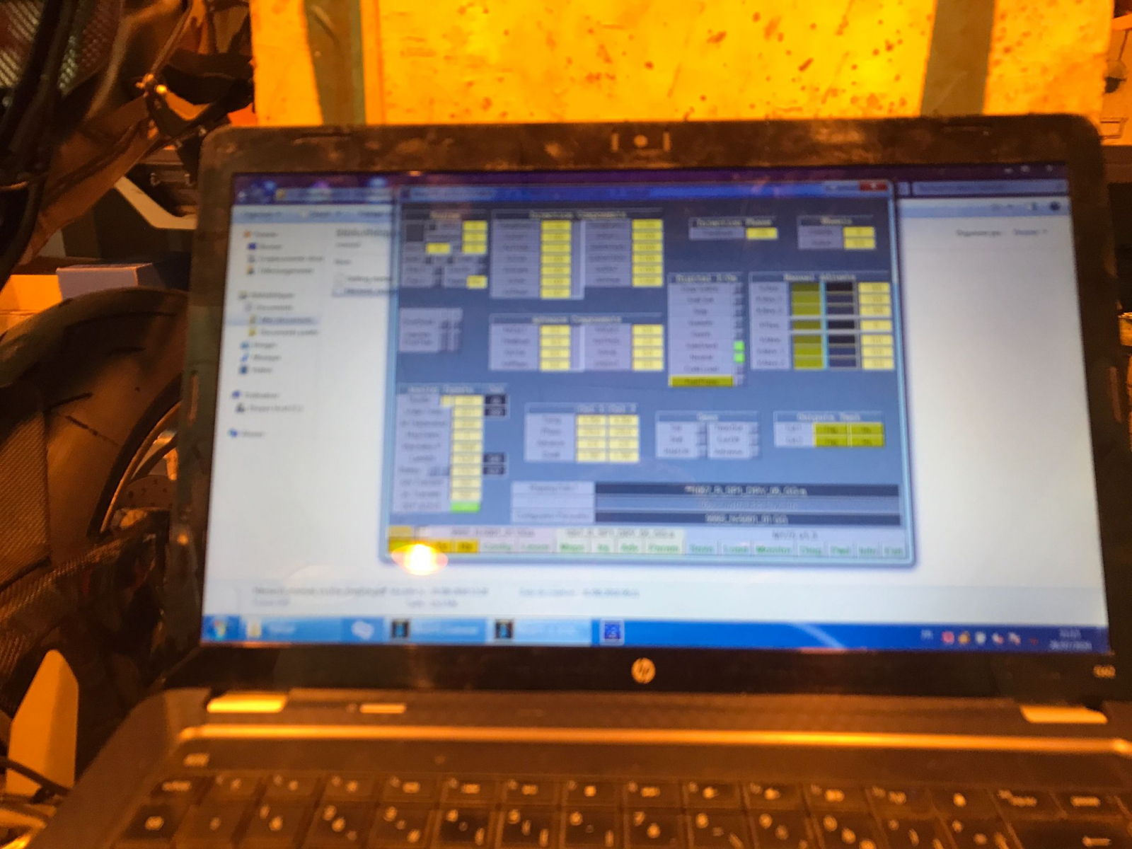

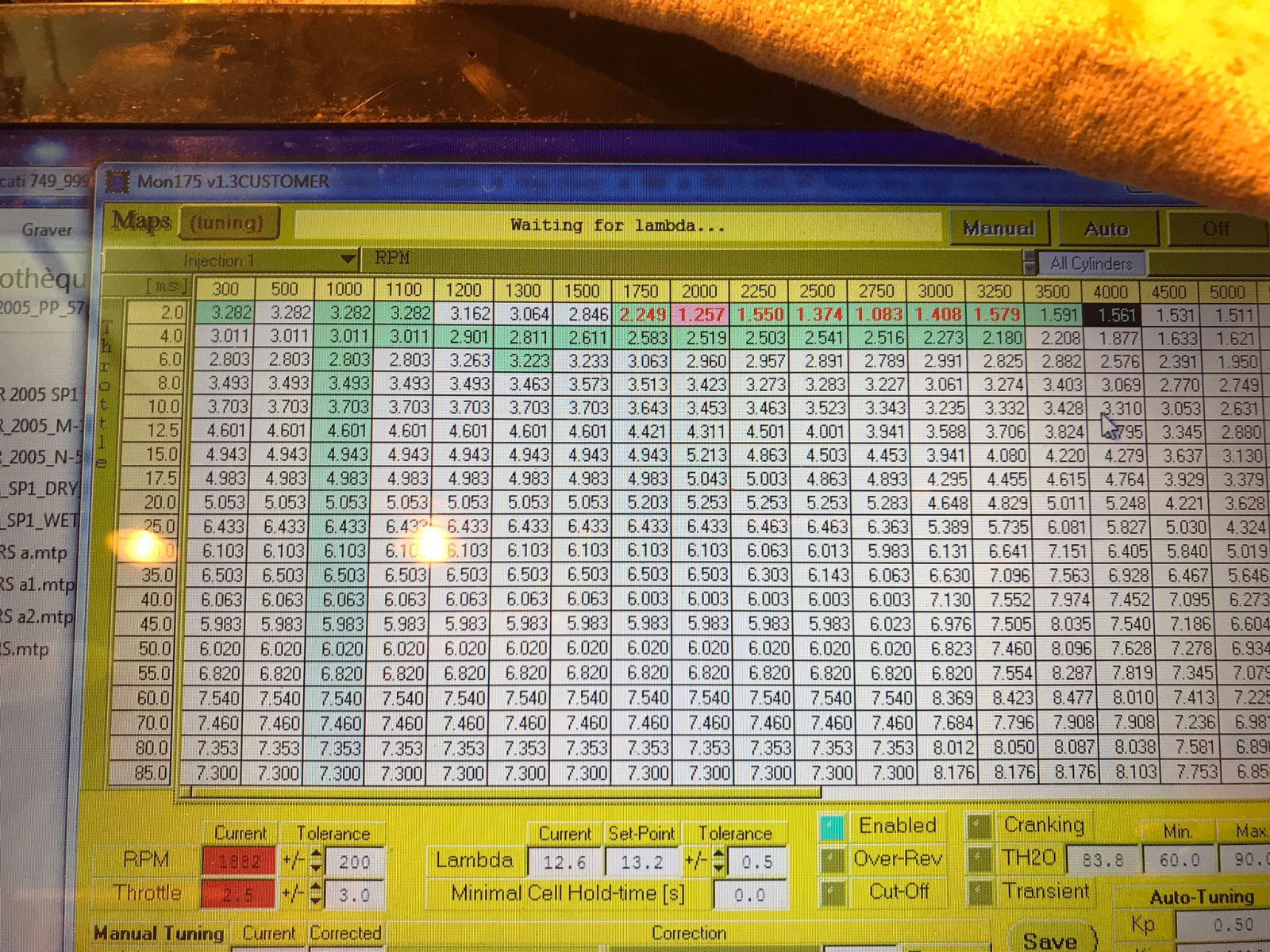

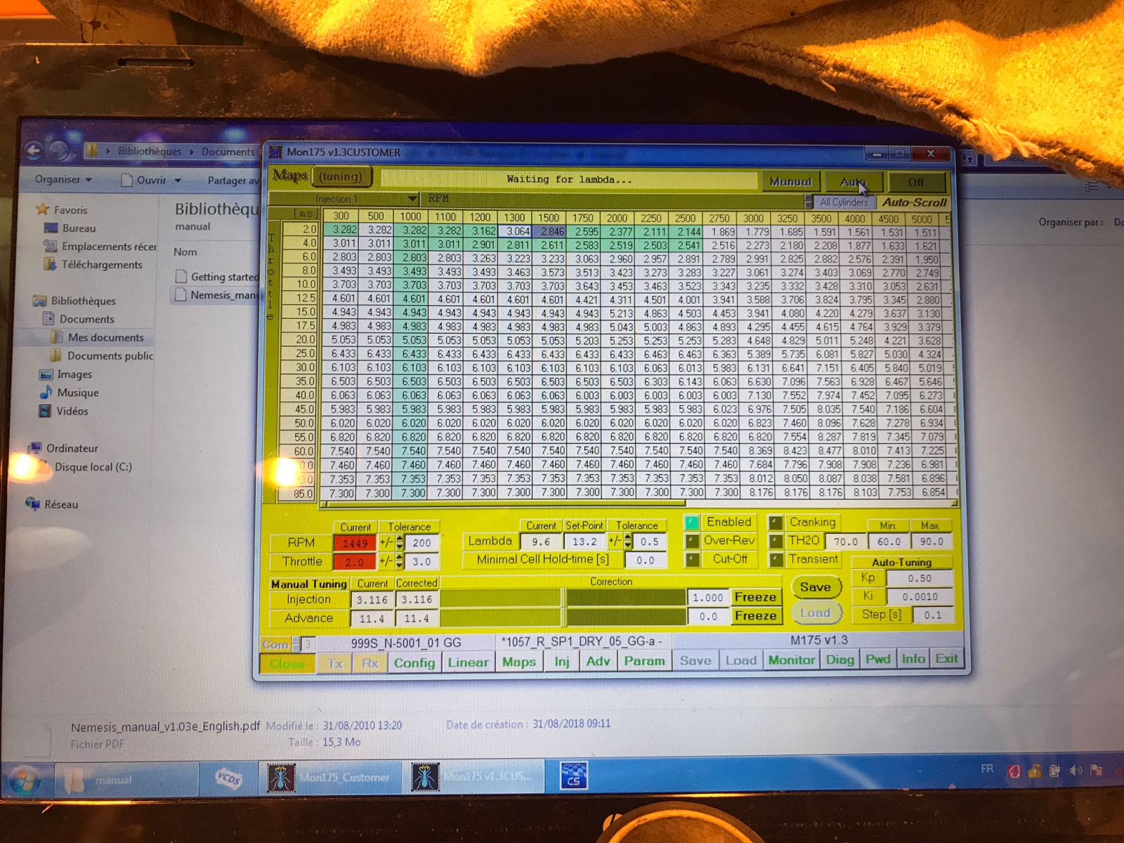

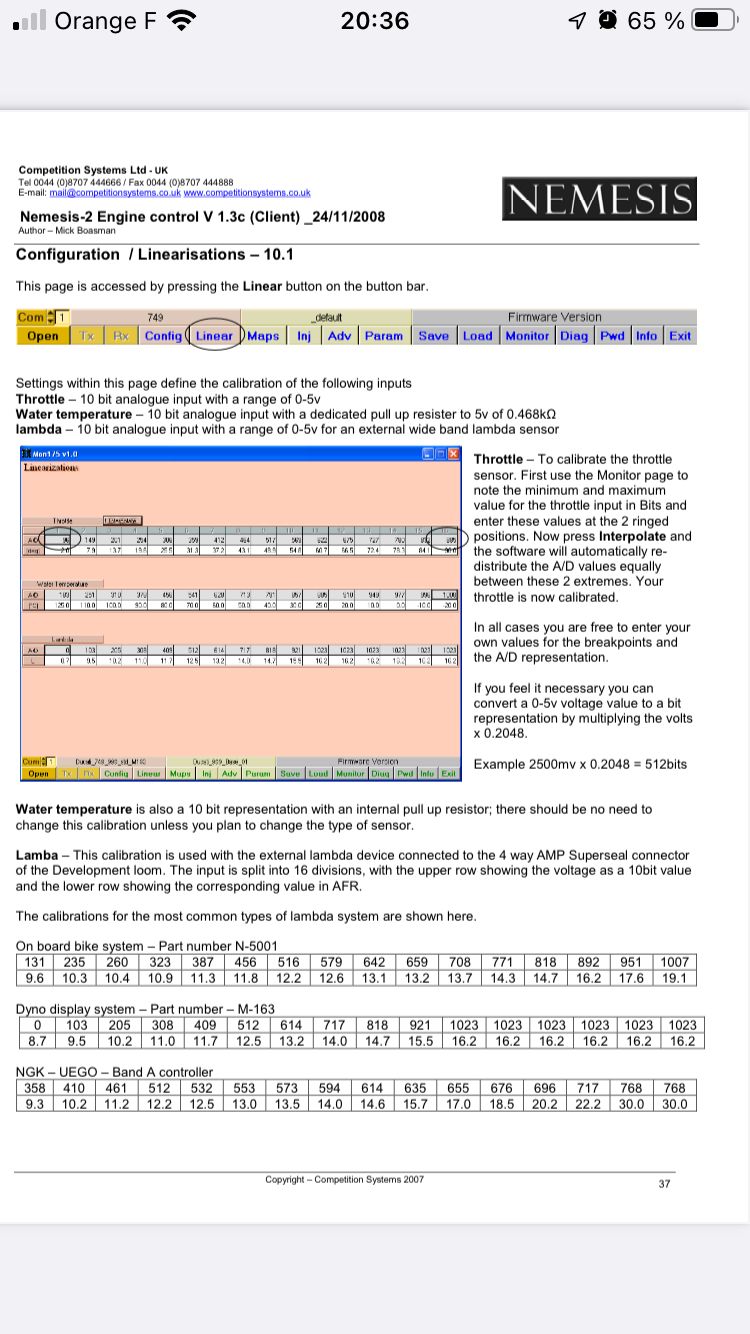

En Off avec SamC, j'échangeais mon interrogation de différence entre la consigne de sonde lambda à 13,2 et l'affichage du contrôleur de sonde Lambda à 16... Voir ci-dessous.
Il me disait qu'il fallait calibrer la sonde au préalable dans un menu du soft, voir copie d’écran du téléphone ci-dessous.
Je partage ici ce retour d’expérience.
Pour calibrer la sonde, il faut saisir les valeurs du fichier Excel sous intitulé Innovate LC1 - defaut analog 2, ci-dessous.
Me voilà prêt pour recommencer correctement l'acquisition de données sans casser mon moteur.

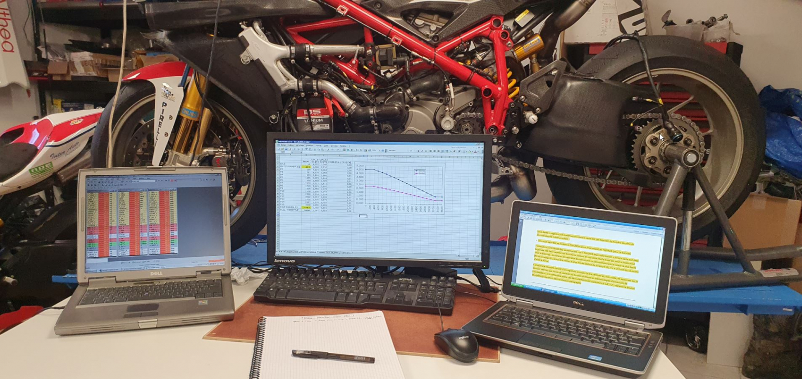

J'ai pu saisir les valeurs de la linéarisation de la sonde Lambda pour avoir les mêmes valeurs entre le contrôleur de la sonde et les valeurs affichées par l'ecu.
Une galère à éditer le tableau avec un pc en windows98  :shy: Il faut double-cliquer sur la cellule, appuyer sur la touche "Entrée" ne fonctionne pas. Il faut que la cellule ait un fond noir - mode édition et les caractères en blanc.
Puis passer de cellule en enfonçant la touche "Entrée" de bas en haut dans la même colonne.
Puis à la colonne suivante en débutant par la première cellule de cette dernière. Sorte de N en miroir.
Mais, j'y suis arrivé.

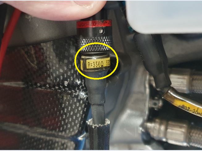

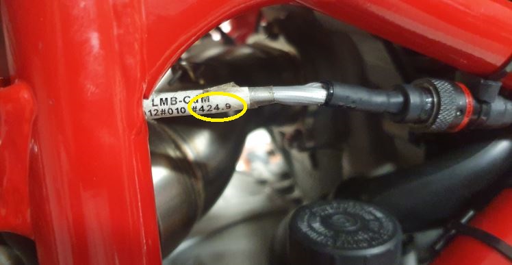

ah oui la linéarization des sondes lambda.... j'ai découvert ça aussi..... sur le 1098 , les sondes ont une étiquettes avec une valeur en Ohms qu'il faut rentrer dans le calculateur (un peut comme la valeur du TPS à déclarer ). de là le calculateur recale la courbe injectée sous forme d'un tableau Excel dans un recoin de l'ECU dont la license "team" de Vison5 ne permet pas d'accéder en modif.
