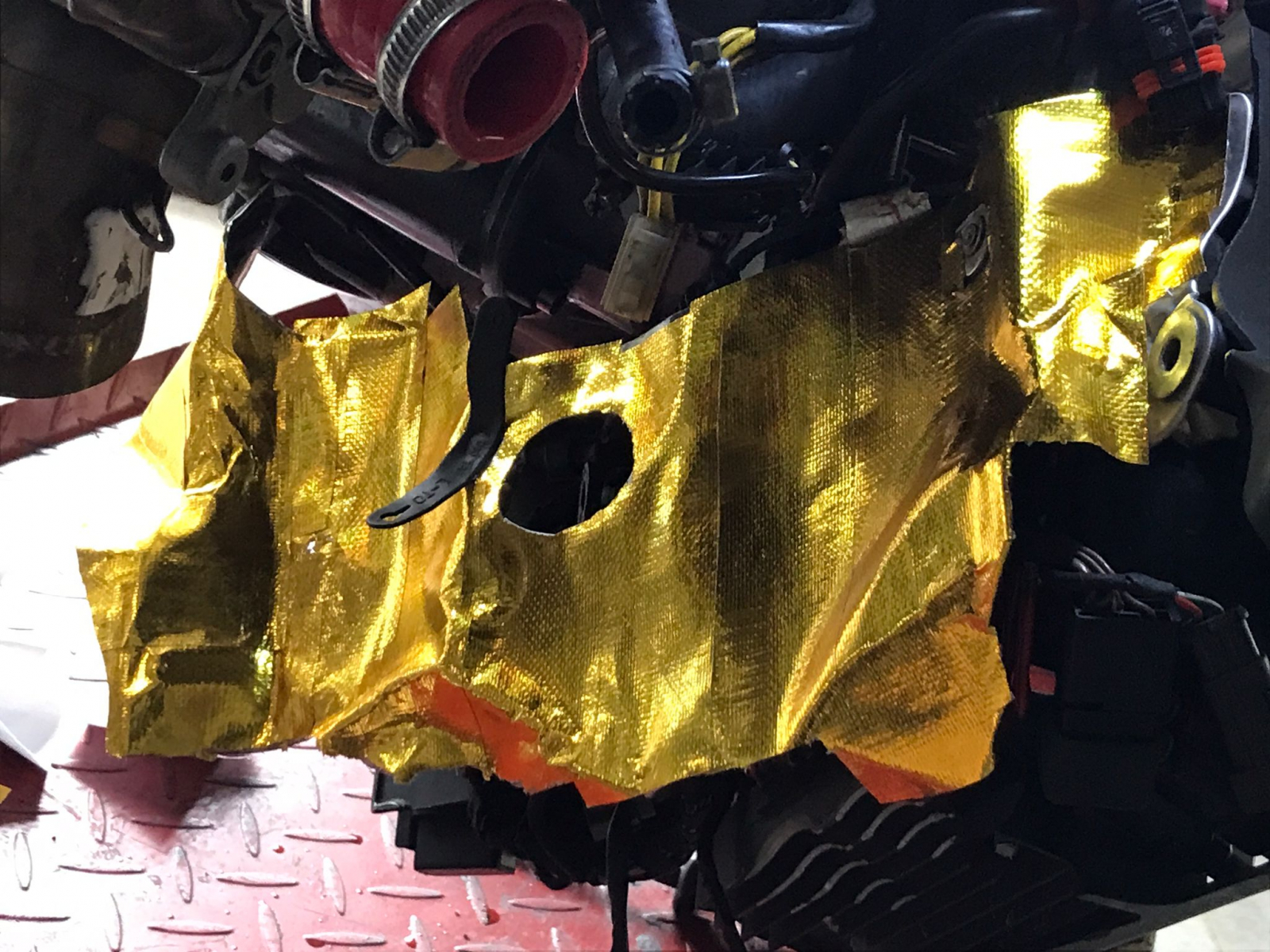

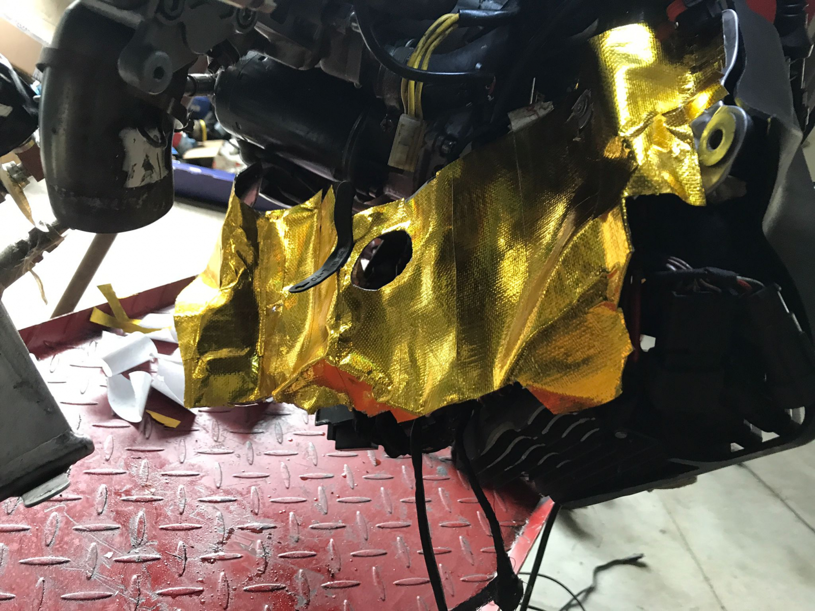

- Protection du bas de carénage en y mettant de la bande thermique,

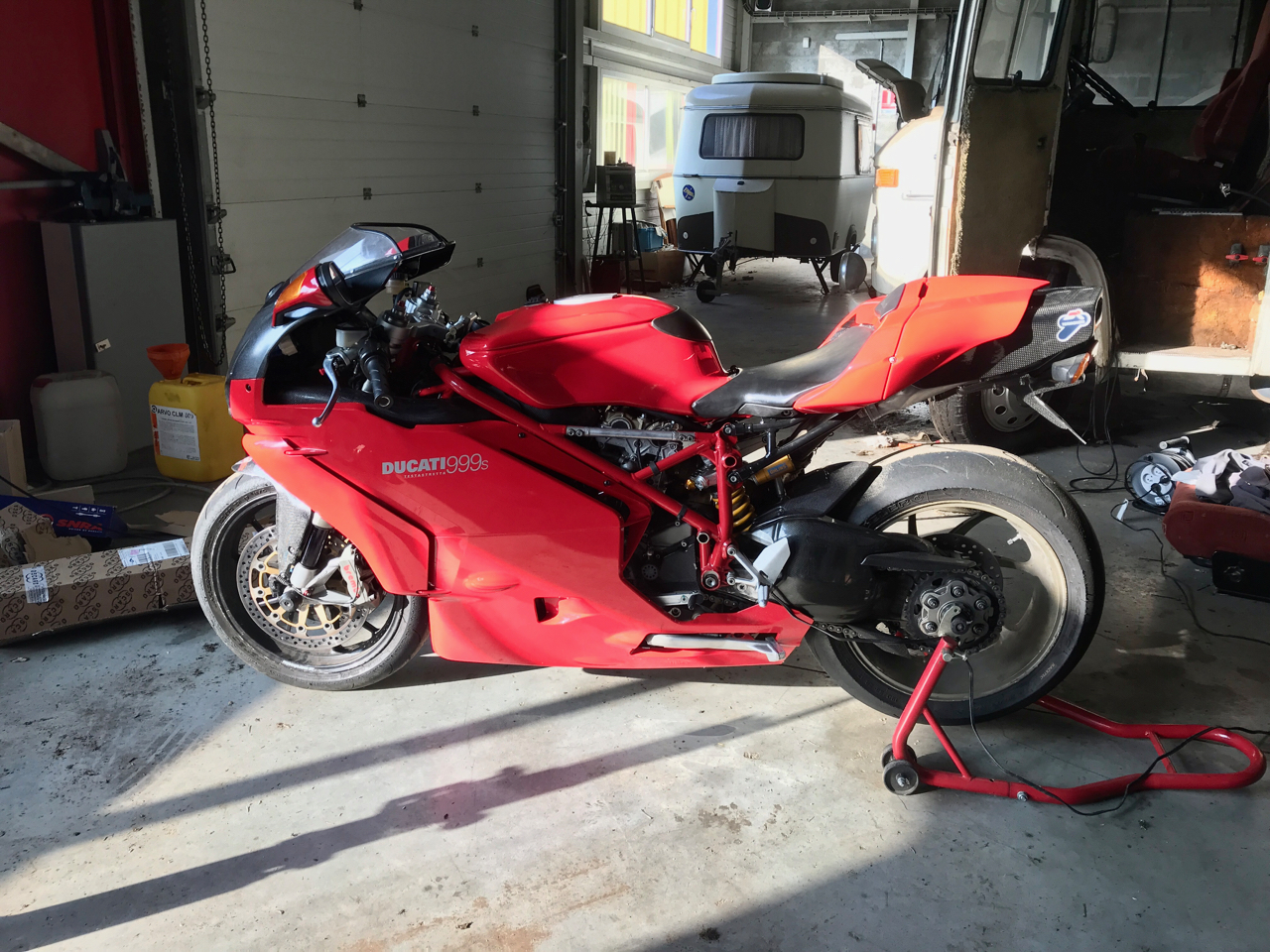

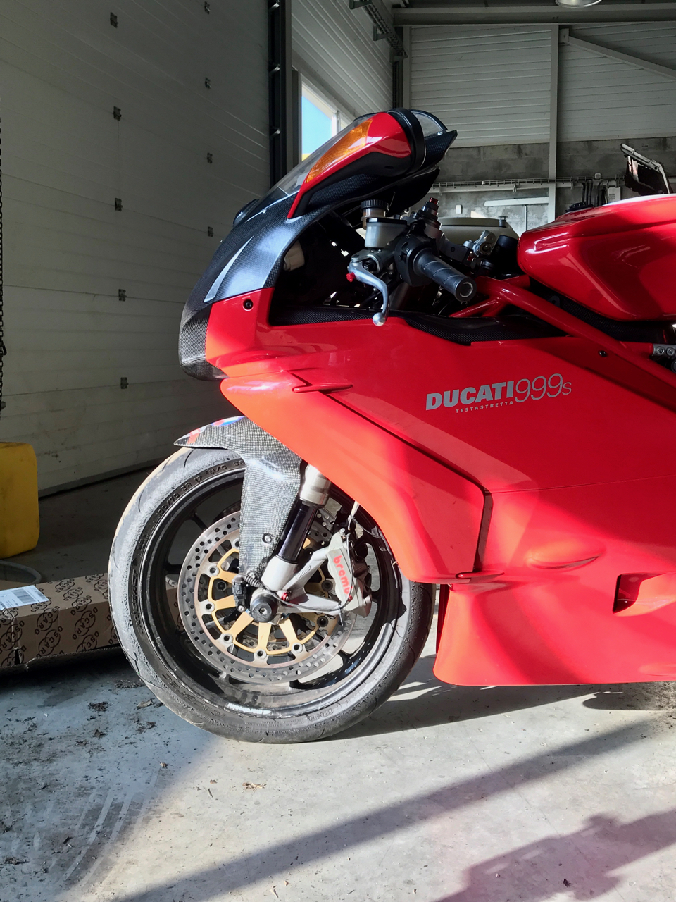

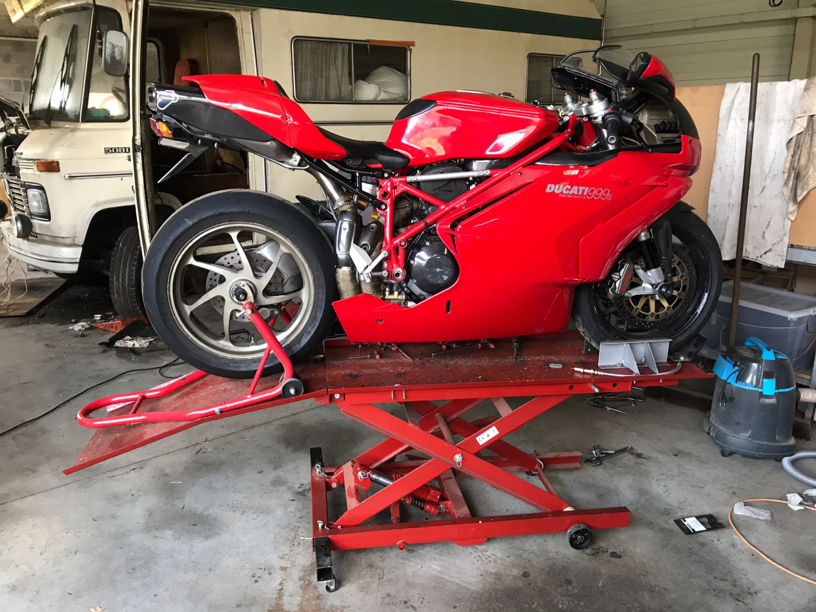

J'ai préféré aller faire un tour avec. Il faisait beau et le soleil invitait à rouler.
Le soleil dans l'atelier mettait la moto en valeur (enfin de mon point de vue), enfin comment elle aurait du sortir à l'époque, c'est à dire avec un mono-bras.
J'ai finalisé les protections thermiques et la fixation du carénage bas au niveau du V.

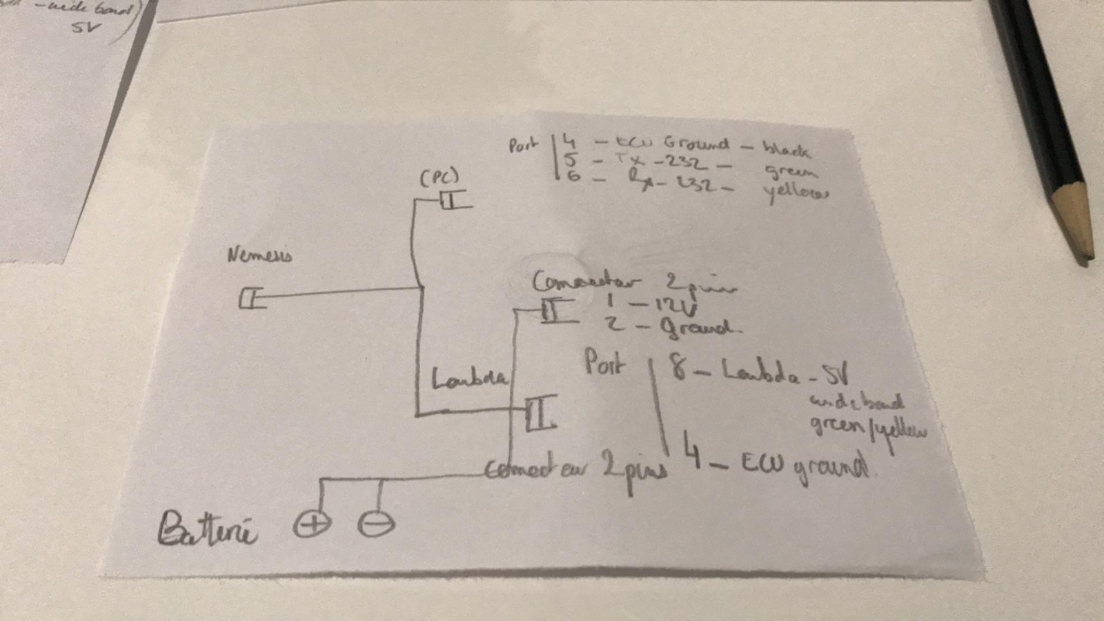

Je vais intégrer une sonde Lambda - option du Nemesis pour régler l'AFR - mode Road tuning.
En image, un schéma simplifié du Loom d'acquisition N-7003.
La seule donnée est le branchement sur le pin 8 de la valeur de sortie de la Lambda.
La sonde et le contrôleur sont commandés, délais de livraison de 2à 3 semaines...
Je m'atteler au branchement et à cette putain de fuite d'huile.... :-\

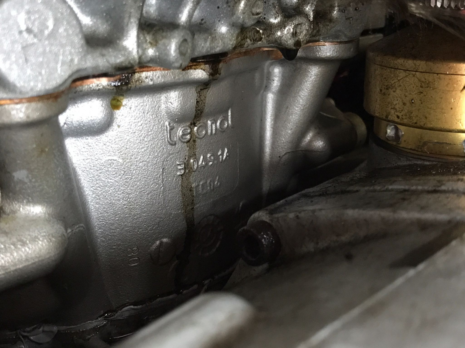

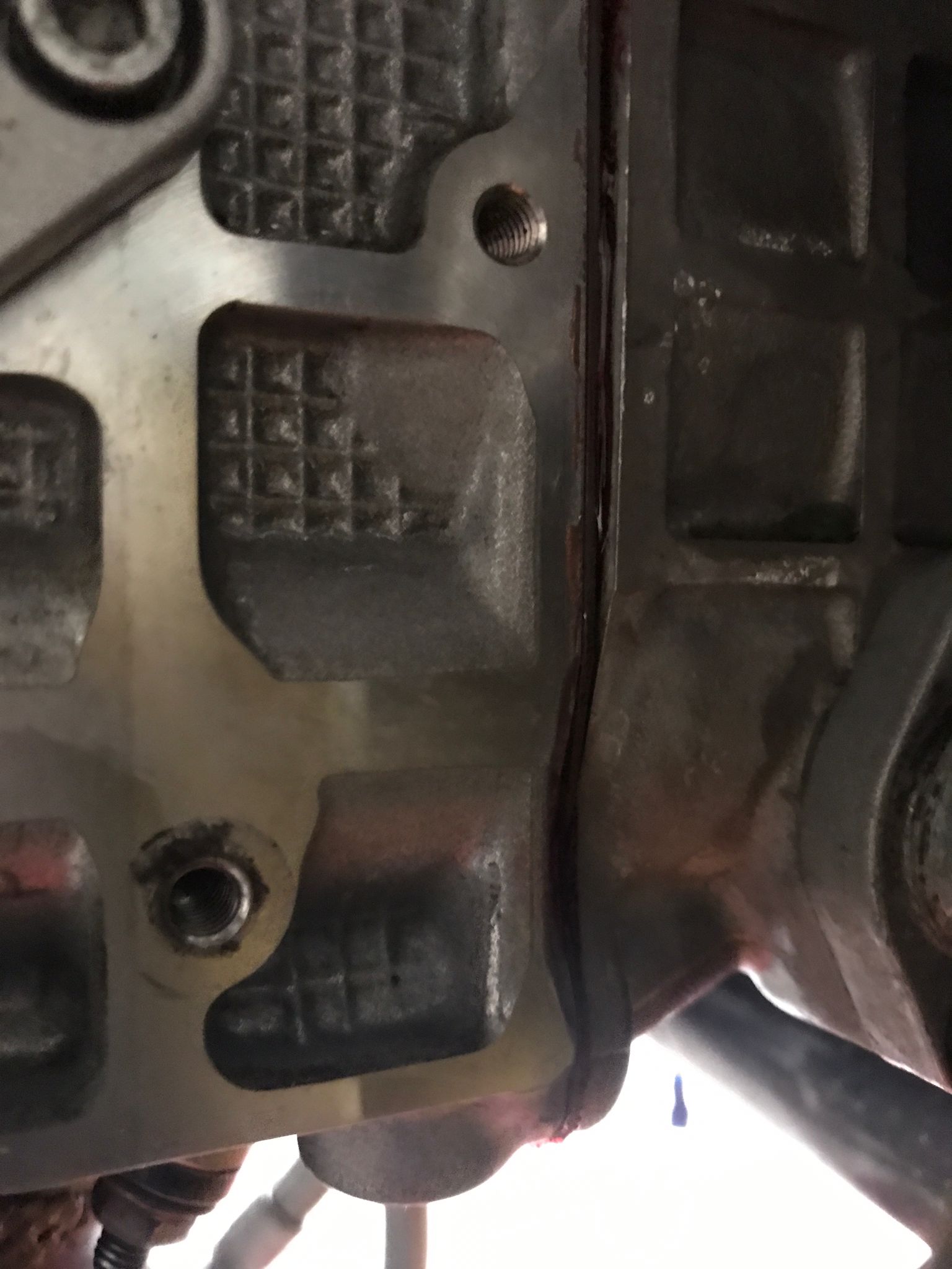

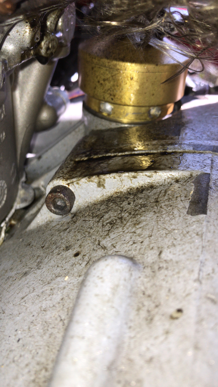

Voici l'image de la fuite, je tente demain un quart de tour des écrous de la culasse du cylindre verticale. Avec un peu de chance, je n'aurai pas à tout démonter.

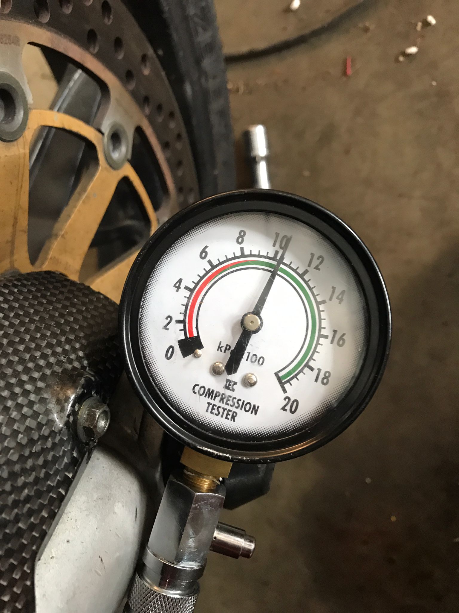

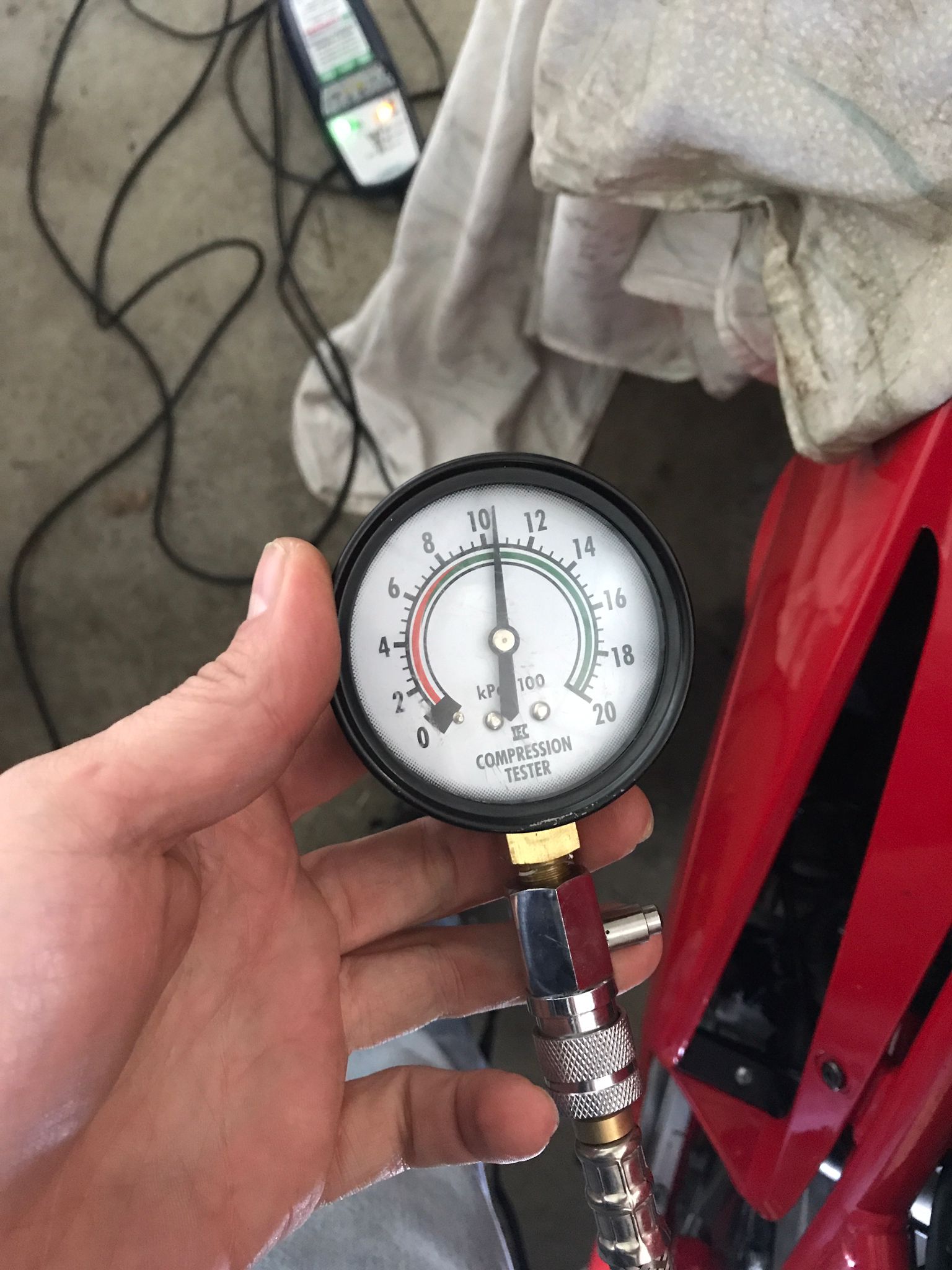

Les compressions, c'est équilibré.  8)

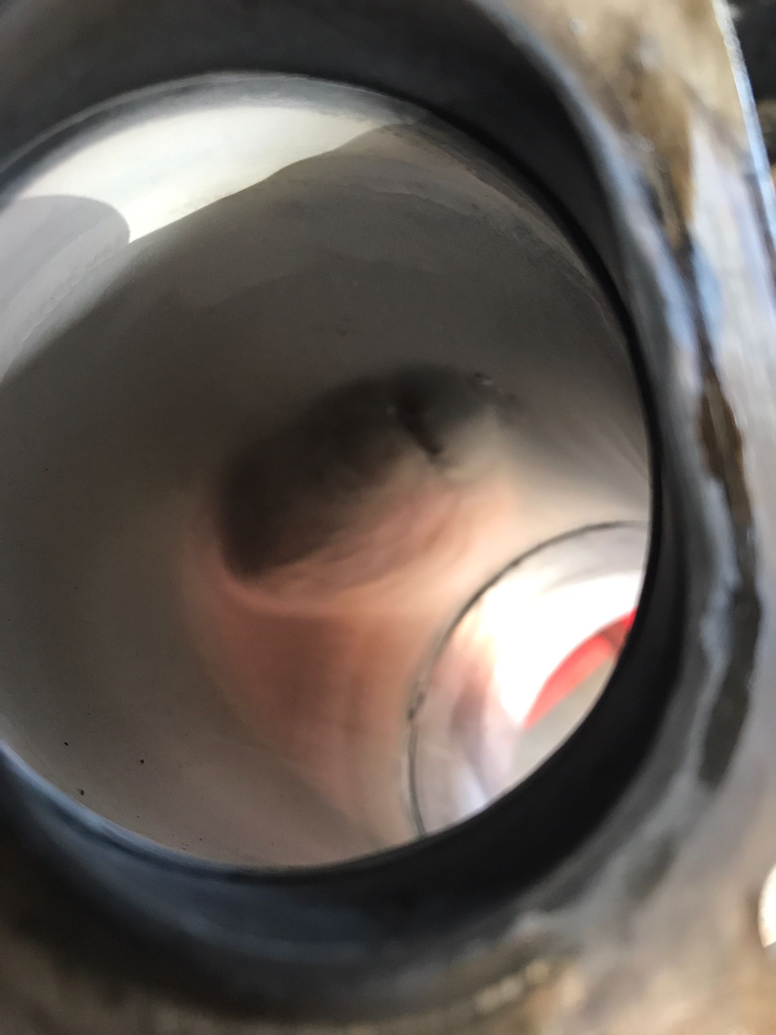

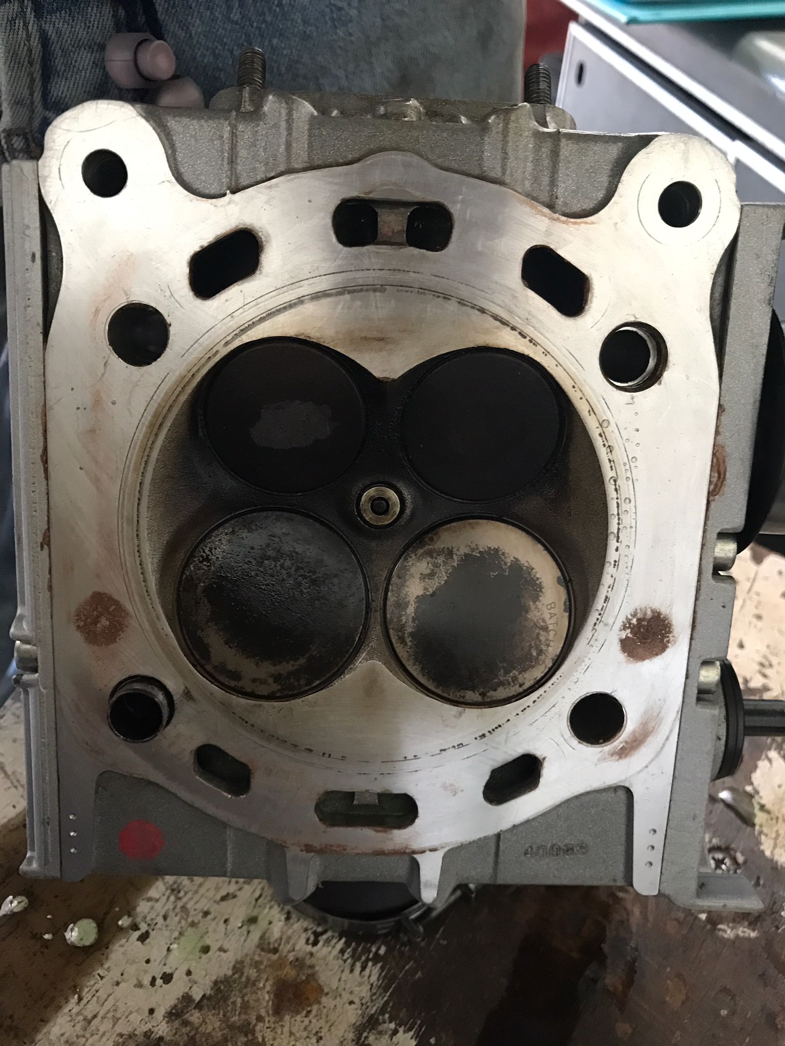

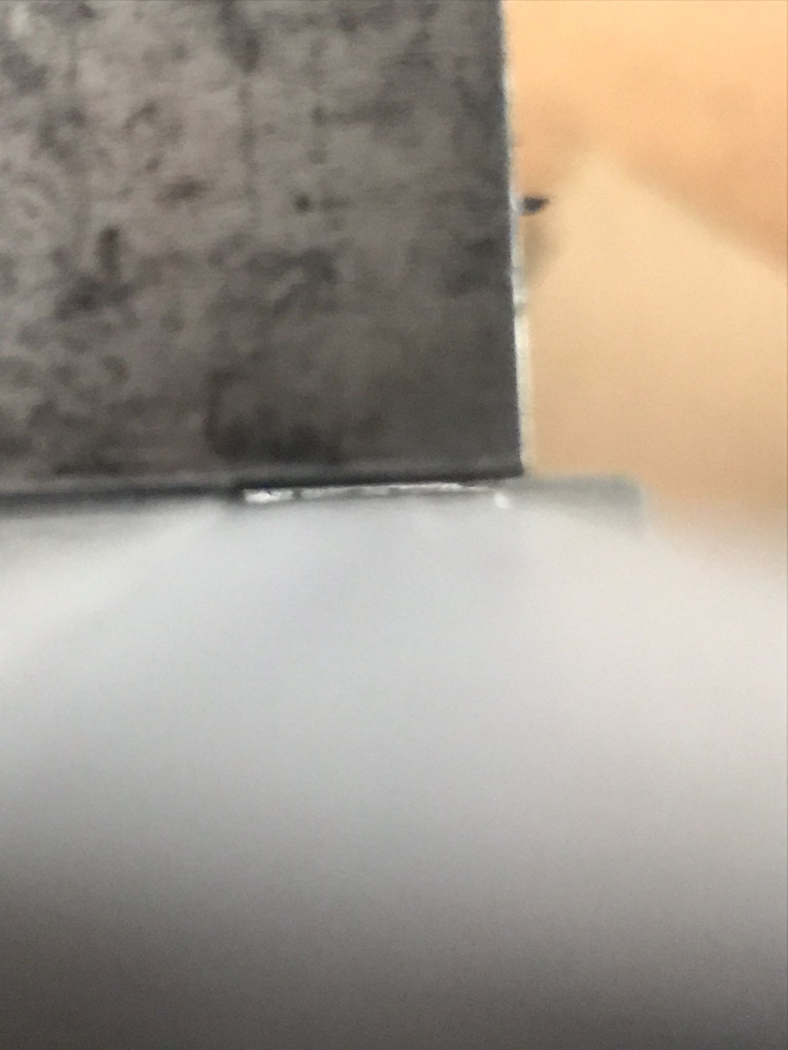

Je vous confirme que la moto pisse pas de l'huile mais du liquide de refroidissement....
Voici l'objet du crime. Au dessus du tecnol, on voit des bulles se former et de la vapeur sortir par la ligne.
Les tubulures de la ligne sont blanches.  :'(
Après discussion avec des sachants, je n'ai pas utilisé de bon produit chimique.
A première vue, les surfaces sont bonnes. A vérifier demain après-midi.
Avec un joint de culasse en cuivre, j'aurai du appliqué de la TreeBond ou Loctite 518. Il semble que le seconde soit mieux.
Mais je n'ai pas assez bien fait mes recherches et je n'ai pas pris le bon produit chimique.
Donc cylindre avant ou arrière, même combat. Faut refaire.....
La méthodologie:
1)  Il faut des surfaces de culasses et de blocs cylindre parfaites.

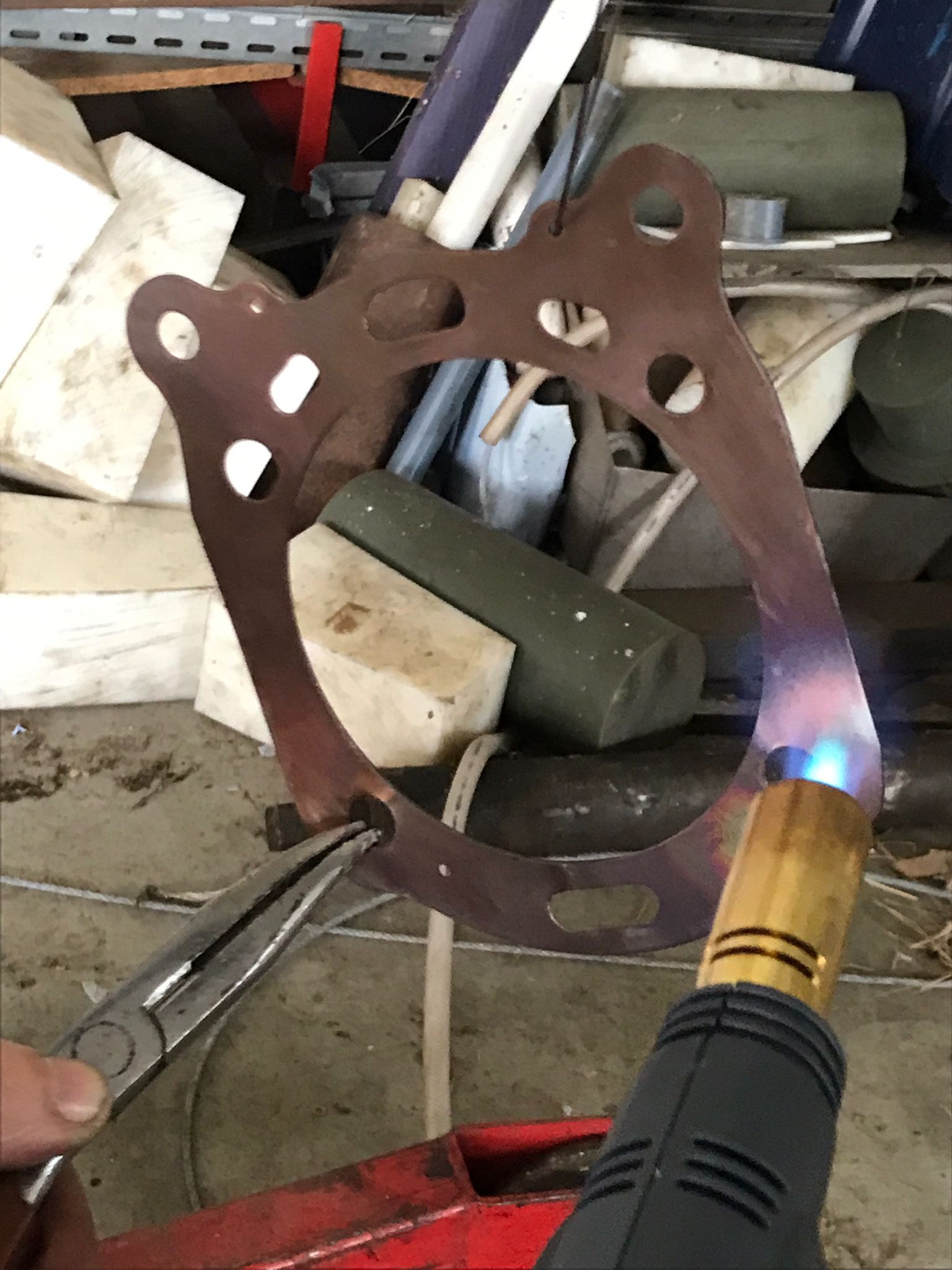

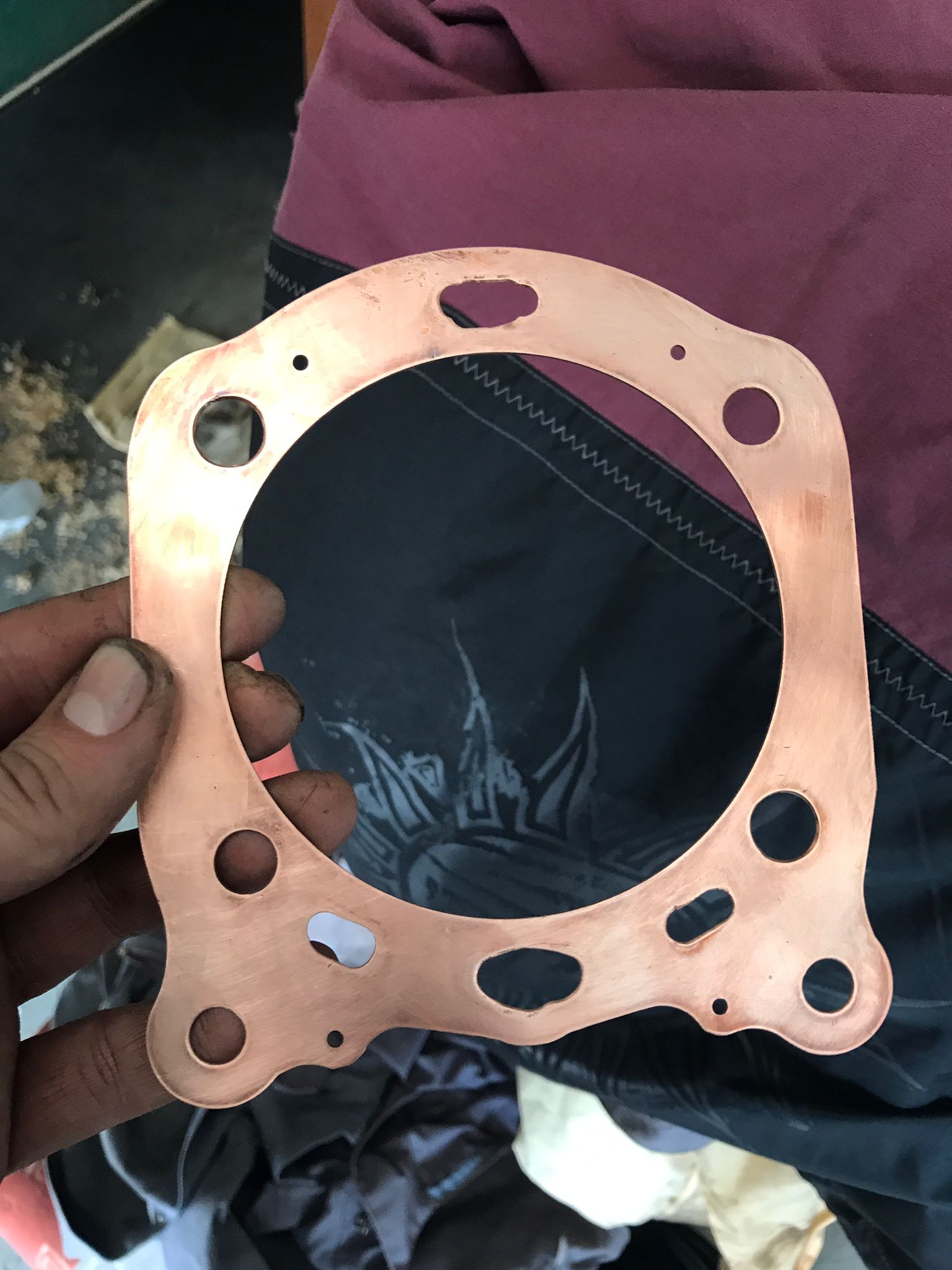

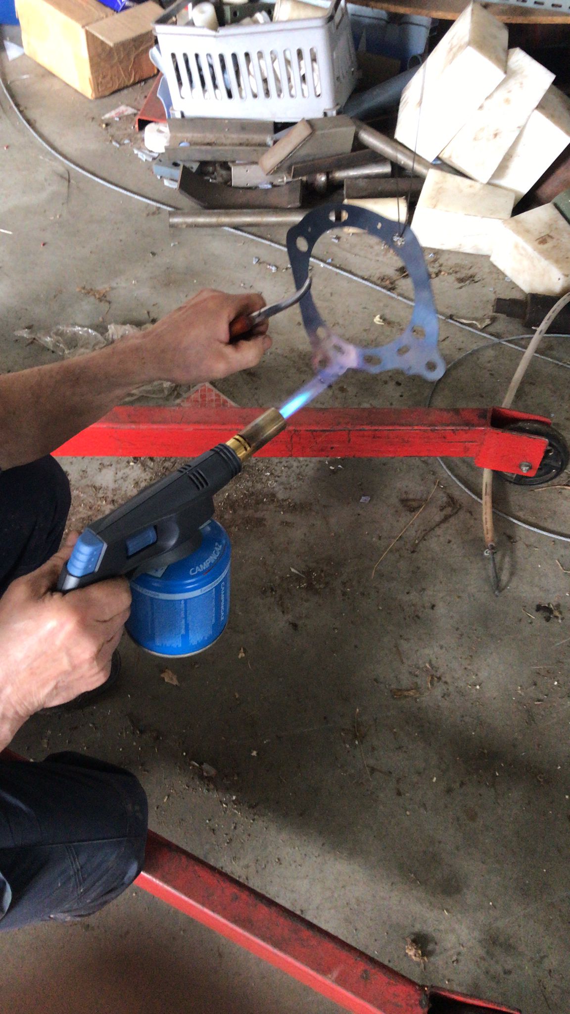

2)  Il faut recuire le joint en cuivre et l'utiliser dans les 24 heures  car sinon il perd de sa souplesse => achat d'un chalumeau camping gaz  :)
3) Il faut utiliser un spray spécial dans notre cas => Loctite 518
4) Il faut poser le joint encollé dans les 5 minutes...
5) Et bien évidemment dégraisser les surfaces ( culasse et cylindre) et éviter de mettre ses doigts sur le joint cuivre....
6) Avoir un bon fournisseur de joints cuivre, ici Kaeman
7) Et laisser sécher longtemps avant de redémarrer la moto.
Enfin après quelques heures d'utilisation de la moto, refaire un serrage de culasse.

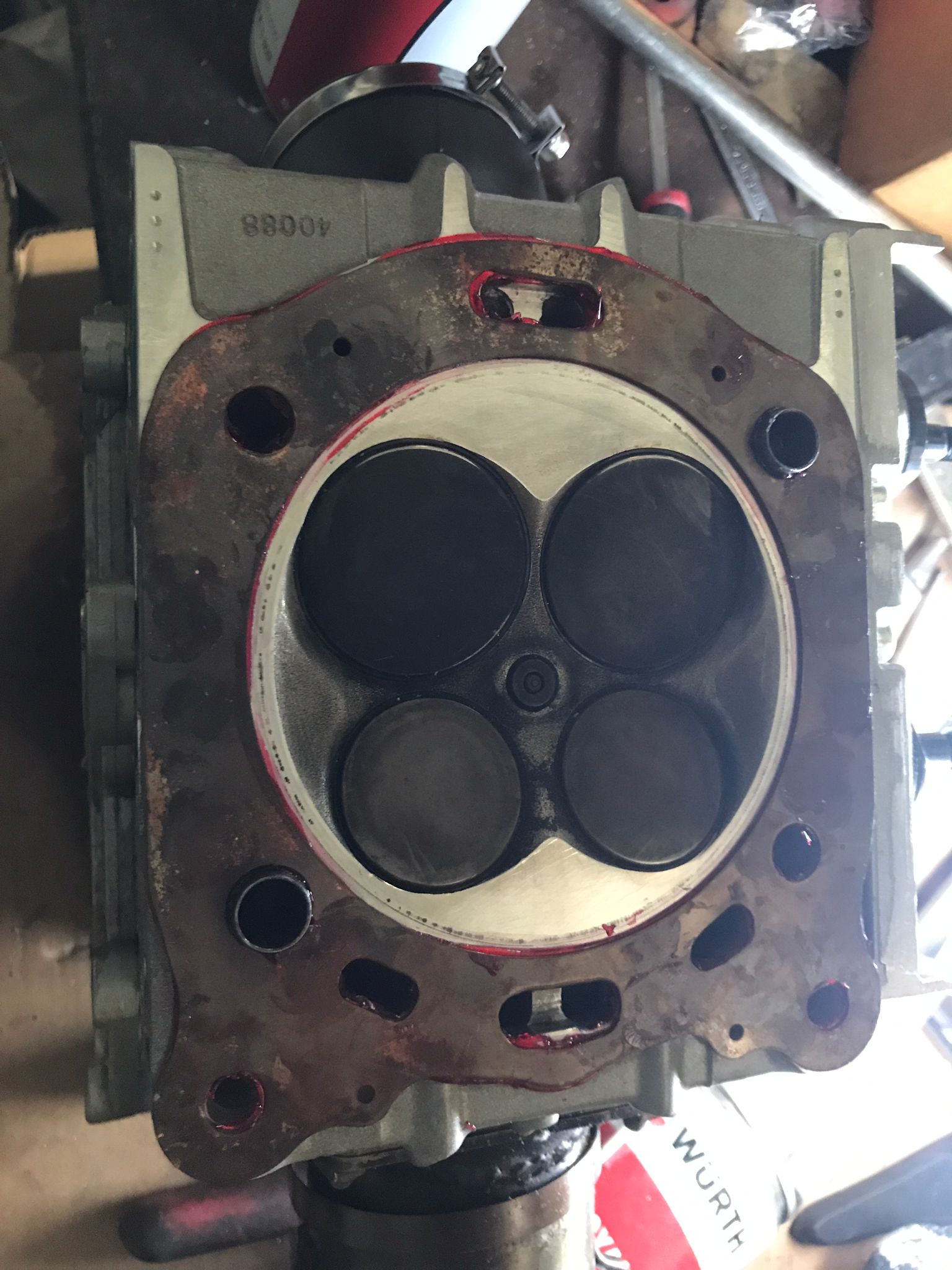

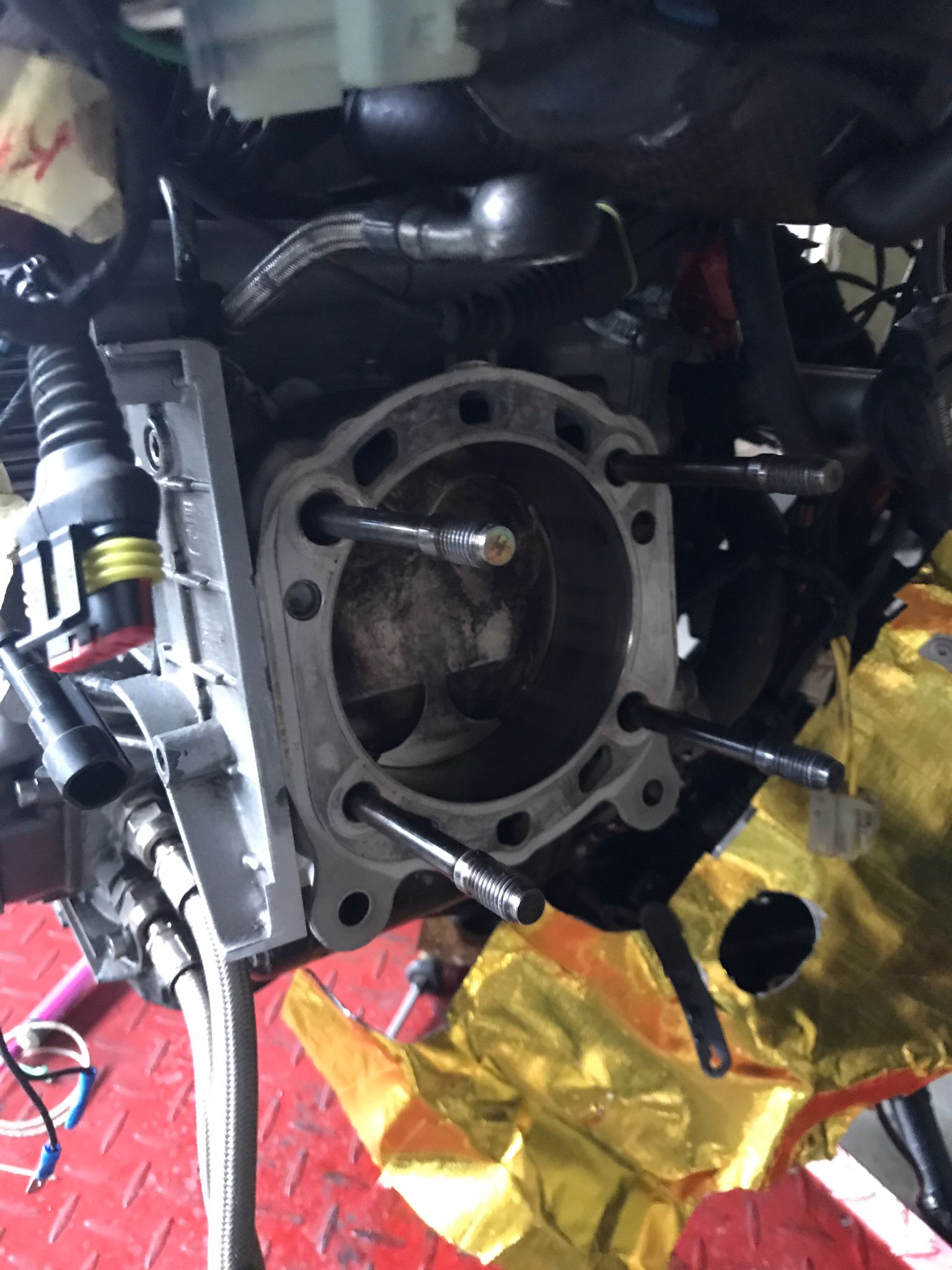

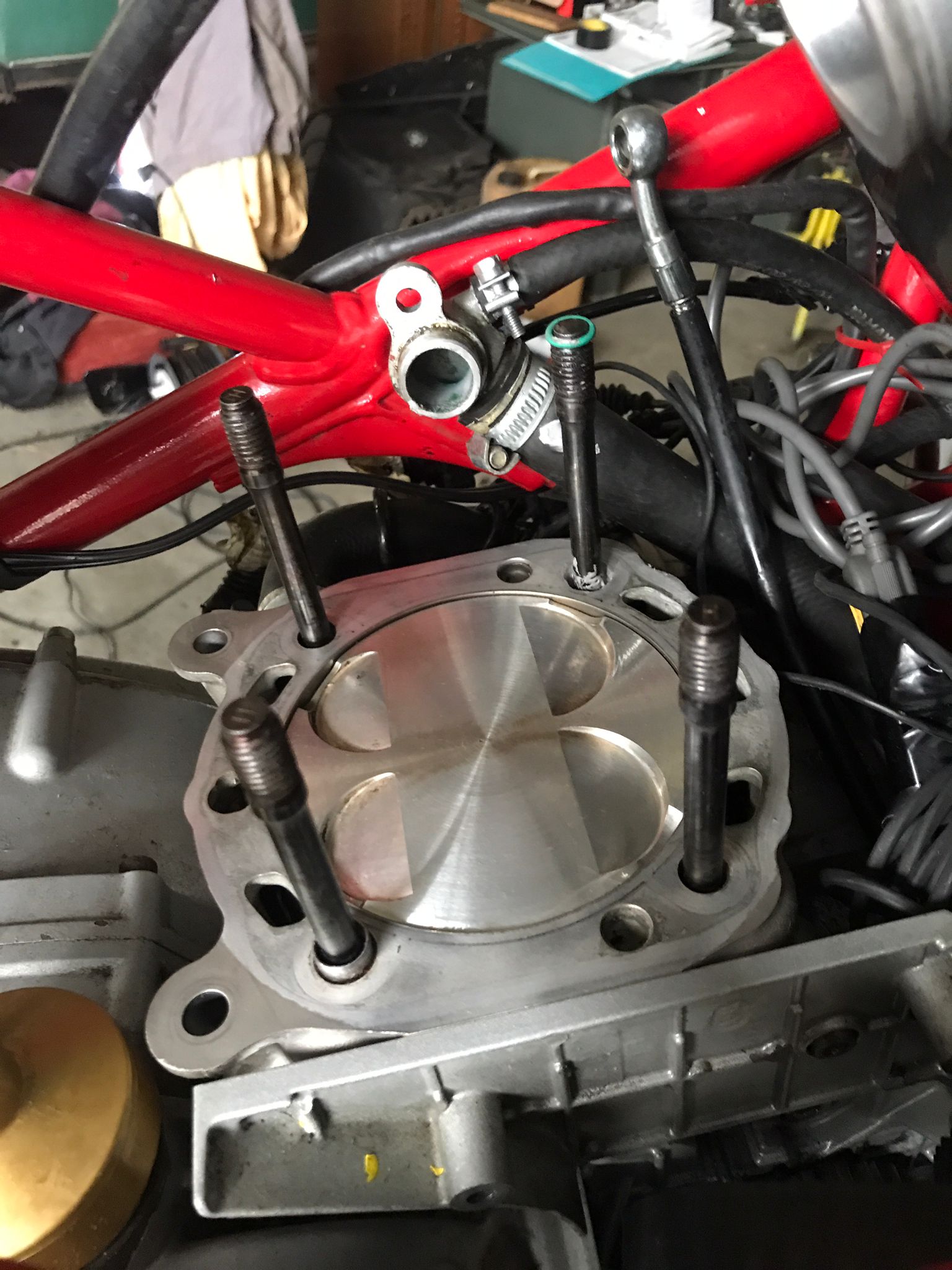

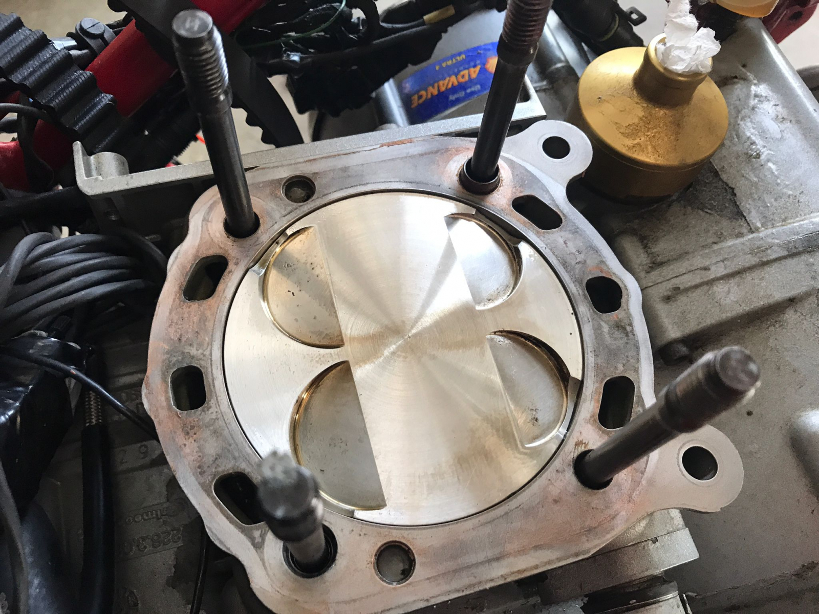

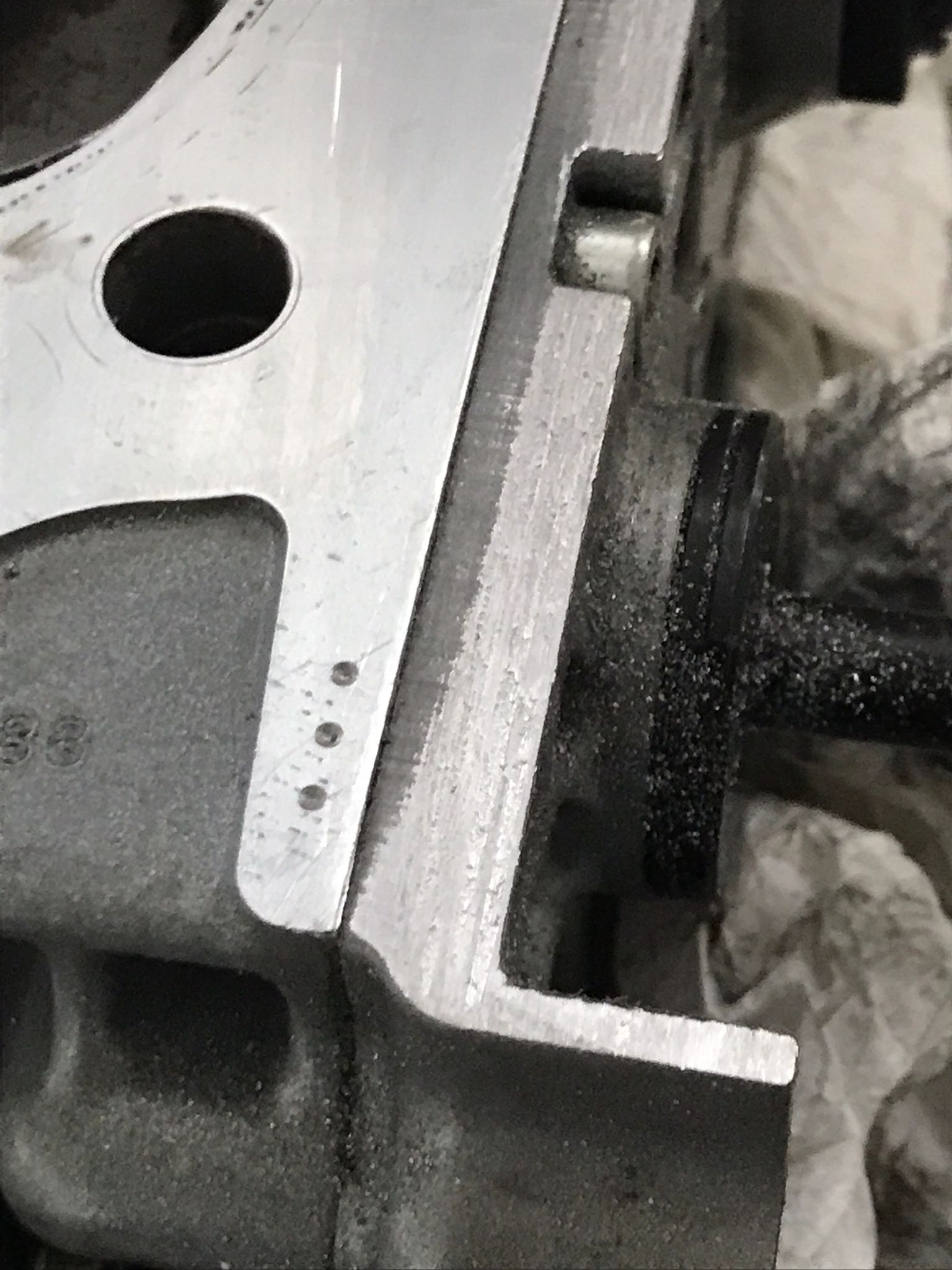

La moto est désossée.

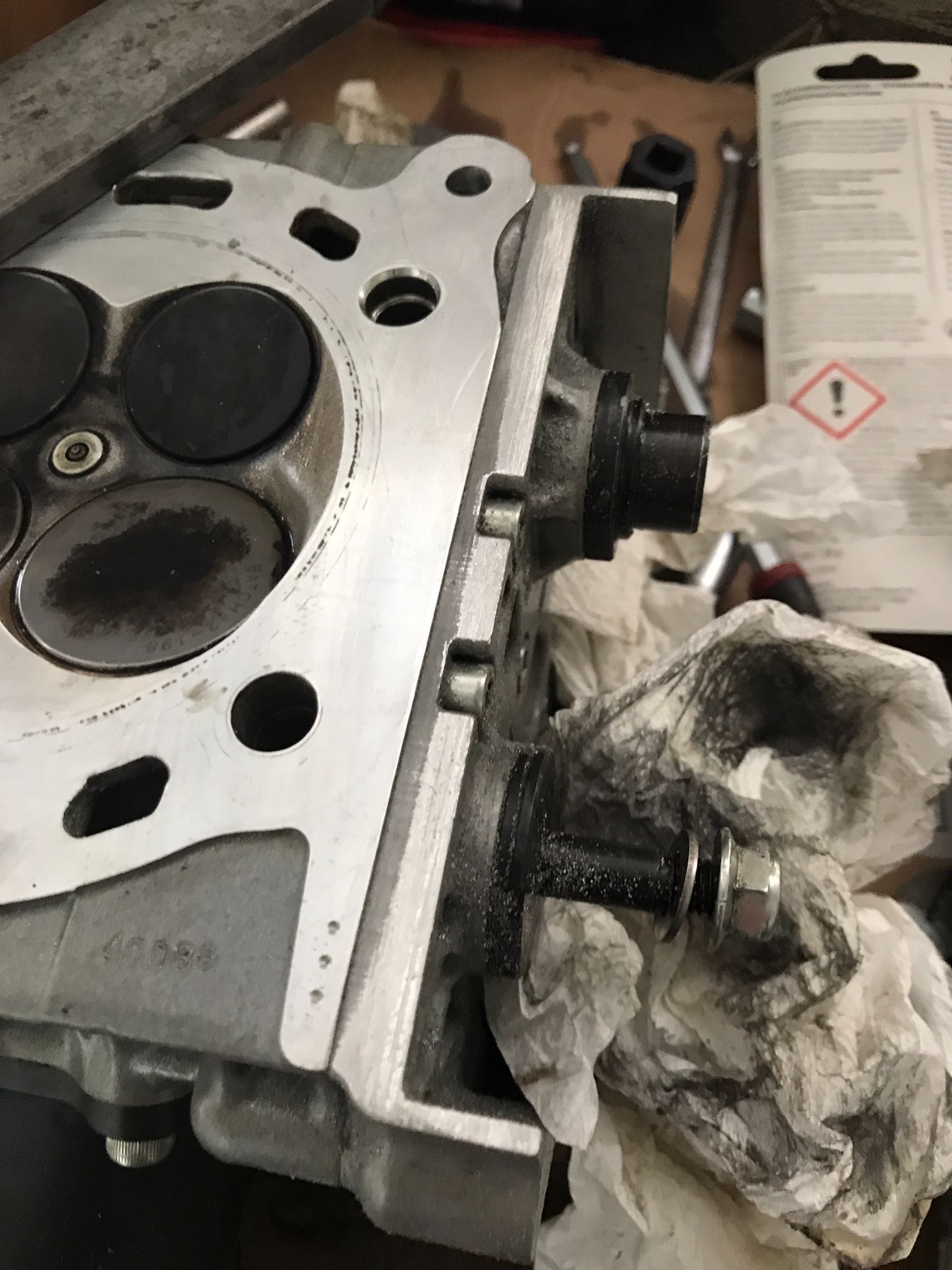

1) Le contrôle des surfaces des culasses et des cylindres a été fait. Raz de ce coté.Je me suis assuré que les carters n'étaient pas sur le même plan que celui de la culasse. J'ai même limé pour m'assurer qu'ils soient en dessous.
2) Le recuit des joints cuivre avec le chalumeau Camping Gaz  8)
Portés au rouge, cela devient du chewing-gum. Assez surprenant. Je ne connaissais pas.
3) Dégraissage des surfaces: Cylindres, joints et culasses.

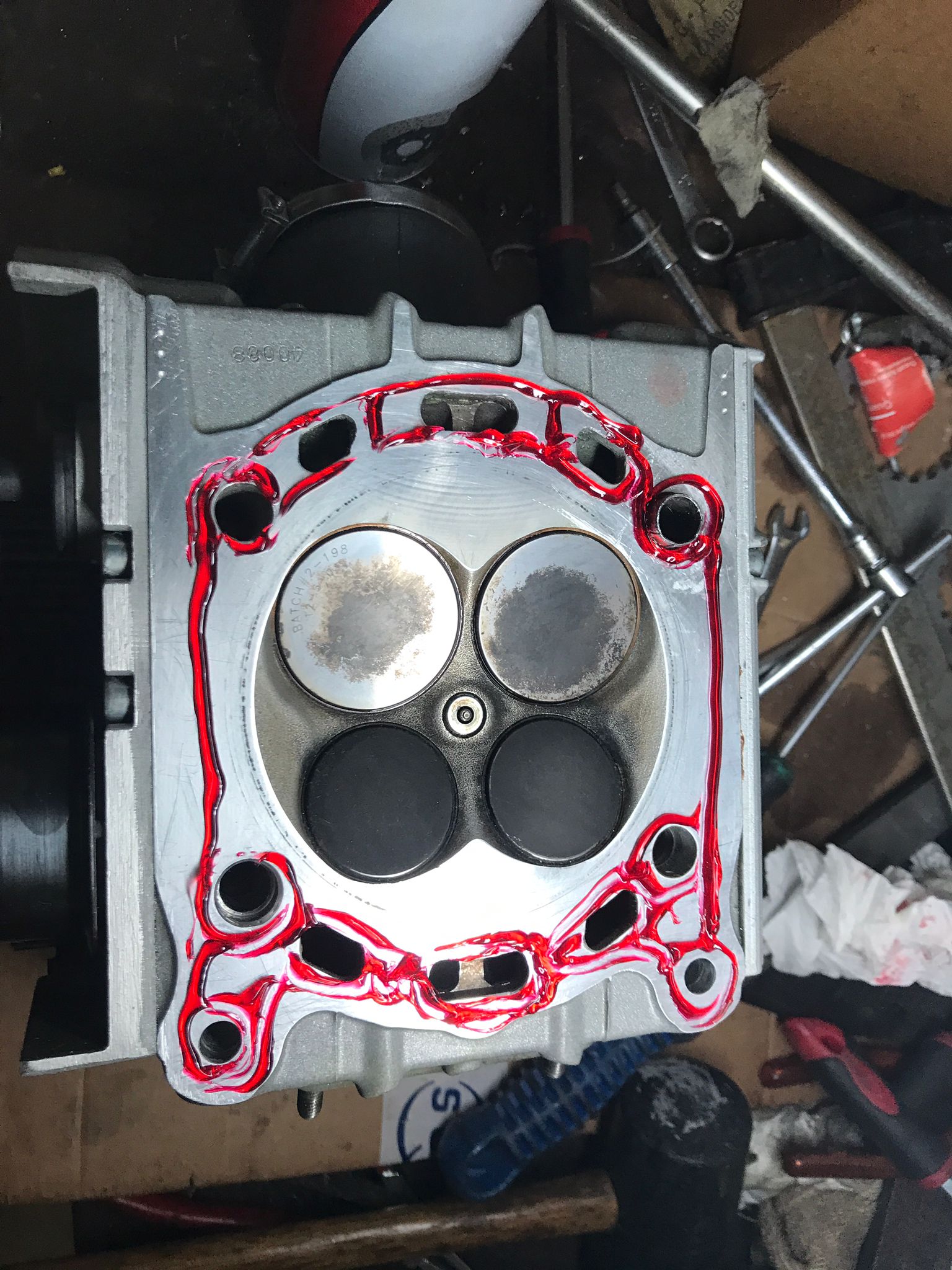

4) Application de la Loctite 518
Fiche technique => https://docs.rs-online.com/92f8/0900766b800b6bcc.pdf
J'ai appuié pour faire sortir la Loctite en trop et j'ai enlever le surplus.
Puis trois passes au couple, 15 puis 30 et 51 Nm, en croix.
5) Laisser sécher 72h avant de démarrer le moteur :(
Les dés sont jetés. Il n'y a plus qu'à!!! Fingers crosses

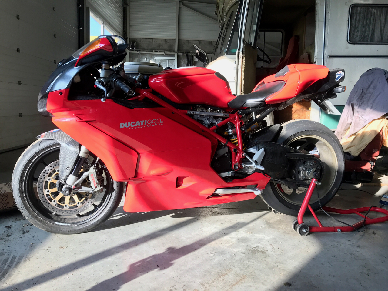

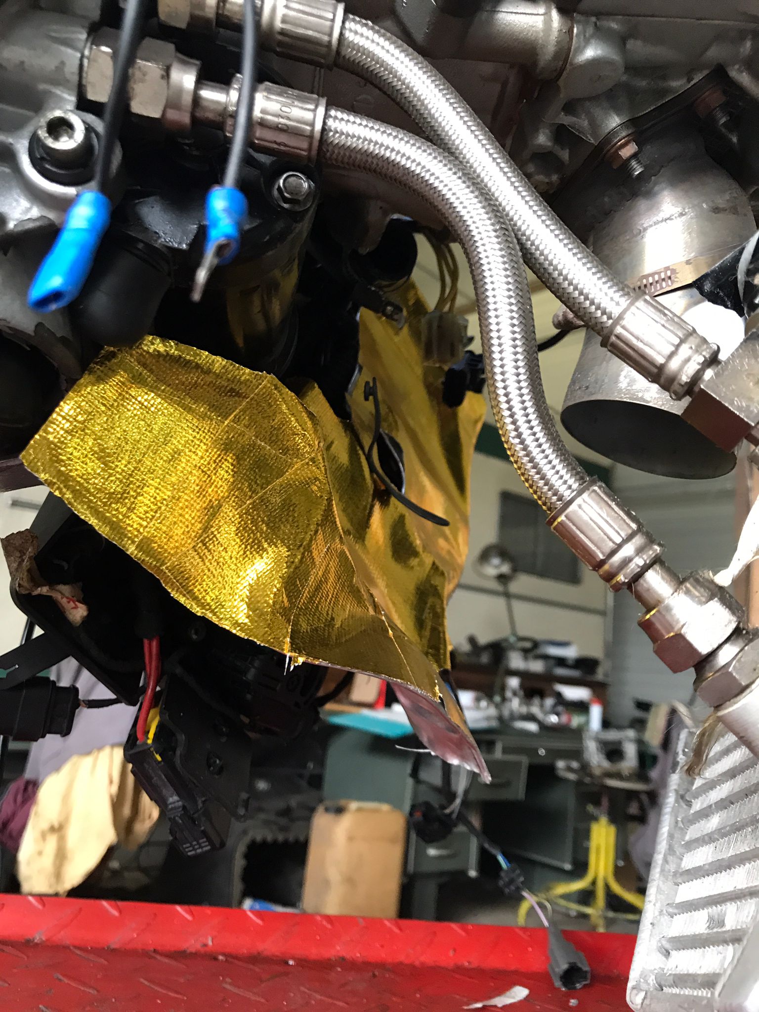

J'ai fait un peu de tuning RACING  ::)
Il me restait du scotch thermique. Cela rend bien.  ;D

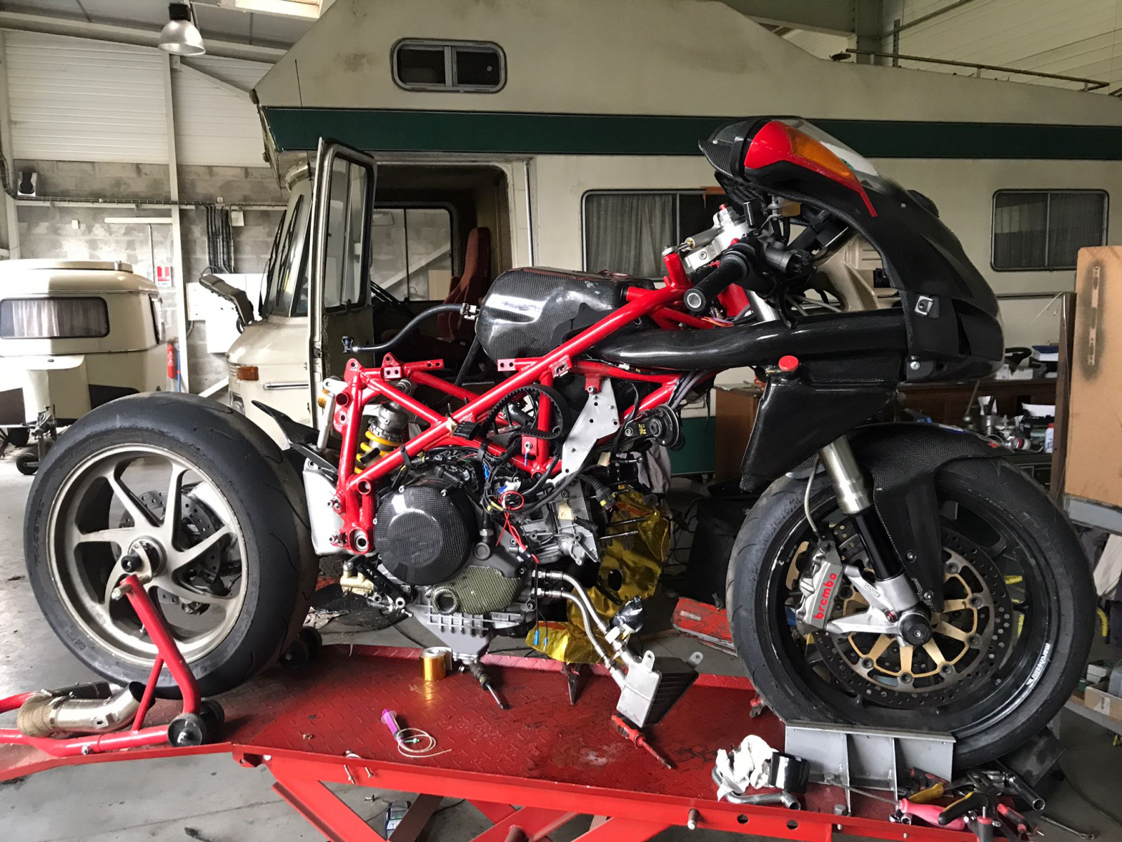

J'ai bien avancé sur le remontage.

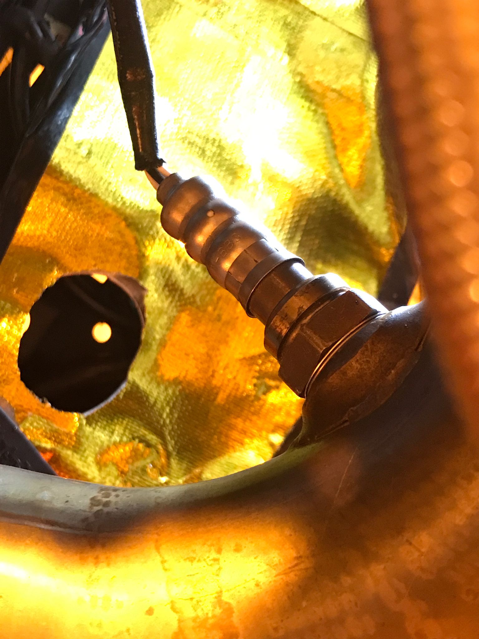

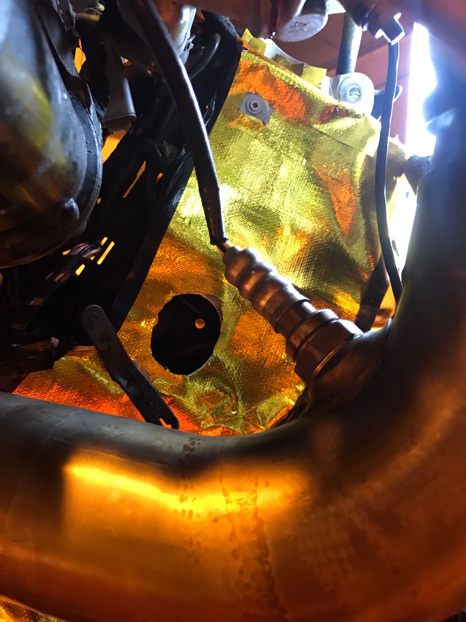

Voici le pourquoi du comment. La sonde Lambda installée. Reste le faisceaux d'acquisition à réaliser.
Certains payent cher pour les enlever, moi je m'échine à l'ajouter  :)
Je lance l'acquisition des que la Loctite sera sèche.  8) vite....
En tout cas, cela me permet de peaufiner/améliorer des points que je n'aurais pas fait type faisceaux annexe et finalisation de l'intégration du ventilateur (découpe et changement de vis pour une tête plus basse).

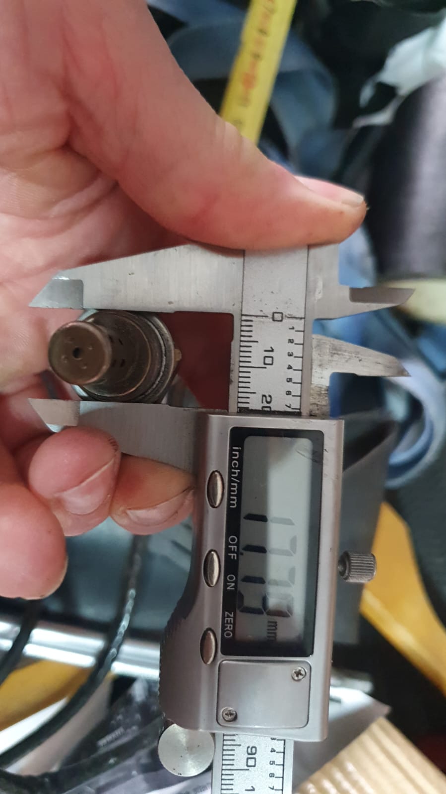

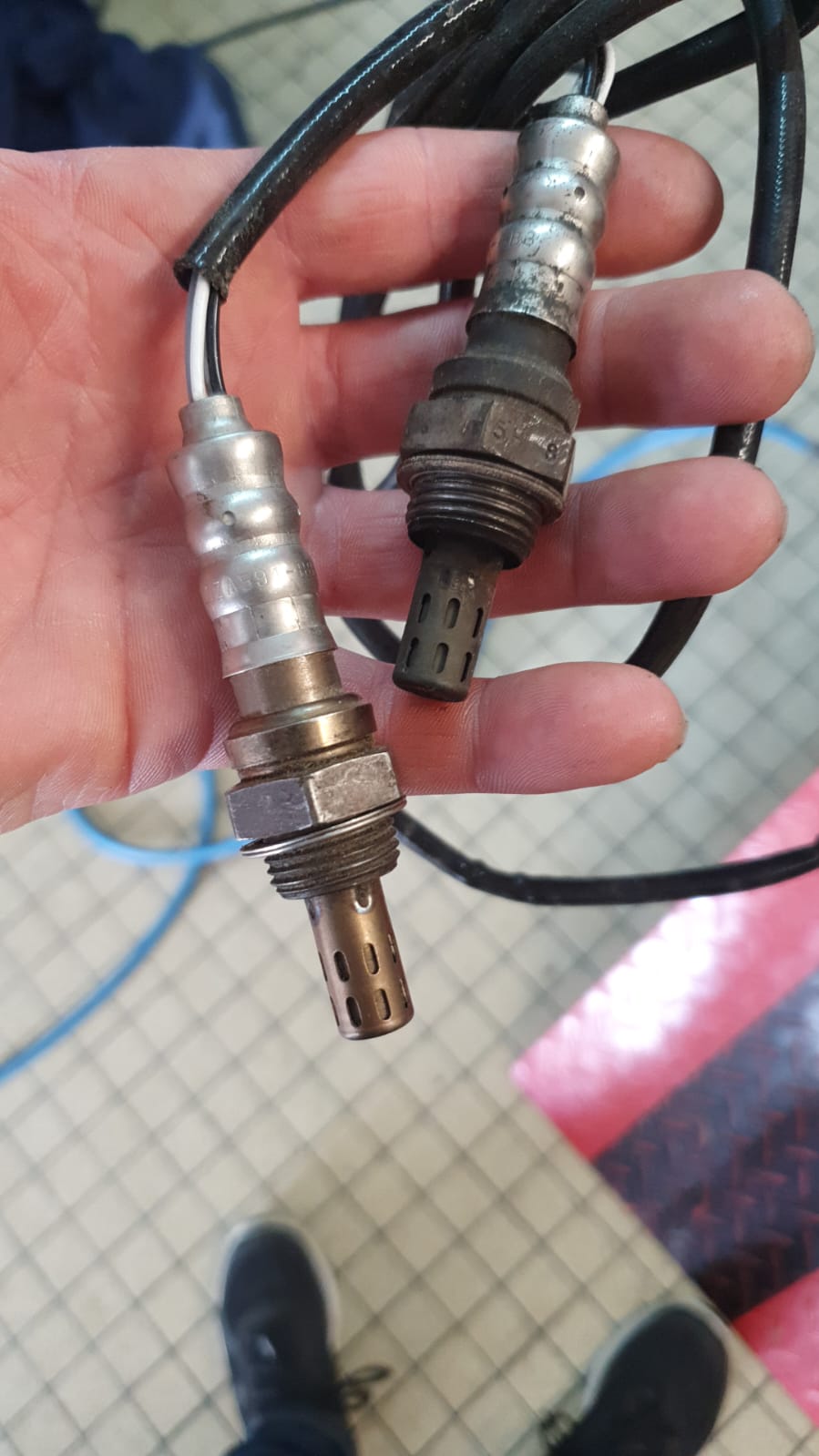

Galère ces joints quand même non ? C’est quoi l’avantage du cuivre j’ai pas saisie ?
Pour tes sondes c’est des bandes étroites çà marche pas comme les larges bandes, ça va être compatible avec ton sytème d’acquisition ?
