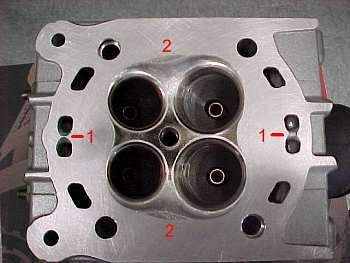

Je viens de regarder les culasses. Elles sont différentes et les angles des soupapes d'admin et d'echap sont plus inclinés. Ce qui donne plus de possibilités pour creuser la chambre de combustion. C'est beaucoup moins prononcé sur le 749R.
Et effectivement, pas motivé pour tailler les chambres.

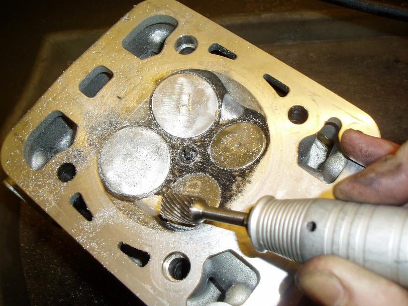

voila j'ai trouvé un exemple:
bien sur tu peux atténuer les arrêtes vives..... mais dans l'idée c'est ça.

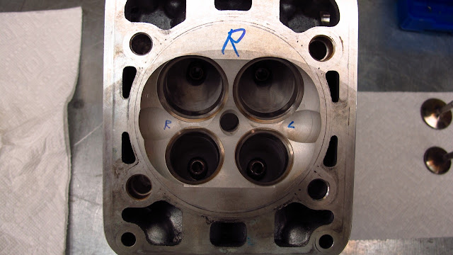

« Réponse #37 le: octobre 25, 2017, 09:04:14 »
voilà pour info ce que j'avais fait sur mes culasses de 748
pour comparer par rapport à l'autre
et bien y'a que 1cm3 de différence...!
c'est pour cela que je disais un peu avant, vu le nombre de cm3 qu'il faudrait gagner, tu vas trouer ta culasse ou ton piston tellement faudra gratter...
si tu ne veux pas changer de configuration, de mon avis il va falloir trouver un compromis dans tous cela, du genre creuser un peu culasse + piston + mettre un squish non optimum vers 1.5 - 1.6mm

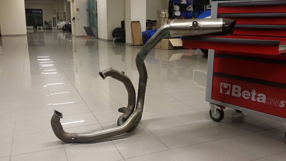

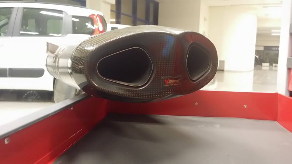

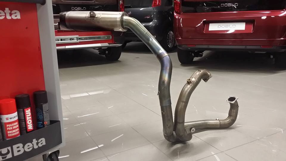

Voilà, je suis à la recherche des pièces sur ces photos pour finir le proto.
Un amortisseur de direction Ohlins, la boite à air carbone (trouvée en Italie) et d'une ligne Akra (si l'occasion se présente - reste à mettre de l'argent de coté).  :'( :D
Pour l'instant je pars avec ma ligne en 54 sur le proto, il sera un peu bridé dans les tours. L'occasion fera le laron.
« Réponse #44 le: novembre 08, 2017, 19:25:26 »
J'ai l'amorto si des fois!
La BAA je veux la meme.
