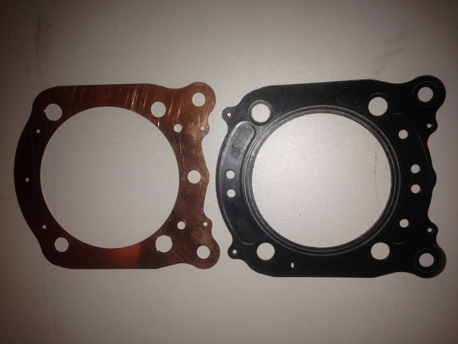

Quelqu'un a un retour sur ce type de joint de culasse? Item vendu par Kamna
Joint de culasse en cuivre.

Tous ce que j'ai pris chez Kamna ,jamais été emmerder..
