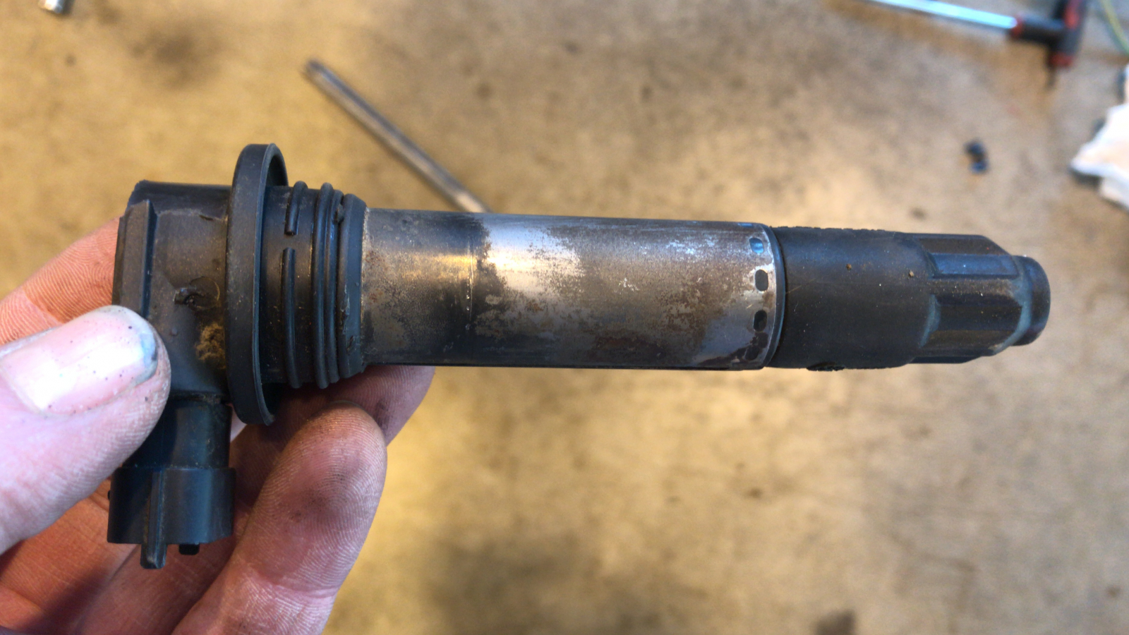

Je viens de trouver après 3 ans, cette putain de panne aléatoire. Des fois, la moto démarre très bien au quart de tour. D’autres fois, il est impossible de la faire démarrer et elle finit par se noyer.    :-\
Les symptômes étant un collecteur froid, une bougie humide mais une étincelle très blanche et bleutée.

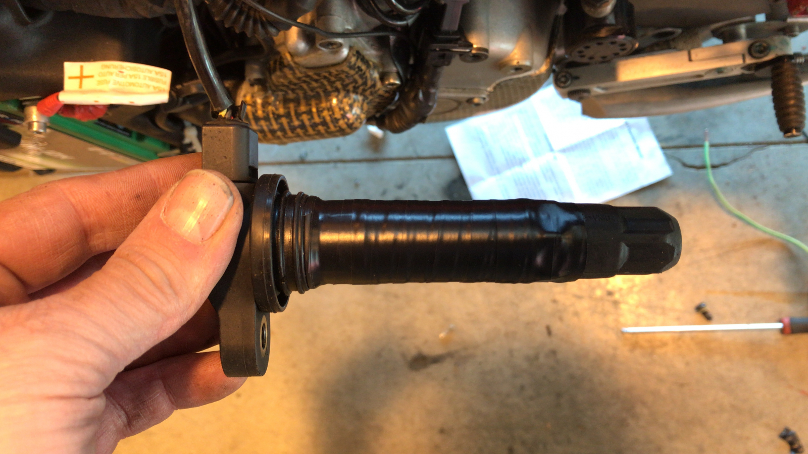

Usuellement, je mets la bougie en contact avec une partie métallique pour savoir si j’ai de l’allumage. Dans mon cas, très belle étincelle. Pour une fois, je discutais avec mon beau-frère. J’ai sans faire attention, j’ai enlevé la bougie et j'ai continué machinalement d’appuyer sur le bouton de démarrage. J’ai vu des arcs sur la partie extérieure en métal ainsi qu’avec l’interne.
J’ai mis scotch d’électricien pour l’isoler. Cela tenu même pas 4/5 démarrages. Mais cela a permis de mettre en évidence la bobine hs. Je suppose de que la haute tension a du percer le scotch et finir par arcer directement dans le puit de bougie.
Et dire que le vendeur m’avait confirmé leurs bons fonctionnements.  >:( :(
Vite du goudron et des plumes.
Très heureux d’avoir pu enfin la trouver, je m'orientais sur un démarreur fatigué (entrefer) mais passablement énervé de ces vendeurs (comprendre enculés)  sur Leboncoin.
Du coup vu que le dernier vendeur m’a vendu des bobine de S4Rs en lien et place de 999. J’ai sacrifié la bobine HS pour vampiriser la connectique et la mettre sur celle du S4Rs. Premier démarrage, le moteur se lance au quart de tour et cela reste repétable. Pas de caprices.
Bobine de 999 phase 1 pour exemple:
Bobine Hs de 848/1098:

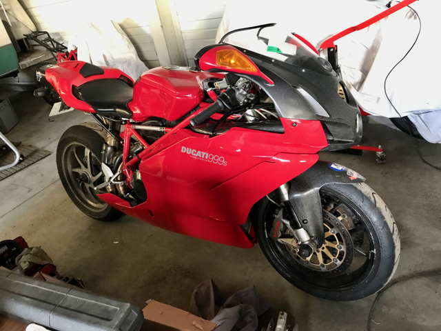

Je ne peux m'empêcher de publier une photo de la bête avec vous.  8) ;)
Je vous épargne tous les petits détails retravaillés pour avoir quelque chose de fiable ainsi que les joints fatigués.

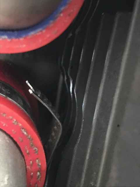

Carénage Droit: Simple scotch thermique:
Carénage Gauche: Protection thermique plus scotch pour la finition dorée. J'adore.  8)

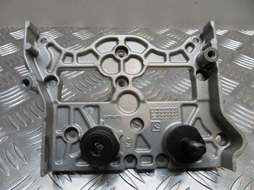

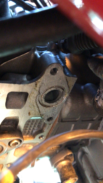

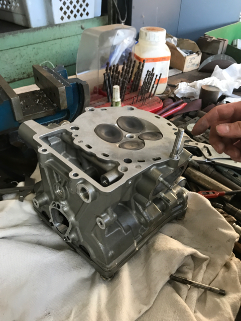

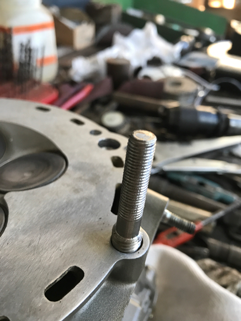

On a perdu un peu de temps à récupérer une culasse de Panigale V2.
Initialement, le percage est renforcé avec un hélicoil en M8x125. Mais lors du serrage, cela a lâché.
Tentative par le mécano d’y poser un insert. Percage en M10x150 mais pas droit.
Lors de la mise au couple. Le goujon a arraché l’insert en Alu.
Mon père a fait un goujon sur mesure en M10x150 avec des filets (sommet) plus grand en diamètre pour qui pénètrent plus dans la matière et s’assurer de me pas s’arracher tout en ouvrant pas le si peu de matière autour.
Smart. Et de l’autre bout le faire en M8 pour ne pas à refaire le cylindre sur lequel la culasse est fixée.
Cela trouve cela fascinant d'Être capable de façonner la matière ainsi.

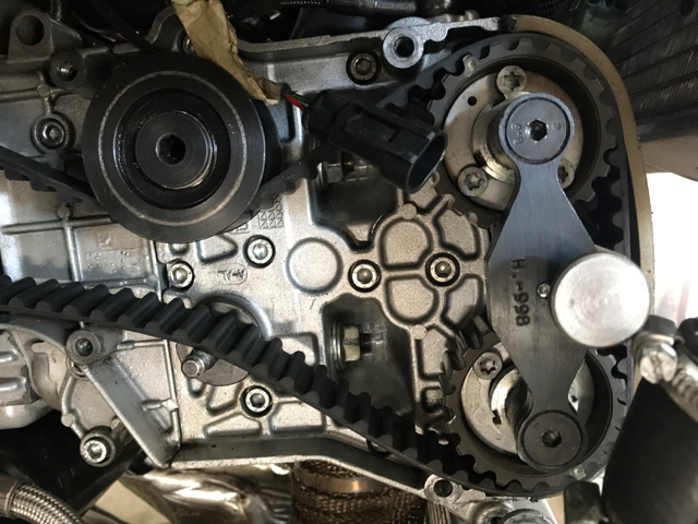

Suite et fin de la modification:
Sans la douille spécifique, c'est compliqué à désserrer.
A gauche l'axe du galet fixe, à droite le mobile
Vue dégagée
Le goujon coupé car sinon il passe à travers le cache carter...
Plug & play avec le galet fixe, il suffit de prendre l'excentrique du mobile pour avoir la plage de réglage désirée
Face:
Pile:
En place et tension faite
Intégration du ventilateur n°2, pas de place pour le n°1, cela rentre au poil de cul cette histoire.
« Réponse #269 le: mars 02, 2023, 23:14:43 »
Le niveau sonore du bruit est plus bas du coup, surtout avec une tension à 115 hz sur les deux courroies.
