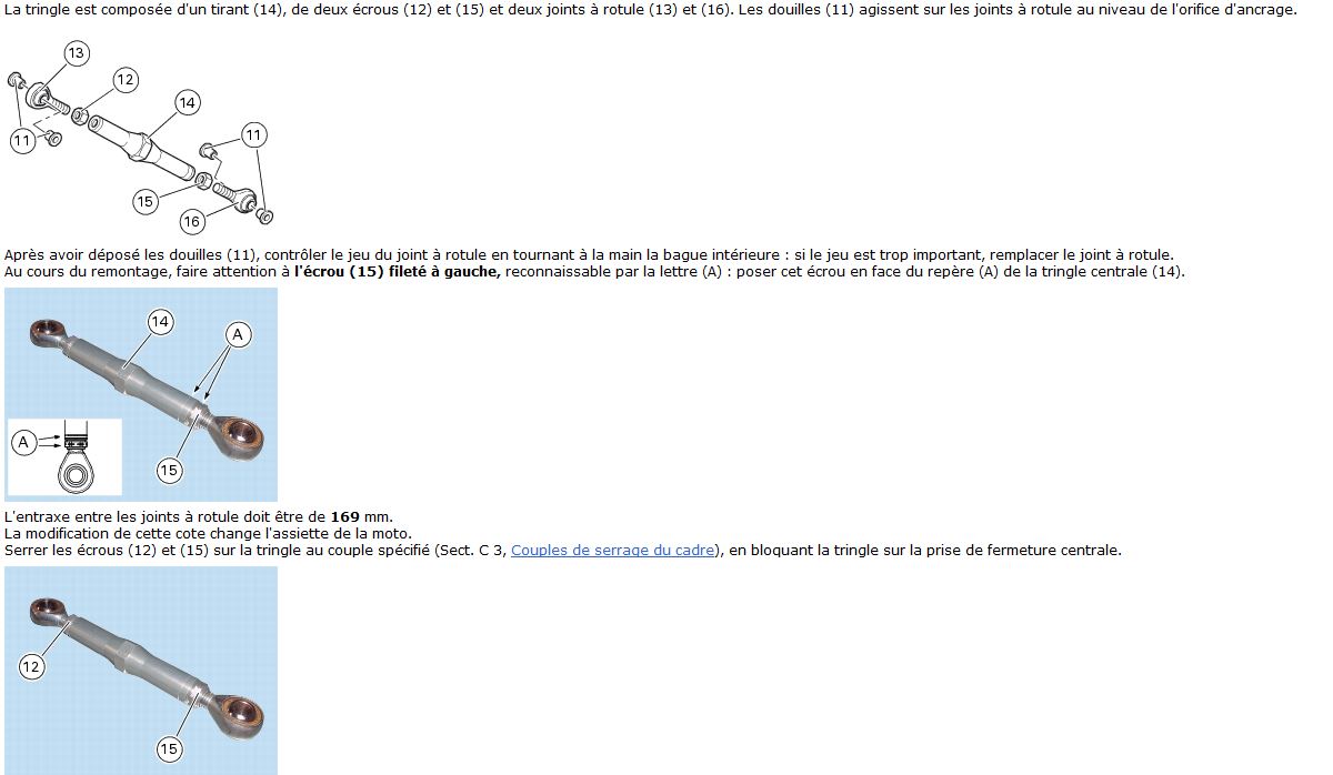

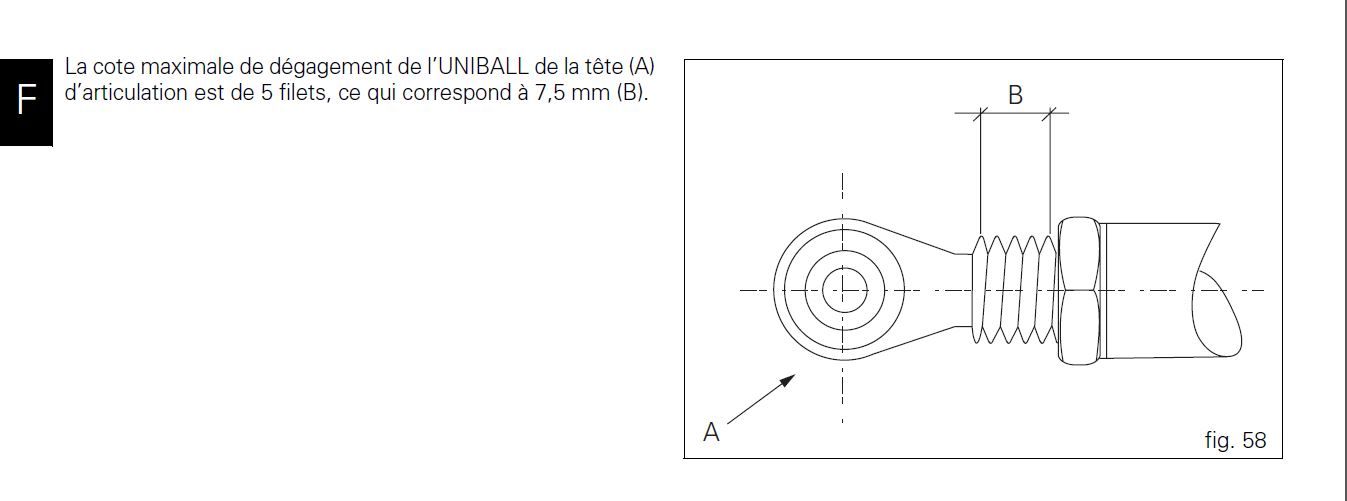

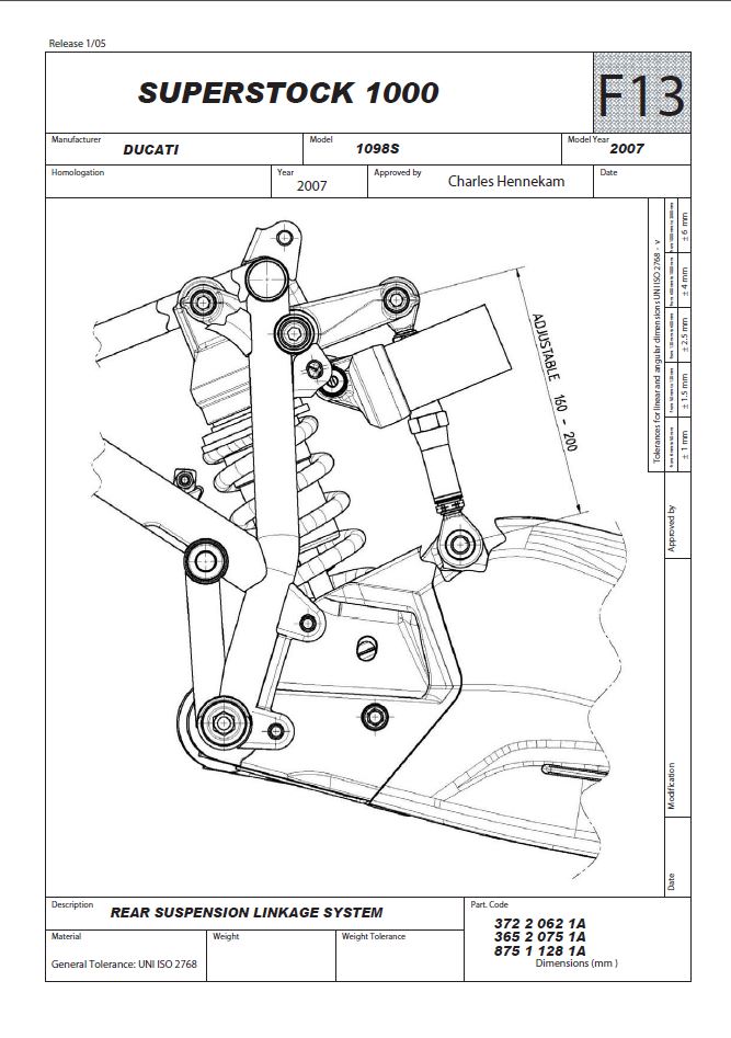

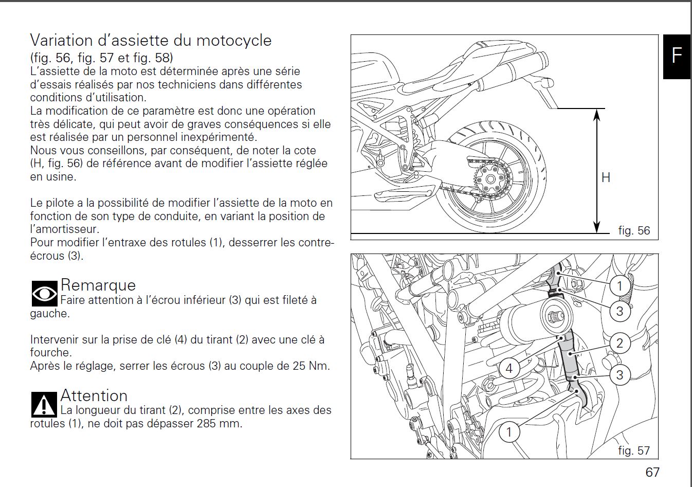

dans mes docs voici ce qu'il y a:
pour t'aider dans le réglage de l'assiette selon ton style de pilotage , j'ai rien trouvé....
