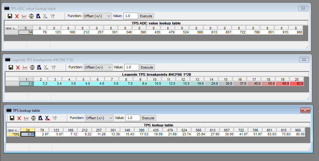

ducati 748 a reussi à nous trouver ceci
Microtec
Réponse #18 le:
décembre 17, 2020, 09:44:45 »
oui voilà en prenant exemple sur un autre fichier / XDF, c'est pas moi qui est trouvé ça directement (réadaptation d'un XDF sur le fichier)
En analysant le truc ça donne des valeurs de références en 16 bits sans conversion pour les valeurs ADC (Analog to Digital Converters), mais au lieu d'utiliser un plage complète de 0 à 65535 ça va que jusqu’à 980. Après y'a une linéarité qui est faite en équivalence entre 0 et 85°.
Microtec
Réponse #19 le:
décembre 17, 2020, 10:05:52 »
soit équivalent à cette copie également
Microtec
Réponse #20 le:
décembre 17, 2020, 10:10:16 »

nono60
Messages: 16
748SP
Microtec
Réponse #21 le:
décembre 17, 2020, 19:54:39 »
la table mv est la table de conversion adc 10 bits.
5/1023 = 0.00488
valeur à multiplier par la valeur adc
exemple: 34 * 0.00488 = 0.16592 arrondi à 0.165v donc 165 mv
ou 4.88 pour trouver un résultat direct en mv.
voir

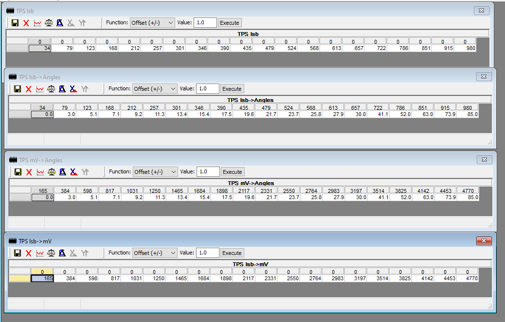

mars 03, 2021, 11:32:59 »
Citation de: LL le décembre 17, 2020, 10:05:52
Hi, could you give me an idea of where those tables are located in your xdf. as e.g. TPS=4CF66, what common tables are they near? So I might have a starting point to look for these in my 1000DS xdf.
Thank you.
Microtec
Réponse #24 le:
mars 04, 2021, 09:23:38 »
hi,
sorry for my english.
Tps lsb can be find at address 4C706like Tps Lsb->Mv
Tps lsb-> Angles can be find at adress 4C72E like Tps mv-> Angle
I contacted microtec and now i know that
it's possible to enable the can bus which is disabled by default. It permit by example to mount some aim dashboard.
You can change rpm breakpoint like this ( in red rpm changed values). Be carrefull, you must change those values in some table. They don't have create one table which is used for all maps....shade
Microtec say me Tps breakpoint is the same but i can' t make it in my softaware ( V1.3). I still wait after an answer. For me it's a problem about the version of my software.
Can you say me your version ? Does it possible to send me your version ?
thank's

Réponse #25 le:
mars 21, 2021, 17:22:26 »
Thank you,
I now have located
Tps Lsb-> Mv
Tps Lsb-> Angles
in my xdf. used in TunerPro for my MTS1000DS
