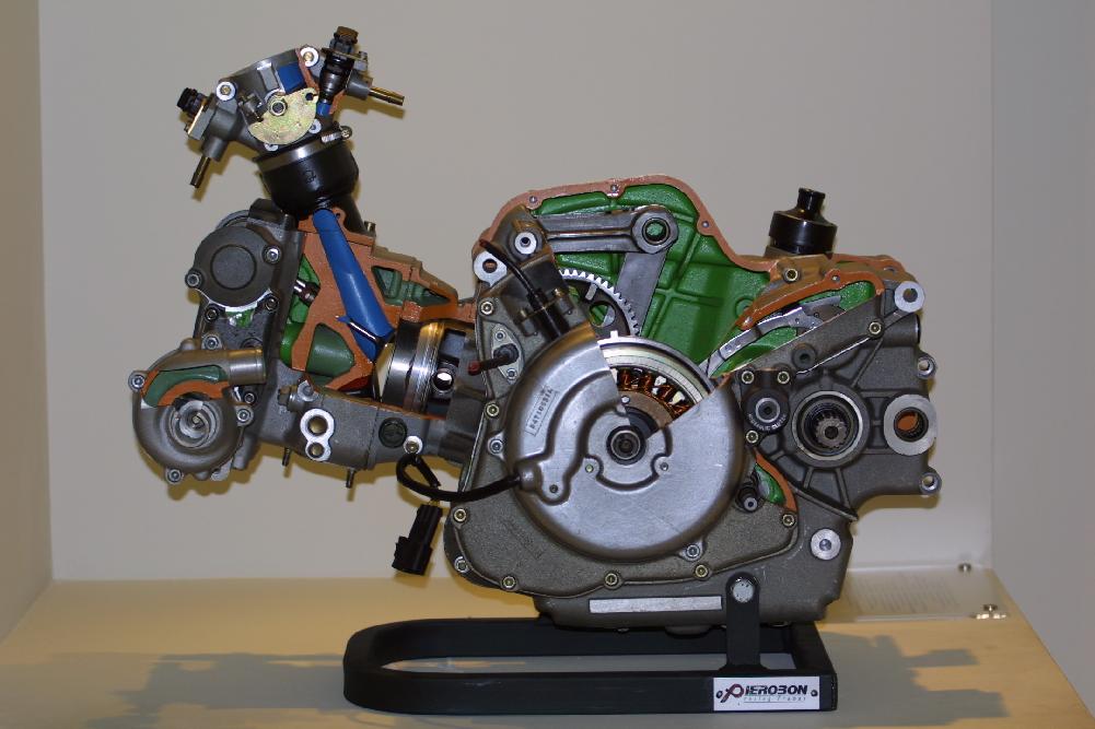

février 11, 2015, 16:13:21 »
pour jsb vu la forme je suppose qu'ils ont gardé la bielle sinon je vois pas l'interet d'avoir ajouter cette partie pour remplacer l'ensemble cylindre/culasse
edit: tiens on voit le basculeur

février 11, 2015, 20:44:24 »
J'ai trouvé ça.
Qu'en pensez vous ?

Re : Supermono "Home Made"
février 11, 2015, 20:47:59 »
Est ce qu'il y' a une raison de conserver l'horizontal plutôt que le vertical?
février 11, 2015, 22:21:34 »
c'est CHAPLAIN qui avait fait ça pour un mec (client) si j'ai bien compris
"Alors c'est tout simple vous prenez un moteur de S4R (996cm3) vous lui enlevais une culasse et la remplacée par une plaque d'alu vous faite un gros trou dans le piston pour plus qu'il comprims et vous rajouté la masse que vous avait retiré dans l'axe de ce même piston, et vous avez vôtrre moteur"
pas con !
