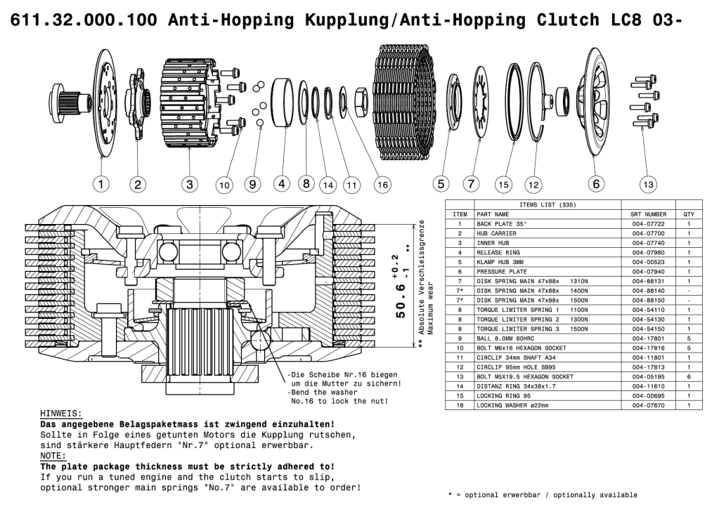

le suter est à bille et ressort à lamelles....
le ressort à l'air costaud...donc ok.... par contre rien ne dit que les billes roulent dans une rampe en acier traité des 2 coté,
la seule photo du bestiau ouvert  que j'ai trouvé:
pour moi les billes roulent sur de l'alu  :(
