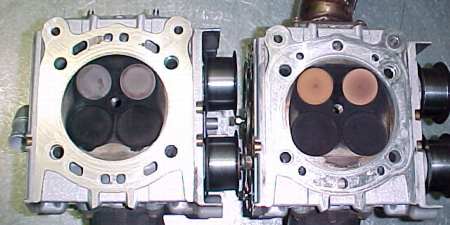

Attention, aux croisements pistons soupapes car les soupapes descendent plus avec les AAC de 749R.
De plus, le système de refroidissement entre une culasse de 999 et 749 n'est pas le même.
Deux trous pour un 749 (à gauche) et un seul plus gros pour le 999(à droit).
Avec les machines de Phil, cela devrait être une partie de plaisir à faire. Voir ce que j'ai fais sur mon 924 cylindre de 999 / culasse de 749 Rs.
Usinage du culasse de Rs
Pour adapter le joint de culasse de 999 avec une culasse de 749 Rs et un cylindre de 999, j'ai juste positionné le joint sur la culasse, tracé puis usiné. Tout est expliqué ici -> http://www.bikeboy.org/749924bigbore.html
