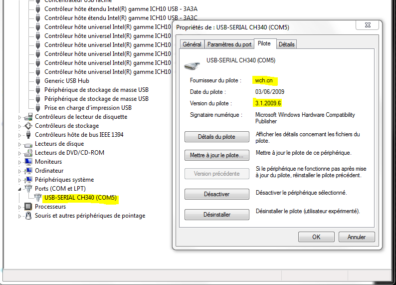

Commencer par extraire les carto (fichier extension « .BIN ») de l’ECU avec le « reader » de Guzzidiag dans un premier temps (utilisation des mêmes câbles que Ducatidiag)
http://www.von-der-salierburg.de/download/GuzziDiag/
Lancer le téléchargement du BIN (un peu long) après lui avoir définit un nom et lieu d’enregistrement
Et voilà le fichier BIN est sur le PC !
Je bloque déjà à cette étape... :'(
...en indiquant bien le port, ça ne marche pas, ça mouline un petit moment et puis ensuite il me met le message:
"initialization failed:(
je vérifie alors le pilote du câble (celui qui est dans le CD fourni avec le câble KKL:
Donc si je ne dit pas de bêtise, le pilote n'est pas le bon ? car sur la page GuzziDiag http://www.von-der-salierburg.de/download/GuzziDiag/ il conseil d'installer la version 2.08.14 ou 2.08.24 ou 2.08.30, hors impossible d'installer ces pilotes, lorsque j'indique leur emplacement, Windows ne trouve aucun pilote pour le périphérique:
QUESTIONS:
- De quel manière dont-on faire pour installer le pilote adéquat ? sachant que je suis la procédure indiqué ici:
http://www.ftdichip.com/Support/Documents/InstallGuides.htm
- quel est la version de ton pilote ?
- faut-il relier les bornes 4 & 5 du câble KKL pour notre application ?
comme indiqué sur la page FAQ de JPdiag http://jpdiag.akress.com/JPDiagFAQ.htm .
merci pour vos lumières

Bin en fait je suis un peu con
 la réponse et contenu dans la question...
WCH = soudure des pin 4 & 5, intallation du driver de JPDiag et ça marche !!!
 :D :D :D :D :D 8) 8)

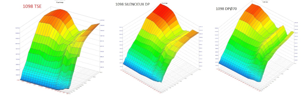

« Réponse #69 le: mai 06, 2015, 20:45:09 »
Bin a priori oui mais c'est bizzar les range son pas les memes...
je creuserai ça plus tard, en attendant j'ai décocher l'immo, et une fois réinjecté dans l'ECU, il me met toujours le défaut..... :'(
Voici les profil des map:
Re : Modification carto injection ECU 5AM / LM2
« Réponse #70 le: mai 06, 2015, 22:23:00 »
ha ouais y'a quand même pas mal de différences
perso je partirai + de la base DP 70
tu as décoché l'immo sur le bin du TSE ou sur la DP70 ? le programme n'est peut être pas fait pareil sur le reste des adressages
(le fichier xdf que tu utilise est peut être fait plutôt pour les ECU europe)
