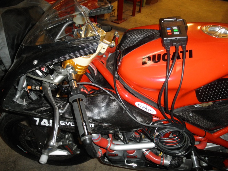

ça y est j'ai reçu ma commande: LM-2 avec 1 sonde ; cable analogique ; pince RPM ; cable OBD2, je croise les doigt que ça fonctionne directement en OBD2...
mais avant il faut que je fasse une métrologie de mes culasses et vérifié le calage distri...car j'avoue ne pas être habitué à ce gros twin, et je trouve que ça tape, et y des bruit bizzzzzard  :-[

C'est parti je me lance dans les réglages.
Après avoir galérer à brancher en OBD2... :'(

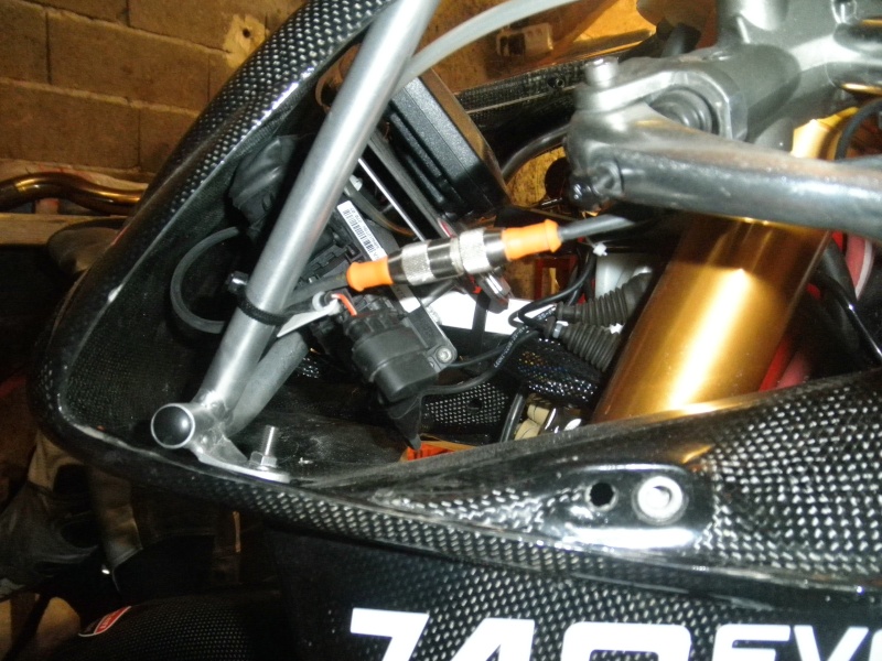

...bref, j'ai donc brancher en direct le LM-2 sur l'ECU en analogique, et donc j'ai installé un nouveau connecteur à demeure sur la machine pour facilité mes mesures futures.

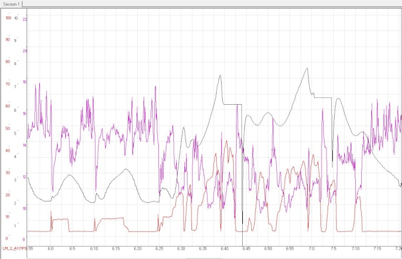

Insertion de la carte SD pour l'enregistrement de données, et c'est parti pour faire l'acquisition de données sur banc (le meilleur banc d'essai qui soit : La cote de SANCEY LE GRAND  :-\ )

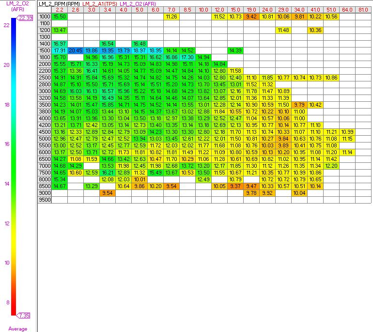

voici un extrait des courbes:
(comme toi ducati748 j'ai un petit souci de signal du RPM qui doit saturer quelque fois, sauf plutôt vers 9240tr/min  ::) bizzard...

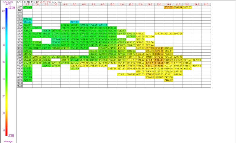

ensuite avec un calcul automatique je récupère une analyse moyenne du rapport Air/essence en fonction de la valeur du TPS et de la valeur RPM:

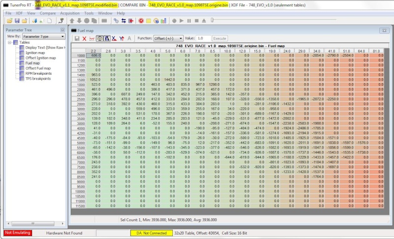

Encore une petite règle de calcul pour incrémenter +N% / -N% sur les temps d'injection pour corriger l'AFR en fonction d'un grille AFR idéal
Voici les delta incrémentés sur la fuel MAP:
Écriture de la nouvelle MAP modifiée, et c'est reparti pour un tour d'essai....

question conne de ma part mais pourquoi as tu des 0, il faut que tu reecrives totalement ta map juste en modifiant les cases que tu souhaites.
Je pense que c'est ce que tu as fait mais ta photo prete à confusion

...pas sur de comprendre ta question, mais concernant ma dernier image, et comme écrit juste au dessus, ce sont les DELTA c.à.d. la différence des valeurs avant/après, et comme certaine cases ne sont pas modifiées, alors la valeur du delta de ces cases et égale à 0
Re : Modification carto injection ECU 5AM / LM2
« Réponse #113 le: juin 09, 2015, 18:34:06 »
oui LL il est en mode "comparaison" des carto (cf surlignage en jaune sur la photo)

tu l'as trouvé ou ton connecteur , il a l'air vraiment propre ....
C'est un connecteur pour les capteurs dans l'industrie (lumberg M12 4P)
