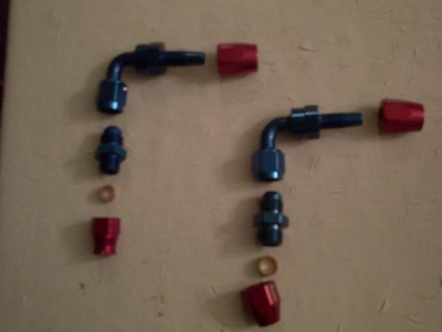

Avez-vous pensé à carrément changer vos durites d'huile pour virer les banjos/vis pour que la durite se fixe directement sur le trou avec un arc de cercle et non plus un angle a 90•
Il y aurait peu voir pas de perte de charge (pression et débit) d'huile a l'arrivée
Re : Modification circuit d'huile 996/916/748
« Réponse #57 le: septembre 11, 2014, 10:31:46 »
c'est pas forcement idiot ! mais sur une SBK la place est très limité a l'entrée des culasses faudrait voir ce qui se fait en matière de raccord !
je vais poser la question sur notre forum a laurent , il bosse dans l'hydraulique il doit savoir ça ;)
ça, ça pourrait etre bien mais faudrait voir si ça existe a sertir et avec le bon filetage de l'autre coté ...
« Réponse #58 le: septembre 11, 2014, 11:02:00 »
Oui ce type de raccord, mais à double rayon pour moins de perte de charge  ;)
