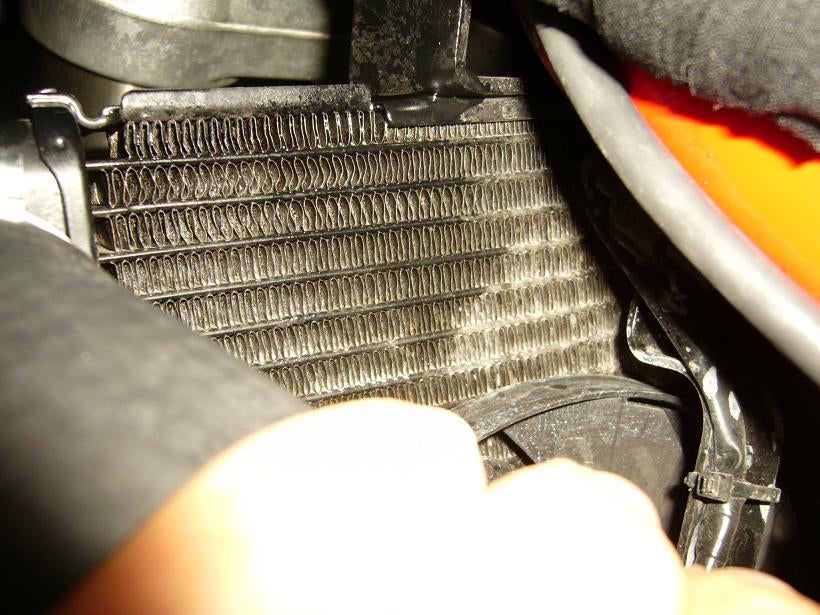

oui
c'est connu
les radiateurs précoces se déforment au niveau de la patte supérieure gauche , le renfort est mal fait ..et ça fini par décoller le faisceau et  engendrer une fuite.
sur la seconde génération de radiateur cette patte a été renforcée, et plus rien ne bouge.
j'ai eu le problème sur ma 1098. j'ai remplacé le par par un second modèle et depuis:  a plus problème.
je regarde si je trouve des photos sur le net pour te montrer
Re : 1098 ou 1198?
« Réponse #2 le: mai 21, 2014, 19:14:16 »
bon alors voici le radiateur 1er modèle
et voici le second modèle

ouaip j'y ai eu droit aussi à cette fuite  >:(

ça serait pas plus simple de renforcer la soudure avant qu'elle pete ? surtout pour le peu que ça coute ça ferait un soucis en moins

ba franchement je sais pas... je pense qu'a partir de courant 2009 ils ont du basculer sur la nouvelle référence , mais bon c'est Ducati et avec Ducati tout est possible .
m'enfin un radia nickel d'occase  2nd génération ça coute 100€ , c'est pas ce qui va conditionner l'achat d'un 1198, enfin j'espère....
