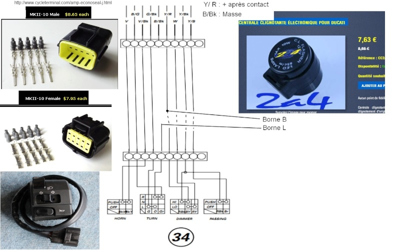

Voila j'espere que celà pourra vous aider. voici en beaucoup plus etudié ce que j'avais realisé pour monter une centrale clignotante sur mon S4R quand j'avais mon compteur motgadget pro. ça permettra à certain de pouvoir trouver une solution quand celle qui est intégré au compteur lache.
La solution proprosée à le desavantage de rajouter des fils  mais au moins tout est reversible. J'ai résumé  ma méthode par une image toute simple.
Pour ma part, j'avais sectionné le fil de masse qui arrive au niveau du commodo que j'avais relié à la borne L d'une centrale 2a4 (centrale à deux bornes et qui n'a pas besoin de masse) l'autre borne B  de la centrale allant se piquer sur un +12 après contact.
vous avez tout ce qu'il faut y a plus qu'à ... je reste à disposition

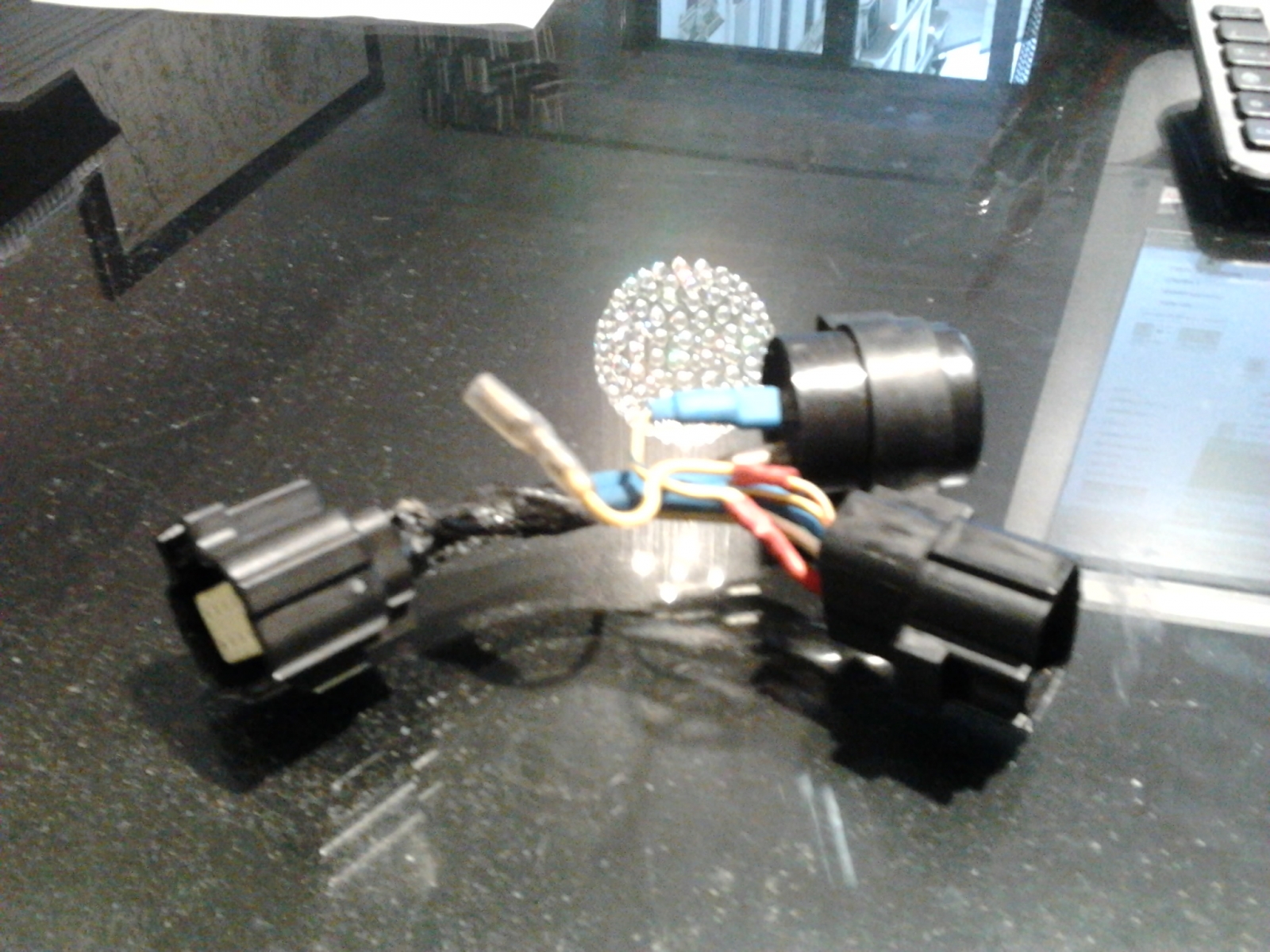

on pourrait eventuellement songer à une deuxieme version qui se brancherait en sortie de faisceau juste avant le compteur.
Il nous faudrait donc une fiche
une fiche 26-Way Header Plug (Keying 1) T26AP
une fiche 26-Way Receptacle Kit (Keying 1) T26AS
2 centrale clignotantes
www.corsa-technic.com/category.php?category_id=94
quoique j'ai un doute car c'est après le compteur  ....

J'ai moi même crame la centrale dans le compteur de ma S4r et ton tuto m’intéresse, seulement je ne vois pas d'images/diagramme, ça a du sauter avec le temps.
il y a moyen de le re-uploader?
J'ai beau essayer de me gratter la tete pour fixer une/des centrales clignos externes tout en gardant l’opération réversible mais je ne trouve pas..
Merci;)

desole je n'ai plus les images.
[Tuto] Remplacer centrale clignotante ducati monster
« Réponse #7 le: août 29, 2019, 15:20:13 »
je viens peut etre de retomber sur les images car j'avais une copie sur un backup au travail. A verifier tout de même
par contre je n'ai pas reussi à retourver l'image avec les photos des composants et les liens
