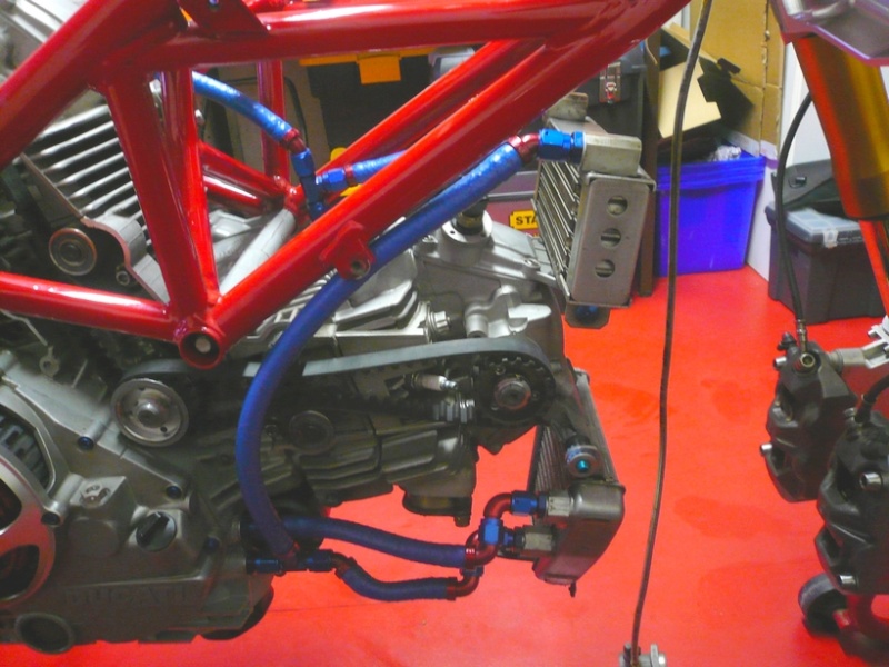

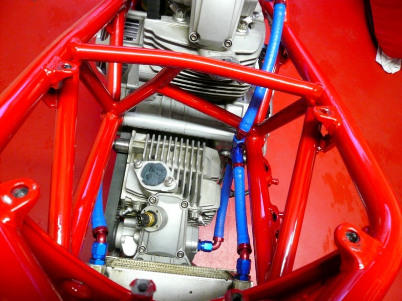

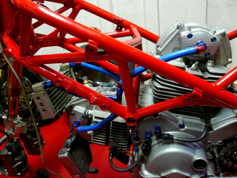

Sinon concernant les culasses ytu peux aussi passer en ST2 que tu modifies legèrement pour qu'elles reçoivent de l'huile à la place de l'eau
Seul inconvénient il faut un radiateur d'huile un peu plus grand ou  un second en taille d'origine
Mais ça marche bien et tu as une meilleur régulation thermique
Pour les culasses et le refroidissement, je pense peut-être faire comme JP sur " l'ultima 985 " que tu dois connaitre, mais que je vais remettre ici
