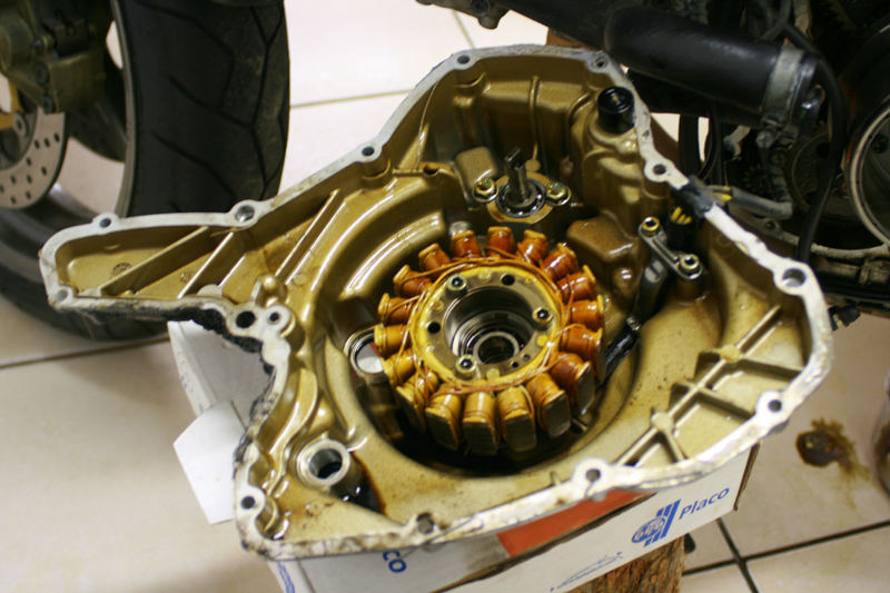

Il faut ensuite devisser l'ensemble des vis du carter alternateur. J'ai tapoter avec un maillet et le carter est venu sans trop de difficulté. Si ca ne vient pas vous pouvez vous fabrique un extrateur, c'est pas trop complique.
on se retrouve avec ca:
Le demarreur se situe en exterieur du moteur, mais il faut en passer par la pour pouvoir le devisser, 2 des 3 vis de fixation de celui ci sont a l'interieur.

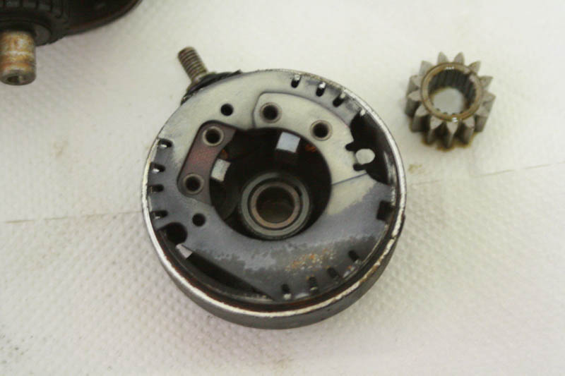

Voila les charbons de demarreur
On peut voir la difference entre l'ancien et le neuf !!
Il faut ensuite effectuer la remise en place des charbons. J'ai commence par remettre la vis qui relie le charbon seul. Je l'ai ensuite insere dans le support prevu a cet effet. ATTENTION, ne serrer pas trop fort l'ecrou, la piece en plastique est en merdium, elle sert d'isolant. Si vous la casser il faudra improviser, un petit bout de nylon ferait parfaitement l'affaire.
La, il faut commencer a etre patient. Toute la difficulté est de remettre les charbons autour de l'axe. Je les ai mis approximativement et j'ai ensuite pousse les petits charbons avec une petite cle allen et le tour est joue.
Il faut maintenant verifier que le support de charbon est bien positionne.
Maintenant, il faut refermer le demarreur, le positionnement du support de charbon est important car les vis de fixation exterieure passent a travers le support pour les maintenir en place a l'interieur du demarreur. J'ai commence par mettre les vis pour maintenir le support de charbon et j'ai ensuite positionne le corp du demarreur pour que les trous de fixation se trouvent en face. Il faut tourner legerement le corp jusqu'a bien sentir l'emboitement des differentes pieces. Y a rien de cochon bande de pervers  :ranting:
Une fois refermer, il faut remettre le petit pignon sur l'axe de demarreur avec un circlip neuf.
J'ai quand meme verifie avec une batterie que le demarreur fonctionnait bien. Il suffit de brancher le plus sur la vis prevu a cet effet et de toucher la partie acier avec le moins et la logiquement le demarreur tourne.
