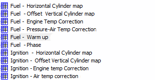

C'est ce que j'ai fait hier soir :
- valeurs TPS
- valeurs régimes moteur
- table d'injection
- table de correction d'injection
- table d'allumage
- table de correction d'allumage
- baisser warn 1
- baisser warn 2
- baisser shiftlight 1
- baisser shiftlight 2
- baisser rupteur
- changer l'affichage a la mise du contact  8)
Je pense que je suis pas trop mal et que ça doit être bon pour démarrer
Manque peut être la table de correction en fonction de la température moteur et celle de pression d'air
Mais je les ai pas avec le XDF dont je dispose  :-X

tu as 6 tables du fuel et 4 d'ignition à trouver en principal.
n'oublie pas la idle rpm qui te donne le régime moteur en fonction de la température.

Ben j'ai trouvé que 2 de fuel et 2 d'allumage  :(
Et j'ai pas le xdf pour 848 me permettant de trouver les tables qu'il me manque  :-X
(pas sûr que je les ai sur celui du 1000 non plus d'ailleurs)
