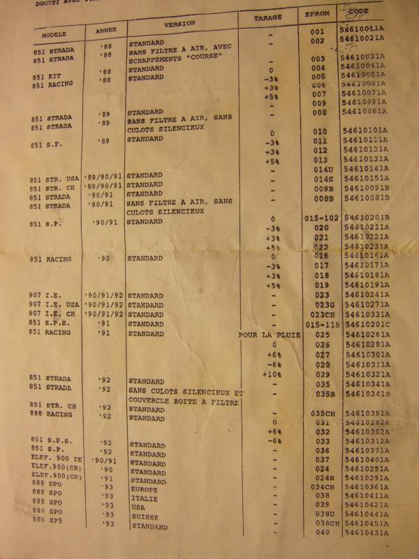

Un document que j'ai retrouvé par hasard, je sais plus d'où il sort, mais particulièrement interessant pour les refs d'eprom des boitiers P7 et P8 sortis fin 80 début 90.

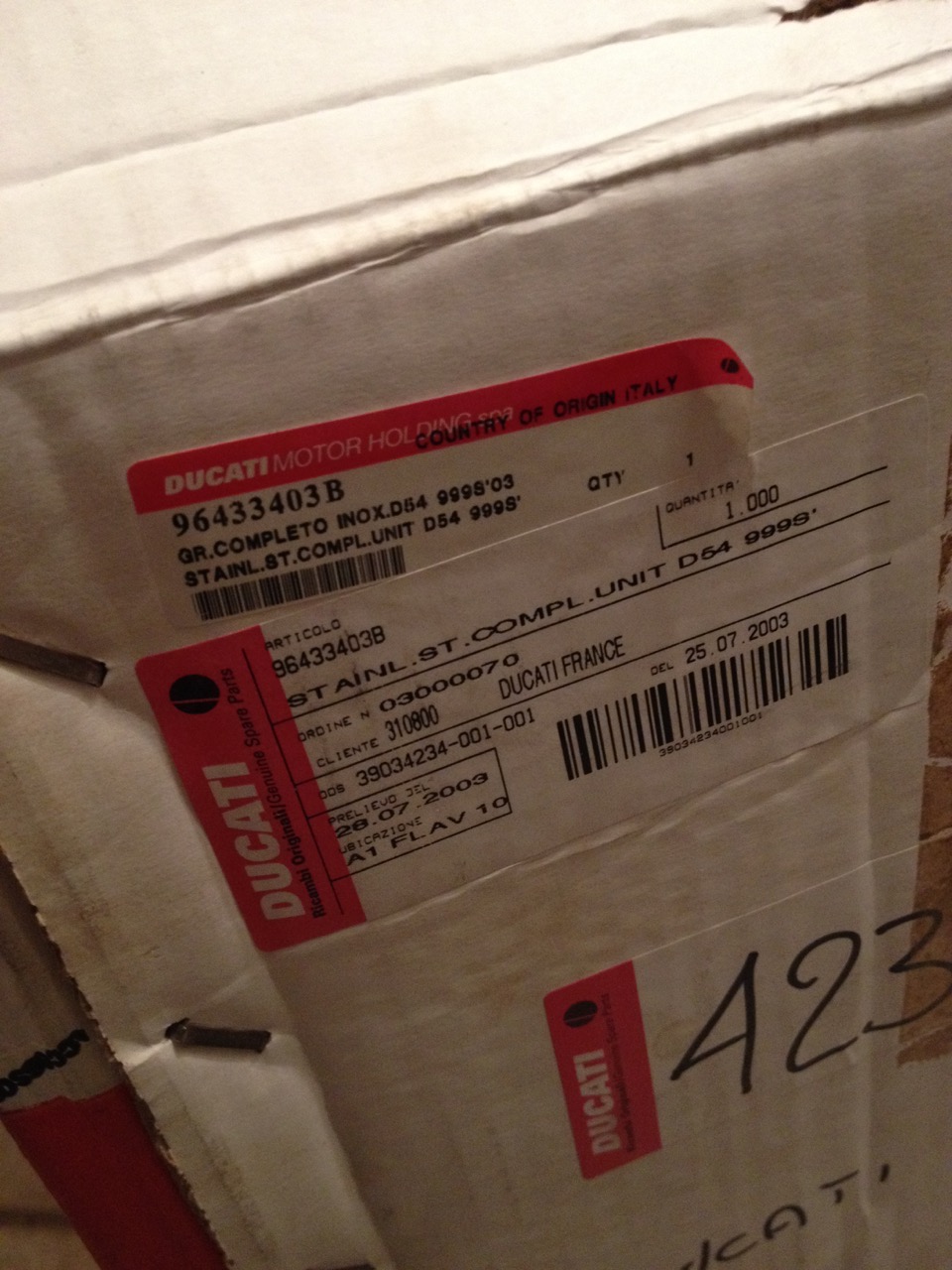

Hello à tous,
Je suis à la recherche de quelqu'un qui serait flasher un boitier d'injection (le type est celui d'un 749 biposto - 2003) par une cartographie de 999S - kit DP ligne complet D54 mm avec les filtres DP - Phase 1.
Plus d'info ici ->
Qui sait me faire cela?
ECU DUCATI - Fichiers BIN
« Réponse #169 le: février 02, 2019, 14:48:02 »
il faut plus de précision !..
l'ECU du 749 de 2003, c'est un ECU "IAW5AMHW610" ou "IAW59MHW010" ?
car a priori en 2003 y'a les 2 versions qui coexistent sur la même année
ensuite,
pour DP 999S full system D54  il te faut : "96510303B" pour ECU "IAW59MHW010"
--> il faut donc que ton ECU de 749 soit de type "IAW59MHW010" pour pouvoir accepter le futur fichier
J'ai regardé sur mon PC, je n'ai pas le fichier "96510303B", peut être quelqu'un ici ?
