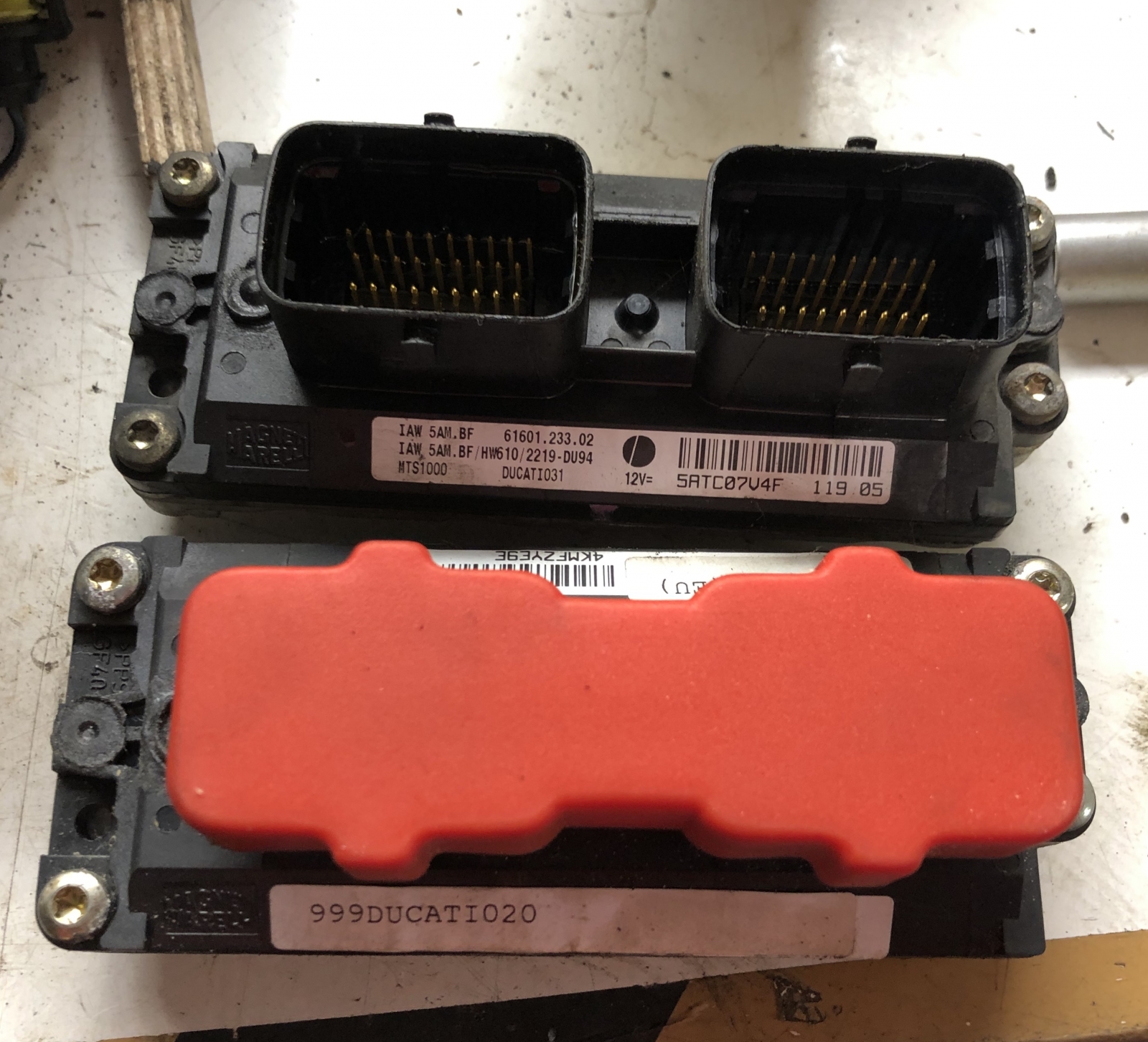

août 17, 2019, 19:26:22 »
Hello,
ECU du haut normalement une DP
ECU du bas donc l’origine
J’ai extrait le BIN de celle du haut, en quoi je peux être certain que le contenue est bien DP ?

Oui K1k1 effectivement j’avais une piste pour l’immo sur le BIN du 848 evo de chaffafa, mais rien de sûr malheureusement. Envoi moi ton BIN je te dirai l’adresse pour tester sur le tient. Par contre là je peux pas regarder maintenant plutôt semaine prochaine ou après.
Ducattof, si tu as extrait avec le iawreader tu as normalement un fichier text avec les références de la carto. Sinon envoi le moi aussi je te dirai, mais pareil pas tout de suite !

août 18, 2019, 10:13:01 »
Merci et pas d'urgence perso, la moto tourne comme ca !
https://www.cjoint.com/c/IHsikf5Dyoi
Fichier bin en lien et voici le copier coller du text :
Drawing: 221999SDQDP
Hardware: IAW5AMHW610
Omologation:
Software:
Tester: LOADF:2.12
Date: 2005.05.10
Pour le moment, j'ai pas encore d'assurance pour un test sur route; par la suite je lui grefferais sans doute des injecteurs 12 troues ( j'en ai une paire ) !
Merci pour ton retour et pour la suite!

ducattof, j'avais complètement oublié de te répondre, mais la réponse était dans ton post, référence "221999SDQDP" du fichier BIN correspondant à une carto DP pour ligne 57

Merci l’ami, m’en suis douté en voyant le nom aussi en collant le texte dans ma réponse. La j’en suis certain maintenant 😉👍
